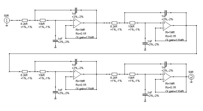

von Manfred S. (mandinice)
Hallöchen
Hier die Schaltung.
Zum Testen hab' ich einen LP324 genommen.
Entgültig sollte es mit einem LM837 laufen.
hmg
Mandi

von Helmut L. (helmi1)
@Manfred
Ich habe gerade mal eben dein Filter aufgebaut allerdings mit einem
TL074.
Also bei mir zeigt sich keine Schwingneigung. Allerdings ist deine
Dimensionierung etwas ungewoehnlich. Normalerweise sind die einzelnen
Teilfilter nicht gleich dimensioniert. Du must mal ueberlegen welche
Filtercharateristik du brauchst. Also Bessel,Butterworth ,
Tschebyscheff.
Es koennten sich sonst Bauteilwerte ergeben wobei das Filter von sich
aus schwingt.
Gruss Helmi

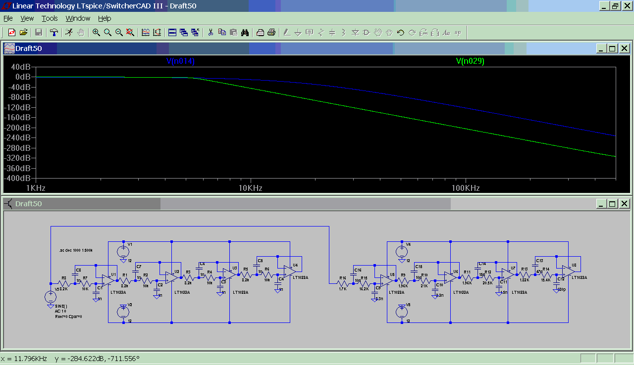

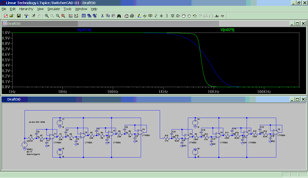

Ich habe jetzt 2 Filter mal simuliert.
Die blaue Kurve ist deine Filterdimensionierung und die gruene Kurve ist
ein Filter mit Butterworth dimensionierung.
Wie du unschwer erkennen kannst faellt das blaue Filter schon vor der
Grenzfrequenz von 5.3KHz deutlich ab auch sit der uebergang in den
Sperrbereich deutlich schlechter. Beim Butterworthfilter dagegen hast du
schon fast eine Rechteckige Filterflanke.
Nun ein paar Zahlen aus der Simulation:
Eingespeisst habe ich 1Vs:
Bei 134Khz gemessen:
blau =  83nV
gruen = 6.12pV
Obwohl man hier sieht das das optimierte Filter besser daempft glaube
ich aber das du kein Filter 8 Ordnung brauchst. 83nV oder 6.12pV ist so
nicht mehr zu messen (geht im rauschen unter) geschweige denn das es
stoeren wuerde.
Gruss Helmi
von Falk B. (falk)
@Helmut Lenzen (helmi1)
Frequenzgang mit linearer Amplitude? Mach das mal logarithmisch.
MFG
Falk
Hier in logaritmischer Darstellung.
Gruss Helmi
von Falk B. (falk)
~ -200dB, nicht schlecht. Wenn mal nciht nur ne Simulation wäre ;-)
Allerdings setzt bei einer realen Schaltung vorher schon das
uebersprechen zwischen den Schaltungsteilen ein.
Der TL084 z.B.  hat z.B eine typische uebersprechdaempfung von 120dB.
Auf die ganze Schaltung bezogen wollen die erstmal erreicht werden was
nicht so ganz ohne ist.
>Es ist aber auch eine Preisfrage beim Bestücker ob ich nur drei
>Bauteiltypen brauche oder ob ich 8 verschiedene Kondensatoren und
>Widerstände brauche.
Ist mir klar. Man kann allerdings auch Widerstaende in reihe oder
parallel schalten um auf den Wert zu kommen. Bei vielen Boards die ich
kenne wird so was gemacht. Allein schon um die anzahl der Feeder klein
zu halten.
Dem Automaten ist es egal ob er noch ein Bauteil der gleichen Sorte mehr
bestuecken muss.
Aber wie du sehen kannst ist die Daempfung beim optimierten Filter
besser.
Da koennte man auch ein weniger aufwendiges Filter nehmen. Auch ist die
Daempfung von 200dB nur ein theoretischer Wert der in der Praxis nicht
eingehalten werden kann. Nicht das du nacher noch jede Menge Blech
verbauen must. Daher solltes du mal ueberlegen wie gross die Daempfung
ueberhaupt sein muss. Falk hat das ja auch schon mehrfach angesprochen.
Also an den Ausgang mal einen SA gehaengt und messen.
Gruss Helmi

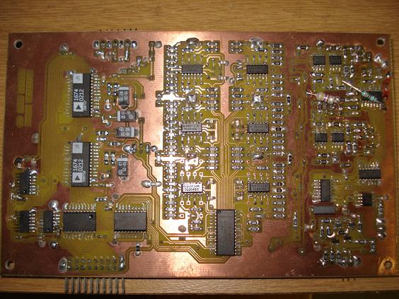

Hallo Carsten
hier ist meine Filterplatine. Die Konnis sind auf der Rueckseite.
12 Bessel Tiefpassfilter umschaltbar in der Grenzfrequenz.
Gruss Helmi
Den übergang kann man schön in meiner Simulation sehen.
Einmal den ganze flachen Frequenzgang des nicht optimierten Filters und
dann den Frequenzgang eines Butterworthfilters. Wenn man weiter weg von
der 3 dB Grenzfrequenz auf den Frequenzgang schaut sieht man das sie
gleich abfallen aber in der nähe der Grenzfrequenz geht der
Butterworthtiefpass einen deutlich schnelleren Abfall. Man kann das noch
etwas steiler bekommen indem man eine Tschibyscheff oder Cauer
Charakteristik einstellt.
Gruss Helmi
