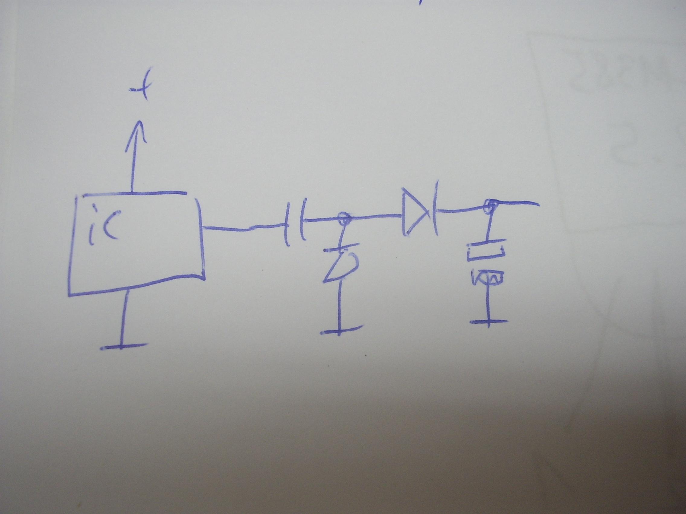

Habe Schaltungen von Kondensatornetzteilen gesehen, bei denen ein
Kondensator an 230V als Vorwiderstand benutzt wird.
Mit einer höheren AC Eingangsfrequenz könnte man mit kleineren
Kondensatoren größere Ausgangsströme erreichen.
Gibt es Schaltregler welche folgende Funktionen beinhalten (am besten in
einem IC):
1) Gleichrichtung der Netzspannung, wenn nötig auch Siebung, aber ich
könnte mir vorstellen das eine sekundärseitige Siebung reichen könnte
2) Modulieren der Netzspannung auf eine höhere Frequenz (z.B. 10kHz)
3) Regelung der Ausgangsspannung und änderung der Arbeitsfrequenz
(kleinere Last -> niedrigerere Frequenz und umgekehrt)
Wenn man das ganze in einem IC integrieren würde und nur noch den
Reihenkondensator und eine sekundärseitige Siebung anschließen müsste,
hätte man doch eine extrem kompakte Stromversorgung ohne galvanische
Trennung oder? Ich bin jedenfalls von der Idee begeistert.

Wahrscheinlich meinst du sowas wie diesen Schaltplan?
Der entscheidende Nachteil von solchen Schaltungen ist ihr schlechter
Wirkungsgrad. In dem IC sind zwei elektronische Schalter, z.B. MOSFET's.
Egal wie gut oder schlecht diese elektronischen Schalter sind, immer
wenn zwei Kondensatoren mit unterschiedlichen Spannungen parallel
geschaltet werden entsteht im Schaltaugenblick eine Verlustleistung.
Ein anschaulichen Beispiel:
Zwei gleiche Kondensatoren der Kapazität C sind vorhanden. Der eine ist
auf die Spannung U aufgeladen, der andere leer. Die Gesamtenergie ist
1/2*CU^2 + 0. Jetzt werden die beiden Kondensatoren parallelgeschaltet.
Jetzt hat sich die Ladung Q auf beide Kondensatoren verteilt, die
Spannung ist nur noch halb so groß.  Also ist die Energie in den beiden
Kondensatoren 1/2*C*(U/2)^2 + 1/2*C*(U/2)^2.
Genau die Hälfte der eingesetzen Energie ist verschwunden. Frage wohin.
Antwort Schaltverluste.
#972515
@ Peter X.
das nennt sich Ladungspumpe
Mal der hypothetische Fall: wir haben keinen Verlust-R, und auch kein L
irgendwo - es werden also zwei ideale C's plötzlich parallel geschaltet.
Wo sind jetzt die Verluste?
Oder zwei "antiparallel" gleich stark geladene C's (ideal) gleicher
Größe werden parallel geschaltet (also der eine +U, der andere -U).
Ergebnis sicherlich 0V. Wo ist jetzt die Energie?

#972583
@  Peter X.
Du gehst aber schon wieder von nicht-idealen Teilen aus. Ich habe aber
explizit gesagt kein R, kein L (also keine Wärme, kein Schwingen).
Der C ist idealerweise auch unendlich klein, so daß er selbst keine
Abstrahlung hat. Die von dir genannte Formel geht ja auch von
idealisierten Dingen aus - da ist nix drin, was die Verluste beschreibt.
(Ich will damit nicht an deiner Formelführung zweifeln, die scheint
schon ok. Ist eben nur ein Gedankenspiel ;-)
Übrigens ist das Beispiel mit der Ladungspumpe schlecht geeignet, um die
Verluste mit dem permanenten Parallelschalten von zwei Kondis zu
erklären, denn das Problem tritt im Grunde nur beim Einschalten auf.
Wenn die Sache eingeschwungen ist, sind die Verluste deutlich niedriger
bei "angemessener" Last (also keine 50% Verlust, die man nicht vermeiden
könnte).
Eigentlich ist aber jedes Kondensatornetzteil eine Ladungspumpe, nur daß
dabei eher der Spannungsteilereffekt zum tragen kommt bzw. genutzt wird,
indem der Serien-C entprechend klein gehalten wird.
