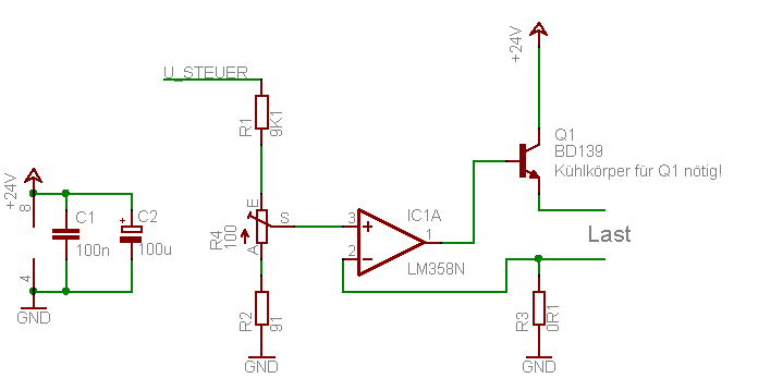

hi,
ich möchte gerne mit einem DSpace board ein Leistungswiderstand steuern.
Da das Board bei 10V maximal 1mA bringt kann ich ja den
Leistungswiderstand nicht erhitzen. Bräuchte da einen Strom von  1A.
habe im Forum gesucht und leider kein Beitrag gefunden der mir
weiterhelfen könnte.
kann mir da jemand weiterhelfen?
grüße Michael

ein netzteil ist kein problem.... habe eins das 24 volt und 2A
bringt....
aber wie mache ich die ansteuerung?
möchte das es linear wird.... bei 1mA->1A und  bei 0.5mA->500mA usw.
#972377
@Michael (Gast)
Also ein stromgesteuerte Konstantstromquelle. Ind diesem Fall nimmt
man einen OPV + Leistungstransistor.
http://www.ferromel.de/tronic_6.htm
Bild3. ALlerdings sollte man nicht den uralten 741 nehmen, der LM358 ist
hier wesenlich besser.
Die Sollwertvorgabe efolgt einfach durch einen Widerstand, welcher von
dem Steuerstrom durchflossen wird. Z.B. 100 Ohm mit 1mA -> 100mV.
MFG
Falk

Gast #973203
Es reicht, den Maximalwert zu betrachten.
500mA an R3 ergeben 50mV. Also muss der Abgriff S am Poti R4 bei 10V
Eingangsspannung an U_STEUER 50mV haben. Das macht die vorgeschlagene
Dimensionierung aber noch nicht. Liegt sicher auch daran, dass deine
Randbedingungen sich einige Male verändert haben.
Also, entweder R1 auf rund 20k erhöhen oder R3 auf 0.2 Ohm oder einfach
R2 überbrücken.
Poti auf Mittelstellung, 10V Steuerspannung anlegen und anstatt der Last
ein Amperémeter (Bereich 2A oder 10A) anschließen. Mit dem Poti dann auf
500mA Laststrom abgleichen.
Kühlen von Q1 nicht vergessen!
Zum Schutz des Messgerätes bei einem Fehler:
- Ev. einen 10-Ohm-Widerstand (5W) mit in Reihe nehmen.
- Strombegrenzung der 24V-Quelle auf etwa 600mA einstellen.
- Die 24V müssen auch nicht sein, da reichen für den Abgleich auch 3-5V
(ohne den Hochlastwiderstand) oder knapp 10V (mit Widerstand) und der Q1
wird dann nicht ganz so heiß.

#973704
@Michael (Gast)
>gibt es auch ein transistor den man nicht kühlen muss?
Nein. Das ist ein Linearverstärker, der muss die überschüssige Spannung
verheizen.
Im schlimmsten Fall (Kurzschluss, 500mA) 0,5A *24V = 12W. Da braucht man
schon einen etwas grösseren Kühlkörper mit ~5K/W Wärmewiderstand oder
weniger.
MFg
Falk

Gast #974327
sorry,
vergißt es was oben steht es geht soweit.....
nur habe ein kleines problem mein 500mA stellen sich nur bei einer last
von 27.5 Ohm sein..... kenne aber meine genaue last noch nicht. wie ist
dann die berechnung?
grüße
