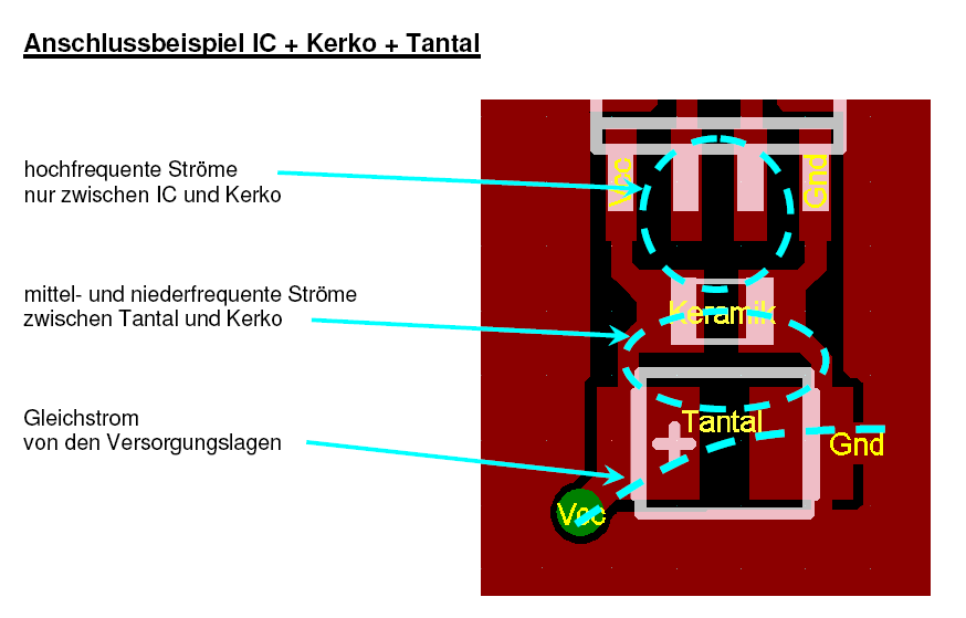

von Matthias L. (Gast)
So war das auch nicht gemeint. Du sollst dir eher mal die Desgin Rules
für die Layouterstellung ansehen.
Durch geeignete Layouts und Abblockkondensatoren kannst du die
Pulsströme drastisch verkleinern. SOmit sieht der Schaltregler nur noch
DC.
Siehe Bild im Anhang (aus einem anderen Thread)
von Leander (Gast)
Hm, sprechen wir jetzt vom Selben?
Diese Abblockgeschichte ist mir bekannt, aber halt eher bei geringeren
Strömen als 3.xA
Deshalb meine Frage, wie Du das bei den hohen Strömen gut abblocken
würdest.
Welches Tastverhältnis hat denn deine Last?
ABer das passt schon. Das Abblocken ist ja dasselbe Problem wie oben.
Nur sollte man halt mehrere geeignete C's parallel schalten.
