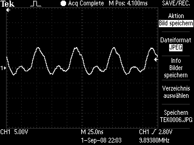

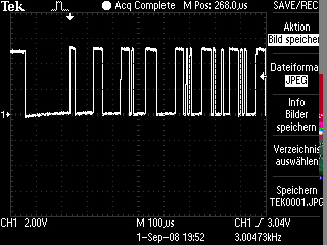

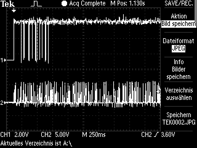

mein ATtiny45 habe ich auf externen Oszillator gefused.
Der Oszillator hat 16 MHZ und schwingt auch irgendwie...aber er hat
immer wieder aussetzer. Auf dem Bild vom Oszi ist die untere Spur der
Spannungsverlauf des Oszillators und man kann sehen er schwingt mal und
schwingt mal nicht. Ich habe auch mal nachgemessen, wenn er schwingt,
dann genau auf 16 MHZ aber mit aussetzern eben. Die Obere Spur sollte
eigentlich einen wunderschönen TTL DMX Bus anzeigen, der vom Attiny
erzeugt wird.

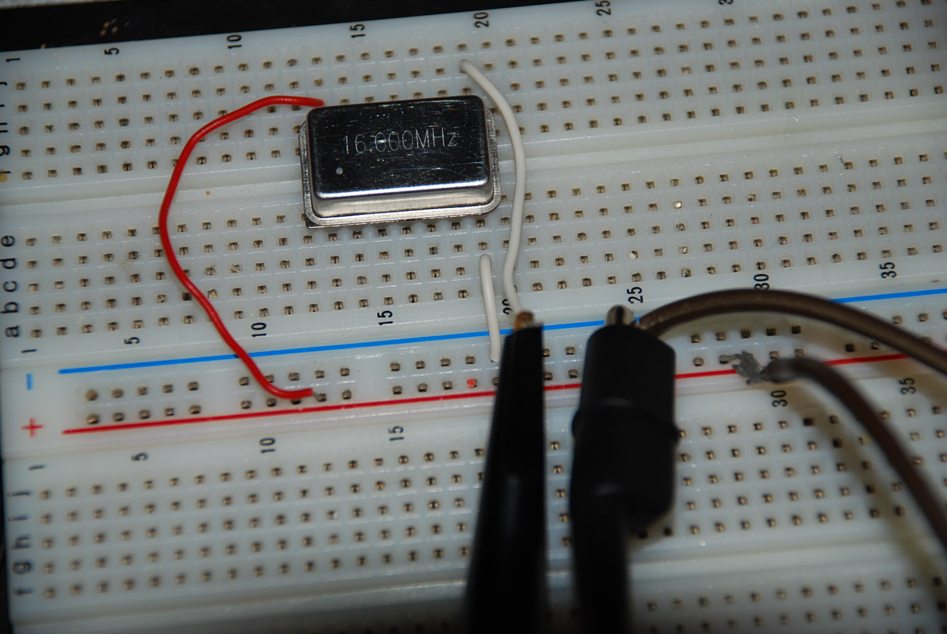

Das ganze Steckt auf einem SteckausprobiereBoard. Ich habe mal
testhalber erst einen dann mal 2  22pf kondösers gegen Masse geschaltet
ohne erfolg.
Es ist auch nicht so, dass die Aussetzer regelmäßig währen sondern die
länge variiert sehr stark.
Was ist da los? Ist der Kondensator falsch gewählt? Ich hab kein
Datenblatt vom Quarz.

Auf dem Bild sieht man dass der Oszillator-kanal ziemliche
Unterschwinger (1/2div) unter!! Masse hat. Und ich vermute, die
Überschwinger haben dieselbe Ursache...
Das liegt wohl an einer sehr schlechten Masseleitung. Ich möchte
wetten, dass der Aufbau (einen großtenteil) Schuld hat.
Weiterhn halte ich für "unklug" ein digitales Rechtecksignal mit einer
Pulszeit von 32ns (0,5/16MHz) mit einer Zeitbasis von 2,5µsek
(40Perioden) mit einem digitalen (also Aliasing-behafteten) Oszi
abzutasten! Das Oszi interpoliert nämlich!!
Ich würde raten:
Lehrgang in EMV...

Gast #972795
Steckbretter sind für sowas immer gut ;)
Könnte ein Wackelkontakt sein.
Was für ein Netzteil hängt da dran?
Abblockkondensatoren benutzt?
>ohne erfolg.
Wieso "testhalber" ? Wenn du einen Quarz benutzt dann gehören
die da hin. Und zwar alle beide.

M. L. hat es schon gesagt, mit 2.5us/DIV wirst da da nix sehen. Ein
guter Digitaloszi wird wie ein Analogoszi einen breiten, verwaschenen
Strich anzeigen, ein weniger guter wird dich mit Aliasing verarschen.
Das könnten deine Aussetzer sein. Dreh mal die Zeitbasis auf 100ns/DIV.
In deinem Aufbau fehlen 100nF dicht am Oszillator.

Gast #972883
Was ich nicht verstehe ist folgendes, einmal sprichst Du von Oszillator
und dann wieder von einem Quarz. So wie das, was Du da hast aussieht ist
das ein Oszillator. Bei dem kannst Du mit einem Kondensator am Ausgang
relativ wenig ausrichten (mal abgesehen von der Rückwirkung des
Ausganstreibers auf den eigentlichen Oszillator), ausser eventuell die
Schwingung dämpfen oder die Flanken verschleifen.
Da, da das ja ein Oszillator zu sein scheint, musst Du das in deinem AVR
auch entsprechend als Fuse angeben.
Also, wenn Du nur die Spannung am Oszillator anschließt und dann am
Ausgang misst (ohne AVR), schwingt er dann? Wenn ja, und er schwingt nur
nicht wenn dein AVR dranhängt, dann schau mal die Einstellungen im AVR
nach.
Gruß Olaf

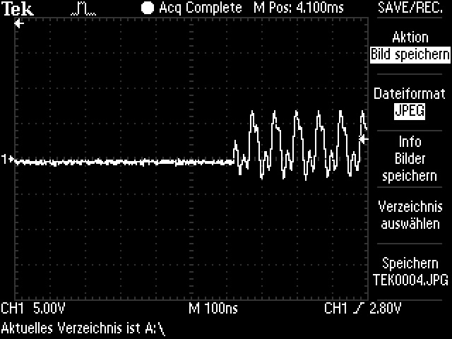

OP (Firma: MAMIMO STudios) #973015
So nun das gewünschte Bild. Die Lücke kommt nicht daher, das ich da
grade die Spannung eingeschaltet habe. Ich habe die Spannung angelegt,
bisschen gewartet und dann eine Momentaufnahme gemacht. Eigentlich
müssten die Peaks nun über den ganzen Oszischirm verteilt sein. Sie sind
aber immerwieder mit diesen unschönen Pausen bestückt.
#973024
@ Manuel Kochen (Firma MAMIMO STudios) (bastlomat)
Dreh mal deinen Triggerpunkt auf 0ns, und nicht 4ms irgendwas. Und die
Zeitbasis noch weiter auf 20ns/DIV. UNd die VErtikalauflösung auf
2V/DIV. Dann muss man ein kontinuierliches Taktsignal sehen.
Peaks? Das sollten gute Rechteckimpulse sein. Ich tippe auf
Wackelkontakt.
MFG
Falk
P.S. UNd ich wette, wenn du den Softkey Nr. 2 drückst, kannst du direkt
PNG als Speicherformat im Oszi einstellen ;-) Was für ein Oszi ist es
denn genau?

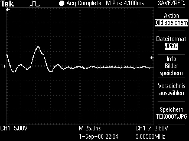

OP (Firma: MAMIMO STudios) #973056
@Falk
Ne gibts leider nicht ich hab schonmal durchgedrückt;-). Es gibt JPEG
PCX RLE TIFF BMP und EPSIMAGE. Ist ein TDS 1002B
Zu dem Signal. Das ist alles andere als ein Rechtecksignal. Könnte ich
ein Video machen. Normalerweise ist es bei einem konstanten Signal so,
dass der Trigger das brav am Bildschirm hält, es flackert nicht, es
wackelt vielleicht ein bisschen an den Kanten vom Rechtecksignal.
Bei diesem Signal ist das nicht der Fall. für eine kurze Zeit,
verschwindet es eben.
Es gibt ja die "SINGLE SEQUENZ" Taste die ein Standbild macht. Drücke
ich die Taste wiederhohlt, würde bei einem stetigen Signal immer etwas
zu sehen sein. Ist aber nicht wegen diesen aussetzern.
Blödes Teil ich werd Bäcker!
Ich muss einen anderen Oszillator mal nehmen und schauen, wie der
aussieht.
#973084
Dann nimm TIFF oder BMP und konvertiere auf dem PC in PNG, damit
vermeidest du Komprssionsartefakte.
Wackelkontakt im Tastkopf? Hab ich schon mehrmals gehabt.
Du musst Triggermodus NORMAL nutzen, ggf. mit Nachleuchten (Persistance)
MFg
Falk
OP (Firma: MAMIMO STudios) #973108
Beide Tastköpfe habe ich vorher am Tastkopfabgleich gehabt am
Oszilloskop! Das würde den Wackler ausschließen. Der Triggermodus
erklärt nicht die auf dem Bild TEK0007 zu sehende Pause. Wenn die nicht
vom Trigger nicht vom Tastkopf kommt, muss sie vom Oszillator kommen. Da
ich das Signal eines Oszillators zum 1. mal sehe, weis ich nicht, ob ein
funktionierender Oszil. ein sauberes Rechtecksignal abgibt?!

Verkabelung und evtl. zu geringe Bandbreite des Oszilloskops, aber auch
falsch justierte Tastköpfe können es verschleifen. Das Datenblatt des
Oszillators sollte auch Aussagen über die Sollwerte der Flanken geben.
Gast #973134
ich tippe trotzdem auf Defekt und so ein Teil kostet ja nur paar Cent -
also keinen Streß, probier nen anderen dann sprechen wir weiter (wie
mein Vorredner schon sagte, auch noch ein Keramik-Substrat - das nächste
was gebrochen sein könnte)
OP (Firma: MAMIMO STudios) #973136
Doch Saft ist die ganze zeit da :-). Was haltet ihr davon:
Ich kauf mir nen neuen Oszillator und benutz den anderen
Pinwandstecker?! Weil die Schaltung, da kann man nicht viel verkehrt
machen erstmal nur beim anschließen des Oszillators ohne AVR. Und wenn
der da schon nicht funzt probier ich das mal mit einem neuen!
Gast #973176
Hallo
schau mal im Datenblatt des Oszillators nach ob der evtl. einen
Enable-Eingang hat. Wenn ja beschalten. Die Masse des Tastkopfes muß
direkt an den Oszillator.
