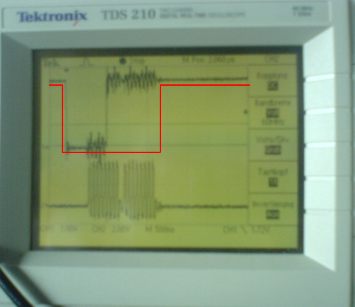

ich verwende beim Datentransfer mit einem BF535 das SPI-Protokoll. Damit
beschreibe ich einen MAX3421E USB-Controller, was auch alles
funktioniert.
Jetzt will ich auf den DMA-Modus wechseln.
Bei MAX3421 muss als erstes ein Byte gesendet werden, welches das
Register des Controller beinhaltet und gleich anschließend die Daten für
das Register. Dabei darf das Chipselect nicht auf high gehen. Wenn der
Transfer abgeschlossen ist [1 Byte (Register) + 1-64Byte (Daten)] soll
#CS wieder auf high gehen. Deshalb habe ich mich für eine SoftwareCS
Leitung entschieden, welche nach Abschluss des Transfers in einer ISR
gesetzt wird. Allerdings passiert das schon viel zu früh, wie auf dem
Ausdruck im Anhang zu sehen (rote Linie ist die Solllinie)
Oberes Signal: Chipselect
Unteres Signal: SCK
Für Anregungen bin ich gerne offen.

@Olaf: ich denke, das kommt von den langen Messleitungen. Ich hatte
nichts anderes zur Hand.

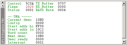

Laut Anhang hat er die Daten (Word Count = 0) abgearbeitet und keine
Fehler (Config und Status) gefunden. Das ist was mich stutzig macht.

Ist der "TX Buffer" oben im Bild der vom SPI0? Sollte der leer sein wenn
die Übertragung abgeschlossen ist (finde auf Schlag nichts im HRM)?
OP #974165
ich hab das CS-high schon wo anders hingesetzt, aber das bring nix.
der TX buffer beinhaltet den letzten Wert als 2xByte die identisch
buffer[i] sind
