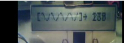

ich habe versucht zu verstehen, was hier
(http://www.youtube.com/watch?v=ikDbasRm2cc) passiert. Allerdings
erschliesst es sich mir nicht 100% wie das funktioniert.
Dass ich pro Display 8 frei definierbare Zeichen habe ist mir klar. Mir
ist auch klar, dass im Video, mindestens bei den Zahlen, die
Cursor-Zeilen mitverwendet sind.
Da geht es aber schon los: Meine Displays haben eine Unterbrechung (ohne
Pixels) zwischen Zeile 1 und 2. Daher würden die Zahlen in der Mitte
immer Unterbrochen werden. Im Video scheint das nicht der Fall zu sein
(kann ich nicht ganz genau erkennen - zu unscharf).
Das display im Video hat anscheinend 16x2 Zeichen. Es sieht so aus, als
ob hier 4x8 frei definierte Zeichen verwendet werden. das würde aber nur
gehen, wenn das Display 4x pro Zyklus geschrieben wird.
Genau dies konnte ich aber dem c-Code nicht entnehmen ...
Also wie wirds gemacht ?
Andreas
von holger (Gast)
Ich habe auch ein zweizeiliges Display benutzt.
Die Ausgabe erfolgt nur in der ersten Zeile.
Die öffnende und schliessende Klammer und die Zahlen
werden im Textmodus ausgegeben. Also ganz normal.
Zwischen den rechteckigen Klammern werden die Zeichen
0,1,2,3,4,5,6,7 nebeneinander gelegt. Nicht die ASCII
Zeichen 0,1,2...7 sondern die selbstdefinierten Zeichen.
So hat man quasi ein 8*5 = 40 Pixel breites und 7 Pixel hohes
Minigrafikdisplay. Die Ausgabe erfolgt dadurch das man einfach
das CG-RAM beschreibt, bzw. simple gesagt die selbstdefinierten
Zeichen dauernd verändert.
von Verliebter (Gast)
Hi Holger,
was Du beschreibst ist klar - so habe ich es auch schon gemacht. Auch
die Balkengrafik kann man so machen, da 7 Zeichen für Beliebig viele
Balken ausreichen.
In der obigen Demo wird allerdings das KOMPLETTE Display grafisch
angesteuert - er hat die dreistellige, doppelthohe Zahl, was 6 Zeichen
verbraucht und dann hat er noch das Oszi-Teil anscheinend gleichzeitig.
Da man pro CONTOLLER nur 8 freidefinerte Zeichen haben kann, würde ich
gerne Wissen ob er das Display in 4 Zyklen nacheinander beschreibt
(4*8=32 Zeichen - 16 pro Zeile) oder was der Trick ist.
Andreas
von holger (Gast)
>angesteuert
Nein, das stimmt nicht.
printf(dput,"%c%Lu   ",126,get_timer1());
void dbyt(uint8_t r, uint8_t n)
  if(r) {LCD_RS_ON;}
  else {LCD_RS_OFF;}
  LCDWriteNibble(n>>4);
  LCDWriteNibble(n&15);
  delay_us(25);
  delay_us(25);
}  // min delay may vary with lcd
void dput(uint8_t c)
{dbyt(1,c);}
Ganz normale Textausgabe!
ich habe mir das besagte Video nochmals genauer angesehen. Im
anhängenden Bild sieht man, dass es ein 16x1 Display ist - Alles klar!
Du hast recht ist "standard".
Andreas
