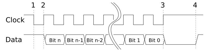

Guten Tag
Ich habe eine Frage, ob das so überhaupt möglich ist.
Also ob ich eine SSI Schnittstelle realisieren kann mit Hilfe der SPI
Funktionen meines MSP.
Der SPI Mode wäre dann ja Slave.
Das heisst es kommt zuerst eine negative Flanke, bei der der MSP
eigentlich noch nichts machen muss, sondern ja typisch SSI halt erst bei
der positiven Flanke das Bit an den Datenausgang legen.
Der Wert wäre 20-32 Bit.
Der SPI Mode hat ja eigentlich 3 oder 4 Pins, aber beim SSI braucht es
ja nur 2.
Im Anhang noch das SSI Protokoll.
Denkt ihr das da was zu machen wäre oder muss ich es mit Port.Interrupt
realisieren?

Technisch gesehen ist es einfach mit SPI eine SSI zu betreiben.
Du musst nur beim Slave den Chipselect fest auf Aktiv setzen, duch
pullup oder pulldown. siehe Datenblatt ob high oder low aktiv.
Als Master ist es noch einfacher, einfach den takt rausgeben.
Problematisch wird nur das Protokoll.
Durch den Chipselect wird dem Slave ja "mitgeteilt" das eine Übertragung
erfolgen soll, und das er die Daten im Puffer bereitlegen soll.
Das fehlt hier, du musst also selbst sicherstellen das zum
Übertragungszeitpunkt die richtigen Daten im Puffer des Slave liegen.
