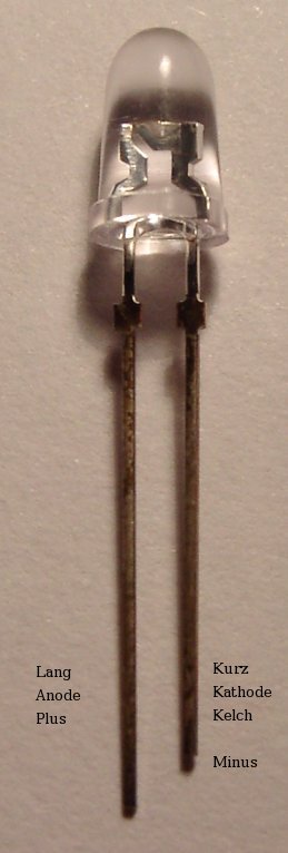

FrageMan wrote:
> Kathode ist doch die Masse?
So ist es.
Bei bedrahteten LEDs, sieht man das auch wenn man in die LED reinschaut.
Die eine Seite sieht aus, wie die obere Hälfte des 'K' und die andere
Seite wie die Linke Seite vom 'A'. Als kleine Eselsbrücke.
K ist dann Kathode und A die Anode.
Und K ist Masse, wenns leuchten soll.
>Wer fragt, wie eine LED angeschlossen wird, bei dem ist Masse zu 99%
>Minus ;-)
In der Elektrotechnik darf es keine Vermutungen geben,
das könnte Menschenleben kosten.
Deshalb immer sich nur auf exakte Fakten verlassen.
Klappt aber auch nicht immer.
Eben. Und deshalb:
In die LED reinsehen (sofern möglich)
Die größere Fläche ist die Kathode.
Ob die an Minus kommt, entscheidet die Anwendung.
Vornehmlich bei Pollin erhältlich ;)
Und ich stimme zu: Kathode != Masse. Auf den Begriff Kathodenspannung <
Anodenspannung (im Durchflussfall) lasse ich mich noch ein.
aber meistens (ich habe jedenfalls noch keine LED gehabt, die "falsch"
gebaut ist ;-) Also kurzer Anschluß, der mit der großflächigen Elektrode
im Inneren verbunden ist (auf der der Chip sitzt), ist üblicherweise
Minus.
Katode ist immer dort, wo die Strömlinge (Elektronen) reinströmen.
Zufälligerweise ist es bei einer LED meistens der Minus/Masseanschluß
Da das aber den Fragensteller nicht wirklich hilft, kann er es ja mal
ausprobieren. Max. 5V über Vorwiderstand (z.B 1k) an die LED halten.
Sollte entweder leuchten, oder auch nicht - je nachdem, wie rum Du die
angeschlossen hast.
