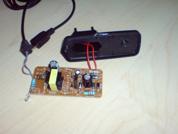

Ich habe ein chinesisches 5€ Steckernetzteil bekommen. Eigentlich sollte
es eins für 5V sein. (USB) Auf dem Aufkleber stand drauf 4.5V-9.5V. Hm,
bissl großer Schwankungsbereich für ein Schaltnetzteil und für meine
Zwecke, dachte ich mir. Also hab ich es aufgeschraubt. Das was da zum
Vorschein gekommen ist, ist das billigste Schaltznetzteil was ich je
gesehen habe. Die haben sogar den Steuer-IC wegoptimiert und so eine
Sparversion mit nur einem Transistor gebaut. Und irgendwie sieht es aus,
als wär die Platine von Kindern in Heimarbeit bestückt worden. Außerdem
vermisse ich eine Sicherung. Darf man in Deutschland Geräte ohne
Sicherung verkaufen, die zum Anschluß ans 230V Netz gedacht sind? Ein CE
Zeichen haben die natürlich drauf gepappt.
von Stefan (Gast)
Mach ne Meldung an den Tüv. Mit viel Glück wird dann dieser Schrott aus
dem Verkehr gezogen.
Ich kann mir bei diesem Teil nicht vorstellen das es irgeneine Prüfung
besteht bzw. überhaupt geprüft worden ist.

Das dürfte das chinesische CE-Zeichen sein:
http://de.wikipedia.org/wiki/CE-Kennzeichnung#Missbr.C3.A4uchliche_Verwendung_einer_sehr_.C3.A4hnlichen_CE-Kennzeichnung_.28China_Export.29
Hierbei symbolisieren die Buchstaben CE, welche in einem leicht
kleineren Abstand als bei der „Conformité Européenne“-Kennzeichnung
stehen, lediglich die Abkürzung für „China Export“
