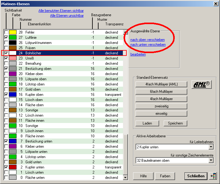

ich würde gern Ebene 24+26 vom 2. 23er-Block in das erste Fenster
schieben und dafür Ebene 3+17 (die ich nie benutze)in den zweiten.D.h.,
nicht die Ebenen-Belegung selbst ändern, sondern die Anzeige im Fenster.
Ob das jetzt klarer ist?

Dann geh einfach ins Platinenebenenfenster (Platinenebenen
konfigurieren),  markiere die Ebene, die Du verschieben willst und
klicke dann rechts im Fenster auf (nach oben/unten verschieben).
Einfacher gehts wohl kaum.....

du kannst die Ebenen verschieben, ohne dass es Auswirkungen z.B. auf die
Produktion hat. Natürlich gilt, dass die Ebenen von unten nach oben
dargestellt werden. Also eine Ebene weiter oben verdeckt eventuell eine
weiter unten. Pass auf, dass die Bezugsebenen weiterhin stimmen. Aber
die nimmt Target eigentlich beim Verschieben automatisch mit. Kannst ja
mal mit einem Auge drauf gucken.
Wenn du keine Multilayer machen willst, kannst du auch die Ebenen 8 bis
13 hoch über die 28 rausschieben. So eine Ebenen-Einstellung kannst du
auch speichern oder wenn du die immer wieder haben willst, auch in der
Projekt-Vorlage unterbringen.
Schöne Grüße, Matthias

Nur wenn Du an den Auswirkungen zweifelst, dann lass alles so wie es
ist.
Jetzt hat Dir Matthias D. auch noch den "ultimativen" Tipp mit dem
Abspeichern von Ebenenkonfigurationen dargelegt.
Damit solltest Du nun zurechtkommen. Diese Einstellungen sind übrigends
projektbezogen. Sprich: Änderst Du die Ebenenkonfiguration in einem
Projekt, so wird diese im Projekt selbst gespeichert (*.T3001). Dies
kann (wie Du befürchtest) natürlich den Hersteller irritieren.
Man sollte sich aber sowieso angewöhnen, dem LP-Hersteller Informationen
über den Lagenaufbau zu geben.
Nichts für ungut, bei weiteren Fragen einfach fragen ......
EC

Ich nehme mir Vorlage.T3001 und stelle mir die Ebenen im Layout richtig
ein.Dann speichere ich sie unter 4 Ebenen.KNP ab.Jetzt öffne ich
VorlageP.T3001 und lade 4 Ebenen.KNP und es stimmen die Ebenen nicht
überein.Mit diesem Problem schlage ich mich schon ewig rum,Vielleicht
kann mir mal einer ne sichere Vorgehensweise sagen.
