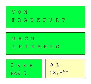

Vielleicht könnt ihr mir ja eine grobe Teil-Liste, also nur die "großen"
Teile (LCD, Controller, Wandler) nennen, die bei dem Projekt behilflich
sein können.
Ich stelle mir vor, dass das Teil folgende Aufgaben/Spezifikationen
erfüllen kann.
Dargestellt werden auf mehreren Displays der Ausgangsort, der Zielort
und die Verbindungsstrecke (s. Anhang).
Mit einem manuellen Schaltimpuls werden die Ortsliste und
Verbindungsstrecke weitergeschaltet (Ausgangsort = Zielort; Zielort =
nächster in der Liste; Verbindug= nächste in der Liste). Daraus folgt,
dass die Informationen irgendwo im Tripmaster abgespeichert werden
müssen.
Die Listen sollen per USB in den Speicher des Tripmasters übertragbar
sein.
Nicht erforderlich, aber eine nette Zusatzfunktion wäre, wenn man den
gleichen Controller zum Auslesen eines Temperatursensors für die
Öltemperatur verwenden könnte, sozusagen als Erweiterung (gelbes Display
auf dem Bild im Anhang).

...wenn du das routing am rechner selber machst, reicht ein 4x20 (40)
LCD mit gängigem controller, ein atmega-irgendwas und ein "öltempsensor"
(den müsste man nochmal näher spezifizieren).
übertragung im einfachsten falle ber usb-rs232 kabel und hyperterminal
direkt ins eeprom, irgendwie so.
rest: siehe tutorial (den spruch mit dem "erstmal klein anfangen" sehe
ich mal als default an).
Klaus.

Dann verwende doch einfach einen Low-Drop Spannungsregler und z.B. einen
kleinen Blei-Gel Akku oder 9V-Block oder Racingpack, oder...
Eventuell kannst du auch die Daten z.B. als einfache .txt-Datei auf
einer SD-Karte ablegen. Dann müsstest du nicht umständlich für jede
Route über RS232 auf den Controller und das EEPROM beschreiben lassen,
sondern könntest einfach am PC mit einem kleinen Programm eine
Routen-Datei erstellen lassen und auf die Speicherkarte kopieren.
