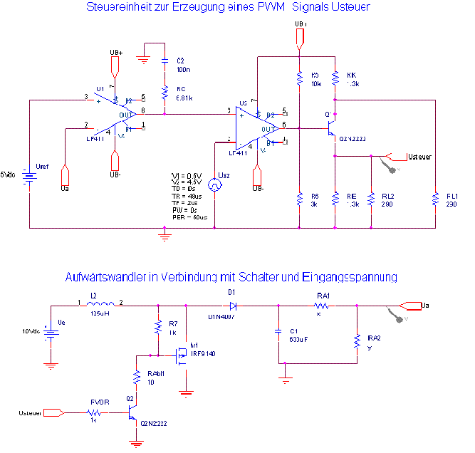

Hallo, Freunde des fließenden Stroms,
ich brauche Eure Hilfe... ich habe vor einen Aufwärtswandler mit einer
Steuereinheit zu realisieren, aber zur Zeit scheiter ich an der
Simulation...Der Schaltplan ist angehängt... Es sind die Bauteile, die
ich zur Verfügung habe (zur Zeit)- ich weiß, es ist ingewöhnlich ein
P-Kanal MOSFET als Schalter zu verwenden, aber zur passiven ansteuerung
habe ich ein Transistor vorgeschaltet.
Die Steuereinheit erzeugt ein PWM-Signal von 0V bis 5V für veränderliche
Signale von Ua (zum Beispiel Ua als Sinus), aber sobald ich eine
Rückführung von Ua zur Steuereinheit vollziehe, wie es im Schaltplan
dargestellt ist, bricht mein Signal komplett zusammen und es liegen an
dem Ausgang des Aufwärtswandlers nur die 10V permanent an...
In der Hoffnung, dass mir einer von euch helfen kann, wende ich mich an
euch! Für kreative Lösungsvorschläge danke ich euch schon im voraus!!!
Viele Grüße
Marque

ich habe den Eindruck, daß ein Problem dabei der P-Kanal Mosfet ist.
Damit er durchschaltet, muß das GATE auf einem höheren Potential sein
als SOURCE (der obere Anschluß). Deine Schaltung erlaubt diesen Zustand
aber nicht. Das GATE hat immer eine kleinere oder gleich große Spannung
wie SOURCE.
Folglich kann der Schaltregler nicht schalten, und es tut sich nichts.
Anbei ein Datenblatt, wie ein Schaltregler aussehen kann:
http://www.maxim-ic.com/quick_view2.cfm/qv_pk/2451
Gruß,
  Michael
>wie SOURCE.
DU solltest dir das nochmal ansehen:
>P-Kanal Mosfet
Und dann deinen obigen Satz nochmal überdenken.
Der REgler fehlt. Ein Komparator ist keiner. (Zumindest geht ein
Zweipunktregler nicht bei PWM)
