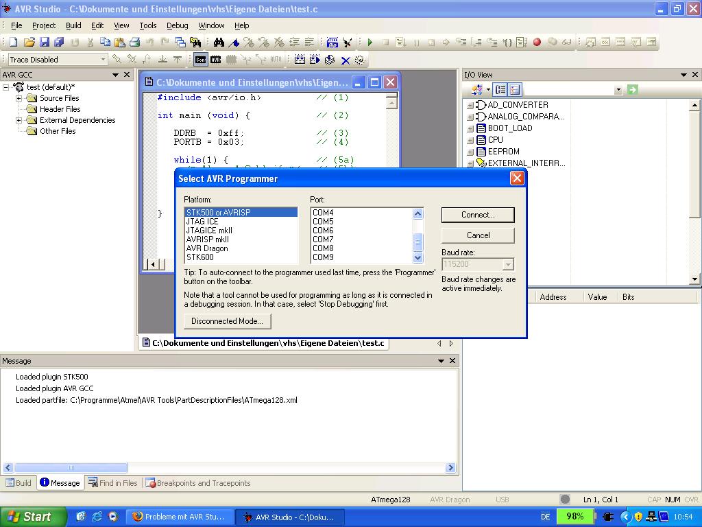

Hab dieses also eingegeben und spaßeshalber auf "Build and Run"
geklickt.
Folgende Fehlermeldung kam als Ergebnis:
"Device ATMega128 not supported on AVR Dragon in this Version of AVR
Studio 4"
Laut Changelog sollte der ATMega128 seit AVR Studio 4.12 SP3
(12.06.2006) unterstütz werden.
Ich bitte um Hilfe! Wie kann ich dieses Problem lösen?
Was mach ich falsch (ausser dass ich ein kompletter Anfänger bin^^) ?
Vielen Dank für Eure Mühe!
Greetz Indemnis

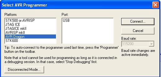

"AVR Dragon in ISP Mode with ATMega128" ist der einzige Programmer auf
den ich connecten kann. Wenn ich was anderes auswähle und darauf
connecten will, springt er wieder zurück in den
Programmer-Auswahl-Dialog.
In anbetracht der Tatsache, dass ich mir über den ATMega128 ja allerhand
Infos vom 8515 holen kann, müsste ich ihn dann nicht auch beschreiben
können?

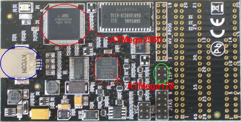

Gast #974556
Von welchem Mega128 redest Du? Ein Mega128 (als Target) passt weder auf
den Dragon noch auf das STK500. Man braucht dazu noch ein Zusatzboard
zum Aufstecken auf das STK500. Welches das ist, erfährt man in der Hilfe
zum AVR-Studio.
KH
Gast #974561
Der ATMega128 ist fest auf dem Dragon verlötet... nicht von mir sondern
von AVR ;)
Auf dem angehängten Bild hab ich ma den USB-Anschluss (blau) die
ISP-Pins, über die cih die Verbindung zum STK 500 hergestellt habe
(grün) sowie die beiden ATMega Chips auf dem Dragon markiert
Wo ist da AVR Dragon in ISP Mode with ATMega128?
Dass du hier den Dragon auswählen musst, weist du?
Gast #974689
ja schon klar.
> Dein Testprogramm hast du aber für den 128 kompiliert.
ich versteh gar nix mehr >_<
Persönliche Seite #974716
Klick mal auf Build (Run lässt du weg, das ist zum Simulieren oder
Debuggen)
und dann wählst du die Hexfile aus und überträgst sie zum ATMEGA8515.
(musst unter dem Reiter "Main" natürlich erstmal einstellen)
Aber achte drauf, dass da nichts steht von "ATMega 128" sonst
beschreibst du noch dein Dragon, falls das überhaupt möglich ist.
MfG Steven
Gast #974812
Lass es bleiben und kauf Dir lieber ein paar Klingeltöne....
Oder lies endlich die Dir zur Verfügung stehenden Dokus.
Die fest aufgelöteten AVRs auf Dragon und STK500 sind Teil des Systems
und gehen Dich als Benutzer überhaupt nichts an!
Das STK500 lässt sich wunderbar mit einem stinknormalen billigen
USB-Seriell-Adapter über eine virtuelle COM connecten und betreiben.
Der einzige sinnvolle Grund, warum man die Prototypen-Area des STK500
mit dem Dragon verbindet, ist das Nutzen der Debug-Interfaces (JTAG, DW)
des Dragon auf Target-AVRs, die im STK500 stecken.
Der Dragon hat dafür übrigens einen eigenen Target-Steckplatz, den man
selbst mit einem Textoolsockel (40-polig, breite Schlitze) und den
zugehörigen Pfostensteckerstiften bestücken muss/kann.
#974814
Für dein Testprogramm hat du im AVR-Studio ein Projekt aufgemacht, dort
hast du einen Kontroller eingestellt, das muss in deinem Fall der 8515
sein. Hast du das nicht oder nicht richtig gemacht kannst du das unter
Projekt / Configuration Options ändern.
