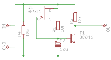

ich knoble gerade an einer Schaltung, die wie eine Art Monoflop
funktionieren soll. Siehe Anhang.
Damit die On-Zeit des "Monoflops" bei unterschiedlichen
Eingangsspannungen konstant bleibt, lade ich einen 10µF
Tantalkondensator über eine Konstantstromquelle auf. Sobald die Spannung
0,7V erreicht hat, reißt der Transistor das Ausgangssignal auf Masse.
Die Funktion soll folgende sein: An IN und GND wird zu einem beliebigen
Zeitpunkt eine Spannung von 7-14V angelegt. OUT soll für 5-20ms (Zeit
muss ich noch ausprobieren) auf den Pegel von IN liegen und danach auf
GND.

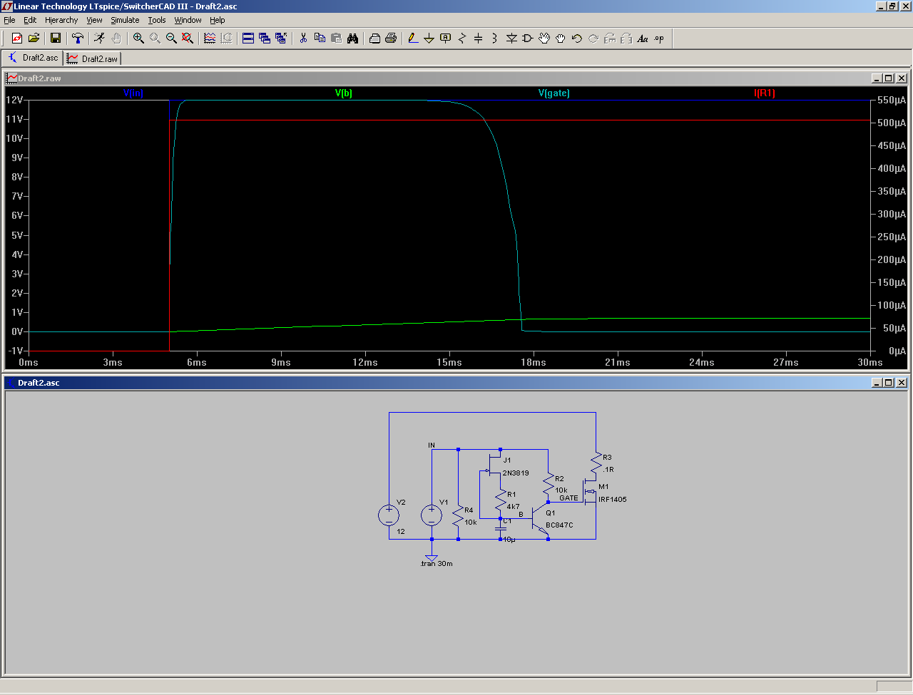

In einer Simulation funktioniert das wunderbar. Ich verwende dort den
JFET 2N3819. Nun wollte ich aber auf eine SMD Variante umsteigen und hab
mir den BF511 ausgesucht (den gibt es bei Reichelt).
Nun frage ich mich, ob ich diesen für den verlangten Strom von etwa
500µA (Die Zeit soll noch etwas Variabel sein) und überhaupt in dieser
Schaltung so verwenden kann.
Andere Kritik zu der Schaltung nehme ich aber auch gerne an.
Hier noch die Simulation.

Die FET's streuen sehr stark. Wird wohl schwierig sein, reproduzierbare
Ergebnisse zu bekommen.
Warum nimmst Du keinen 555?

Weil ich platzmäßig begrenzt bin. Und 14V ist wirklich knapp unter
Absolute Maximum Rating des NE555 (16V).

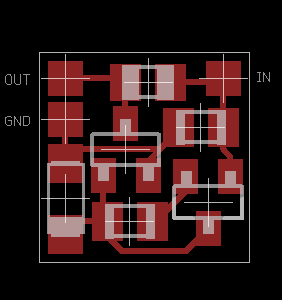

Hm.. Das macht die Sache wieder größer. Aber dann reicht es auch wenn
ich den Kondensator über einen Widerstand auflade, der an den 5V eines
78L05 SMD hängt.
Im Anhang ist die Platine, wie sie für die JFET Variante gemacht werden
würde.

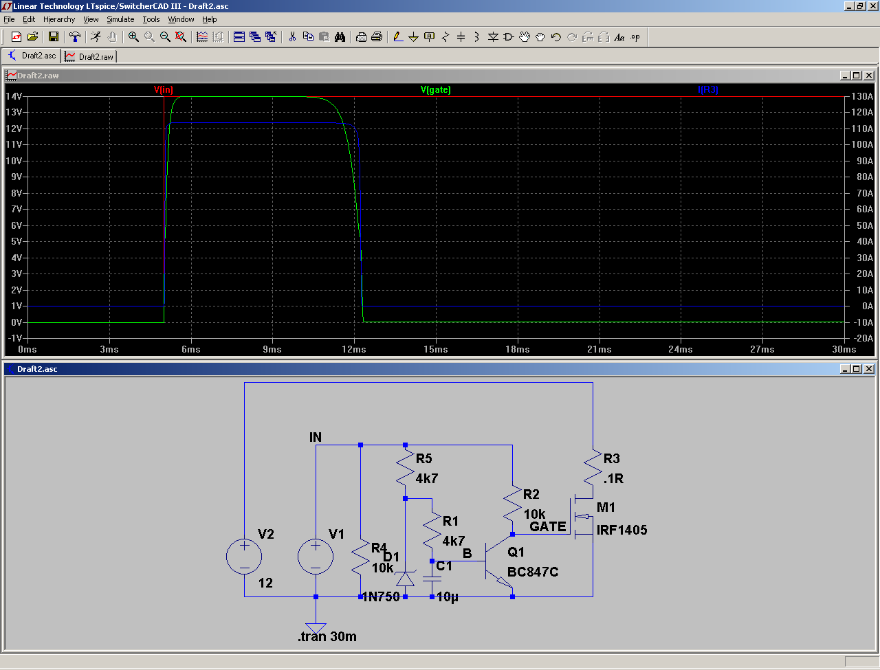

Das funktioniert leider nicht. Die Z-Diode liegt parallel zum
Kondensator, der sich aber eh nur bis etwa 0,7-0,8V auflädt. darüber
fließt der strom durch den kondensator. Angehängt Schaltung funktioniert
aber relativ konstant.
