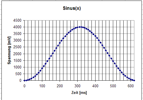

Ich habe in Excel eine Sinus-Periode erzeugt, habe die Werte exportiert
(als TXT mit Tabstopp) und habe die Daten ins System übertragen.

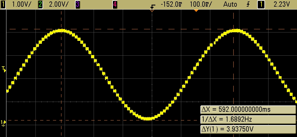

Nun habe ich die Abarbeitung gestartet -> siehe Oszi Bild
Das funktioniert auch soweit.
Nun habe ich ein Funktion eingebaut, die mir das Signal periodisch
fortsetzt.
Was passiert nun?
Am Oszilloskop entsteht ein pseudo Sinus-Signal.

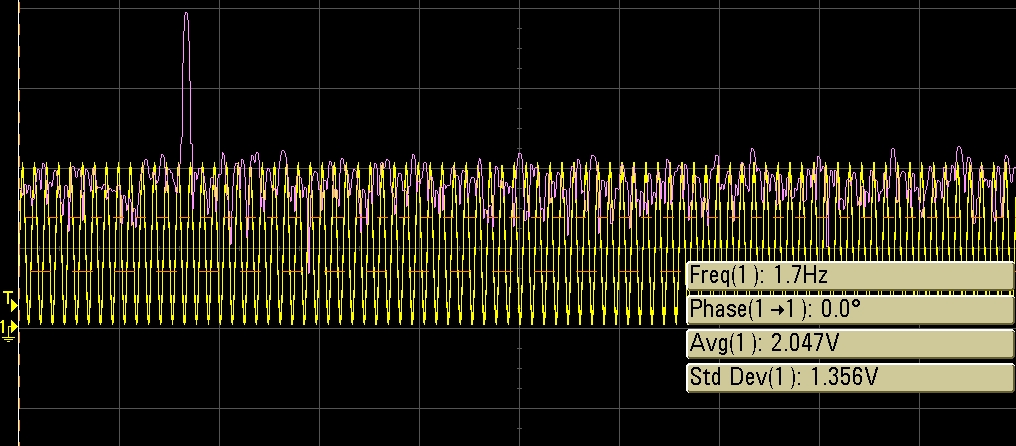

Ich will die Qualität dieses Signals nun auswerten. Ich bin nun so
vorgegangen, dass ich über ein gewisses Zeitfenster das SIgnal
aufgenommen und mit Hilfe des Oszi eine FFT durchgeführt habe.
Bei der Auswertung ergab sich ein Peak bei ca. 1.7 Hz was der Frequenz
des generierten sinus entspricht.
Neben diesem Peak ist nur durchgehend "rauschen" zu erkennen, demnach
sind alle anderen Frequenz gleich stark vorhanden.
Lässt sich anhand des 2. Oszi Bildes (das gleich folgt) eine Aussage
über die Qualität treffen?
Vielen Dank!
MFG
sebastian
Du kannst das SNR (Signal to Noise Ratio) ausrechnen, wenn du den
Abstand zwischen Peak und Rauschen ausmisst. Je größer dieser Abstand
ist, desto besser das Signal.
Aber selbst wenn du das Rauschen wegbekommst, wirst du noch einige Peaks
sehen, da du keinen Tiefpass Filter hinter dem DAC hast. Man sieht auf
dem ersten Bild schön die einzelnen Samplewerte.

(hier noch ein bild vom Excel Sinus Signal: zum vergleich)

Wenn ich die SNR aus dem FFT-Plot auswerten müsste, würde ich sagen,
dass Verhältnis von Signal zu Rauschen wäre hier 4 zu 1.8.
Also SNR=2,2 , also etwa 3.4 dB
