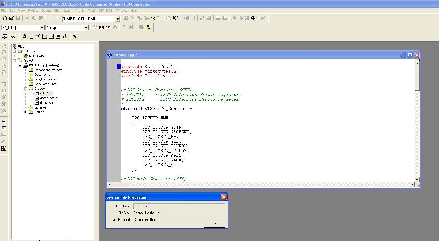

ich will ein altes MC projekt recht flink auf dem
TI DSP TMS320F28335 laufen lassen.
Dafür habe ich ein Evaluation Board und das Code Composer Studio.
Mein Problem ist das ich den Code Composer nicht richtig eingerichtet
bekomm, d.h. ich bekomme beim kompilieren immer fehler wenn ich auf die
Register des DSP zugreiffe. Kennt jemand von euch ein gutes Tutorial
oder ein Beispielprojekt? Sind die Register des DSP eig in einer Lib
schon
verfügbar oder ist es notwendig diese selbst zu definieren (z.B. I2CMDR,
ADCRESULT...)
Mit den Unterlagen von TI komm ich einfach nicht zurecht!!!
Ich hoffe es kann mir jemand einen Tip geben wie ich das zum laufen
bring:)
Chris
#974950
> Kennt jemand von euch ein gutes Tutorial oder ein Beispielprojekt? Sind die
> Register des DSP eig in einer Lib schon verfügbar oder ist es notwendig
> diese selbst zu definieren (z.B. I2CMDR, ADCRESULT...)
Ich würde dir die "C2833x/C2823x C/C++ Header Files and Peripheral
Examples" empfehlen. Zum Einen findest du da Beispiele auf denen du
aufbauen kannst und zum Anderen Header-Files, die dir die Definition der
Register abnehmen. Sonst müsstest du das tatsächlich selbst erledigen.
Tutorial kenne ich leider keines, aber mit o.g. Daten/Dateien müsstest
du weiter kommen.
Gast #975083
Hm hab die Beispiele nicht gefunden? meinst du die sollten bei exampels
des compilers dabei sein?? dort sind nur andere.
Das Problem ist, dass alle Beispiele im Paket als
"CPUFamily=TMS320C64XX"
angegeben sind, und jetzt kommts..  übernehm ich alles und stell die
CPU Family auf meinen TI (in diesem Fall 28xx) dann bringt er beim
kompilieren als Fehler, dass er die Include Dateien nicht gefunden hat,
z.B. <i2c.h>.
-> sobald ich auf 28xx Familie stell, dann will er die Include Dateien
direkt aus dem Projekt Verzeichniss nehmen (siehe Anlage), stell ich
wieder um auf
64xx Familie dann nimmt er die Include Dateien aus dem entsprechendem
Verzeichniss.
Also ich seh keinen Zusammenhang warum er bei unterschiedlichen CPU
Familien
auf unterschiedliche Pfade zugreifft, wobei ich in den dateien genau die
richtigen register gefunden hab die ich im Datenblatt wiederfinde?????
gruß chris
Gast #986086
Man kann den cc2000 compiler auch ganz ohne die IDE benutzen. Gerade
wenn man das DSPBios Zeug nicht benutzt durchaus eine denkbare Option.
Da kann man dann nämlich include Dateien einfach mit -I ... einbinden,
muss nicht raten was mit welchem Häkchen passiert usw.
Ausserdem kann man dann auch seinen Lieblingseditor verwenden.
