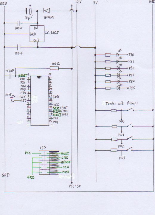

ich bin gerade dabei, das AVR- (Assembler) Tutorial durchzuarbeiten (im
Moment das Kapitel I/O Grundlagen). Die Schaltung habe ich komplett
selbst auf einem Breadboard aufgebaut, den ISP Programmer habe ich von
Robotikhardware.
Die Programme lade ich unter Linux mit AVRDUDE in den Atmega8,
funktioniert hat das ganze mit Abstrichen.
Folgende Probleme sind aufgetaucht (mit internem Oszillator), die mich
etwas ratlos gemacht haben:
* manchmal funktionieren die Programme sobald ich sie in den Controller
geladen habe, manchmal erst, wenn ich das ISP Kabel vom PC trenne
* wenn ich den Parallelstecker des ISP anfasse, leuchten manche Dioden
* die letzte Diode (die sich den Port PB5 mit SCK "teilt") leuchtet fast
immer, unabhängig vom Programm (das Potential am Port liegt momentan bei
0.07V obwohl es bei 5V liegen sollte)
* bei dem Pullup-Programm bekam ich folgendes Problem:
an PD1 hat trotz interner Aktivierung der Pullups das Potential 0
angelegen und damit hat die erste Diode ohne Tasterbetätigung geleuchtet
Zum letzten Punkt: ich habe das Programm an PORTC ausprobiert und da
funktioniert es bis auf die Tatsache daß wieder die Diode an SCK
leuchtet. Ist irgendetwas an PD1 eingangsseitig kaputt? Der interne
Pullup-Widerstand ist (glaube ich) nicht die Ursache, da das Problem
auch mit externen Widerständen auftaucht.
Ich habe gelesen, daß man Breadboards vermeiden sollte. Können die
Probleme damit zusammenhängen? Ursprünglich wollte ich alle Tutorials
ausprobieren bevor ich die Schaltung auf einer Lochrasterplatine
verlöte...
Vielen Dank schonmal :-) & Grüße

1/ In deinem Schaltplan ist nicht eindeutig sichtbar, ob alle Vcc und
GND Pins am µC korrekt mit Vcc/GND vom Board verbunden sind.
Die unten vorgeschlagene Messung soll eine Aussage darüber liefern, ob
der µC eventuell keine ordentliche Betriebsspannung erhält und nur
parasitär über die IO-Pins und deren Schutzdioden oder den ISP-Adapter
versorgt wird.
Liegen zwischen GND- und Vcc-Pin des µC die 5V an, wenn der ISP-Adapter
nicht aufgesteckt ist und wenn die Verbindung zwischen dem Vcc Strang
und dem 5V Strang geöffnet ist?
2/ Es gibt Breadboards, bei denen die seitlichen Versorgungsschienen
(bei Aufsicht vertikale Lochleisten) nicht durchgehend kontaktiert sind.
Bei denen ist in der Mitte des Boards eine Brücke einzusetzen.

vielen Dank erst mal für die superschnellen Antworten!!
Das mit dem "getrennten" Versorgungslinien am Breadboard hatte ich auch
schon festgestellt. Aber trotzdem danke :-)!
Zum Schaltplan: ich hatte der Übersicht halber einige Verbindungen nur
bezeichnet. Alle Versorgungsleitungen des µC sind richtig verbunden, die
Trennstellen am Board hatte ich überbrückt.
*Liegen zwischen GND- und Vcc-Pin des µC die 5V an, wenn der ISP-Adapter
und dem 5V Strang geöffnet ist?*
Also, ich habe gerade alle Leitungen des ISP vom Board getrennt und die
5V-Versorgung des µC offen gelegt. Richtig? Und da liegen tatsächlich
immer noch 5V zwischen dem VCC Pin und GRD an...
