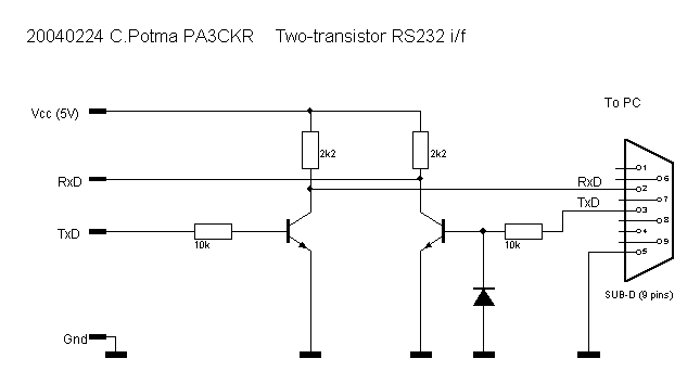

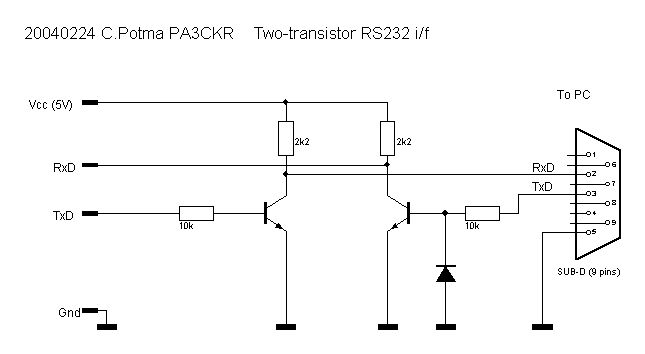

1. Schaltung:
Um den 8051F330 mit der seriellen Schnittstelle des PC's verbinden zu
können musst du erstmal eine Pegelwandlung vornehmen, denn PC und µC
verwenden unterschiedliche Spannungspegel. Der PC verwendet für eine
logische 1 einen Spannungspegel zwischen -15V und -3V und für eine
logische 0 +3V bis +15V. Beim µC hingegen heißt logisch 1 = +5V (
eigentlich Vcc ) und logisch 0 = 0V.
Am einfachsten geht das mit einem Pegelwandler wie z.B: dem MAX232. Du
kannst natürlich zwei einfache Transistor-Inverter verwenden welche auf
die entsprechenden Spannungen schalten. Die Pinbelegung der RS232
PC-Seitig findest du hier: http://de.wikipedia.org/wiki/Rs232
Du musst also Rx vom PC über einen Pegelwandler mit Tx vom µC verbinden,
und Tx vom PC über einen Pegelwandler mit Rx vom µC. Außerdem musst du
die beiden GND miteinander verbinden. Alle anderen kannst du frei
lassen. Sollte das jedoch Probleme machen, dann verbinde PC-seitig die
Leitungen RTS mit CTS und DTR mit DSR und DCD.

OP #976408
Vielen vielen Dank für die Hilfe!
Hat mir echt weitergeholfen..Das einzige was mir noch unklar ist, ist
der Pegelwandler mit den zwei Transistor-Invertern. (ich will den MAX232
nicht verwenden) Hab im Internet eine Schaltung gefunden.(--> siehe
Dateianhang oder
http://www.qsl.net/pa3ckr/bascom%20and%20avr/rs232/index.html)
Könnte es mit so einer Schaltung funktionieren?
Irgendwie verstehe ich die Schaltung aber auch nicht ganz..was für
Transistoren muss ich verwenden? (also welchen Typ? und welchen genau?)
Welche Spannungspegel brauche ich überhaupt?
Also der µC hat für logisch "1" den Pegel +5V und für logisch "0" 0V,
oder?
Soweit ich weiß, ist bei der ser. Schnittstelle der Pegel 12V, kann mich
aber auch irren.
Welche Spannungspegel brauche ich jetzt auf der anderen Seite, damit ich
vom µC zum PC etwas schicken darf?(und umgekehrt!) Wie dimensioniere ich
dann die Wiederstände?
nochmals Danke!!
mfg
Persönliche Seite #976413
Das kann funktionieren, muss aber nicht.
Insbesondere bei den knappen 5V/0V Pegeln beim Senden µC in Richtung PC
kann es Probleme geben. Die RS232-Schnittstelle ist ja offiziell mit
12V/-12V Pegeln spezifiziert... Näheres in der Artikelsammlung oder bei
Wikipedia (Link s. oben).
Warum willst du dir das Leben noch schwerer machen, als es jetzt für
dich als Einsteiger schon ist? Ein MAX232 mit seinen Ladekondensatoren
ist ein paar-Cent-Teil und erledigt seine Aufgabe zuverlässig. Wie der
angeschlossen wird, steht eindeutig in seinem Datenblatt.
OP #976448
Naja, der Pegelwandler ist ein Teil meines Projekts. Wenns dann doch
nicht klappt, entscheide ich mich für den MAX232.
Was für eine Spannungsversorgung meinst du den? Muss ich die Schaltung
noch zusätzlich versorgen?
Hab mir dass so vorgestellt, das z.B ein High Pegel vom µC(TxD) (weiß
jetzt eben nicht wie groß der High Pegel beim µC ist, warscheinlich eh
5V) über den einen Transistor-Inverter zum RxD Pin vom PC gesendet wird,
und das eben durch den T-Inverter der Pegel für den Empfang am PC erhöht
wird oder so in der Art. Und umgekehrt auch so..
#977462
Ja mit +5B und Masse wirst du nicht weit kommen, weil die serielle
schnittstelle wie schon gesagt pc-seitig spannungen von -3 bis -15 und
von +3 bis +15V benötigt. Wenn du allerdings die 5V eh aus einem
Spannungsstabilisierungs-IC erzeugst, und den mit 10V versorgst, dann
könnte man ein wenig trixen, und Masse auf +5V legen. Somit hättest du
nach oben und unten 5V Spiel, und hättest somit -5V bis +5V zur
verfügung, und damit kann man was anfangen. Noch besser wäre natürlich
wenn du sowieso eine symmetrische versorgungsspannung hast. Wenn du
allerdings nur +5V und 0V zur Verfügung hast, dann musst du dir eine
Schaltung mit Kondensator-Umladung überlegen, so wie es der MAX232 zB.
macht.
