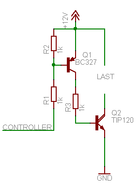

ich möchte eine reihe von leds und ccls in meinem auto parallel an einem
soundaktiven kaltlichtkathodencontroller betreiben. der controller
spuckt bis zu 12V (leider weiß ich nicht ob der mit pwm arbeitet oder
wirklich die spannung runterdreht) aus und das eben passend zur
umgebungslautstärke, also bei musik gibts einige spannungsspitzen pro
sekunde. da ich nicht weiß wie stark ich den controller belasten kann,
möchte ich zwischen ihm und den lichtelementen zur entlastung etwas
einbauen (wenn alles leuchtet wirds doch 2-3A bei 12V ziehen)
gibts relais die speziell für sowas gemacht sind (sind ja doch viele
schaltvorgänge) oder kann mir jemand einen passenden transistor
empfehlen (sry ich habs nicht so mit kennlinien)

der controller hat ein eingebautes mikro, is ein fix und fertiger
soundaktiver kaltlichtkathodencontroller wie er beim case-modding in den
einsatz kommt.
ich möchte also nicht das soundsignal verstärken o.ä. sondern direkt
diesen controller verwenden der schon ein poti zum einstelln der
empfindlichkeit hat, der wird mit 12V versorgt und "schaltet" je nach
sound aufn ausgang masse oder nicht, 12V liegen immer an.
das ganze hat mit 2 kathoden und ca 20 leds (direkt am ausgang) schon
einwandfrei funktioniert nur kommt jetzt der ausbau und ich möchte nach
möglichkeit verhindern dass der abraucht :D
hab also nur gleichspannung, kannst mir einen empfehlen?
mfg martin

ich schicke in einen controller 12V und masse, 12V schleift er durch und
masse schaltet er (mehrmals pro sekunde); zum innenleben des controllers
kann ich jedoch leider nichts sagen, ich weiß also nicht ob die masse am
ausgang direkt mit der am eingang zusammengeschalten wird, oder ob sie
durch zig ics wandert, die ich mit 2-3A verbraten würde (verkauft wird
der controller mit 2 kathoden die in summe 600mA ziehen)
ich möchte das massesignal also nur zur steuerung verwenden, nicht die
lasten dranhängen; wenn es nötig ist können auch mehrere einzelne
verstärker (reichen im prinzip nicht transistoren auch?) angesteuert
werden durch die dann geringere ströme fließen, ich möchte nur nicht den
gesamten strom durch den controller jagen
mfg

Das heisst Open Collector, siehe Ausgangsstufen Logik-ICs.
In dem Fall scheinbar schon. Man muss aber erstmal rauskriegen, ob das
Ding linear oder digital arbeitet. Dazu braucht man wohl oder übel ein
Oszi :-0
Oder du probierst einfach mal die angehängte Schaltung, ist rein digital
und im Ernstfall stirbt nur der Transistor.
MFG
Falk

>Falks vorschlag wird laufen, da bin ich mir recht sicher - PWM o.ä. wird
>es nicht sein, damit kämen die inverter evtl nicht (lange) zurecht.
Hmm, wenn es KEINE PWM ist, dann läuft meine Schaltung eher nicht :-0
Man müsste halt mal wissen, ob dan nur einfache LEDs dranhängen oder
LED-Vorschaltgeräte aka Konstantstromquellen.
MFG
Falk
