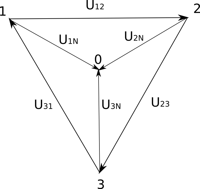

Hallo Leute,
ich habe gerade mehrere längliche Kalkulationen gemacht und
vielleicht kann mir jemand die Richtigkeit der Ergebnisse bestätigen.
1) Die ohmische Leistung P hängt nur von Spannungsspitze Udach
und Widerstand R. Insbesondere pulsiert die Leistung nicht,
da es nicht von der Zeit abhängt.
Das stimmt egal ob man 3 Widerstände in Dreick- oder Stern-
schaltet.
2) In Sternschaltung ist die Leistung P 3-mal kleiner als
mit denselben Widerständen aber im Dreieck geschaltet.
Ist Udach die Spannung(egal ob Strang- oder Leiterspannung)
so ist die Leistung P = 1/R*1.5*Udach^2
Udach ist kein Effektivwert, sondern Spannungsspitze!
grüsse, daniel

Gast #975640
Hallo Daniel,
Eine Besonderheit des Drehstromnetzes ist, daß bei symmetrischer Last
die Momentanleistung aller drei Stränge zusammengerechnet konstant sind.
Die Leistung an jedem einzelnen Strang pulsiert natürlich schon, und
zwar mit 100 Hz.
> schaltet.
Ja, wenn es denn dieselben Widerstände sind.
Ja, richtig. Weil der Effektivwert der Strangspannung um sqrt{3} kleiner
ist:
230 V in der Sternschaltung
400 V in der Dreieckschaltung
Der Faktor 1.5 stimmt glaube ich nicht.
Liegt an einem Widerstand R die Effektivspannung U an, so gilt für die
Leistung:
P = U^2/R
egal, ob Strang oder sonstwas.
Ich empfehle Dir, bei Drehstrom zunächst zu berücksichtigen, daß die
Spannungen, und nicht die Ströme eingeprägt sind.
Wie die Spannungen liegen, zeigt das angehängte Zeigerdiagramm. Wie die
Ströme verlaufen, zeichnest Du dann am besten auch in dasselbe Diagramm
ein.
Die Winkel, die die Ströme gegenüber den Spannungen verdreht sind, hängt
von den Impedanzen ab.
Bei ohmsch-induktiven Lasten geht der Strom nach:
(Bei Induktivitäten, die Ströme sich verspäten).
Das erkennst Du in der Rechnung daran, daß U durch einen Wert mit
positivem Phasenwinkel (R+jwL) geteilt wird. Nach den Gesetzen der
komplexen Zahlen mußt Du den Winkel dann abziehen.
I = U/Z = U/(R+jwL)
angle(I) = angle(U) - angle(R+jwL)
Bei ohmsch-kapazitiven Lasten ist es umgekehrt:
(Beim Kondensaatoooor, geht der Strooom vooooor).
I = U/Z = U/[1/(jwC)] = U * jwC
angle(I) = angle(U) + angle(jwC)
Freundliche Grüße
Michael
