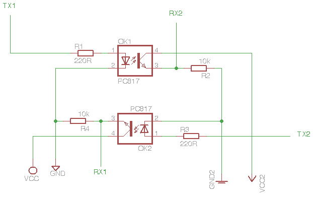

ich habe diese Schaltung hier zum Testen aufgebaut. Ich will damit einen
den Uart entkoppeln.
An einer Seite hängt ein Atmega8 auf der anderen ein Max232.
Die Richtung Max->µC funktioniert, die µC->Max leider nicht. Im Moment
kann ich leider nicht erkennen, woran das liegt.
Kann mir da einer weiterhelfen?
viele Grüße
Aike
PS: Das der PC817 vielleicht bei hohen Baudraten funktioniert ist mir
klar, ist aber kein Problem für mich, mir würden 300baud schon reichen

Hast du auf TX2 negative Spannungen? So wird die Leuchtdiode des unteren
Optpkop. sonst nie leuchten.

von Falk B. (falk)
@Aike Terjung (biertrinker)
Die LED von OK2 ist verpolt. Man kann in Eagle Bauteile auch spiegeln,
sehr paraktisch. Meist besser als drehen.
MFG
Falk
von Aike T. (biertrinker)
Nein, das ist es leider nicht, da habe ich mich nur gerade verzeichnet.
Habe den Spaß auf einem Steckbrett aufgebaut und da habe ich es richtig
gemacht.
Auch getestet und mal die richtungen getauscht, also mal µC an RX1 und
TX1 und mal den Max an RX1 und TX1.
von Matt (Gast)
Lt. Datenblatt ist beim PC817 ein I_F von 20mA bei einer U_F von 1,2V
typisch. Wenn Du mit einer VCC von 5V arbeitest, fließen bei 1K
Vorwiderstand gerade noch 3,8mA. Gut möglich, dass ein OK dabei noch
(zuverlässig?) funktioniert, der andere aber nicht mehr. Lass mal etwas
mehr Strom durch die LEDs fließen.

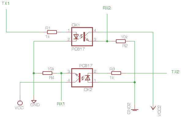

von klodeckel (Gast)
Wenn Du Dich das erste Mal verzeichnet hast, dann poste doch bitte
nochmal die tatsächliche Schaltung.
Ich dachte das wäre dann klar, nun denn, hier ist der korrigierte plan.
Hallo mal wieder,
ich habe jetzt um dabei weiter zu kommen erstmal den Pull-Down
wiederstand auf 4,7k reduziert - bringt keine Besserung.
Dann habe ich den Optokoppler ein der Richtung µC -> Max232 durch einen
BC547 ersetzt. Dann funktioniert die Kommunikation.
Optokoppler wieder rein - wieder nix.
Was könnte das denn noch sein?
Es bleibt eigentlich nur der Schluss übrig, das der Max232 die von mir
erzeugten Signale nicht akzeptiert, der mega8 aber schon.
viele Grüße
Aike
von Marco S (Gast)
Hallo erstmal.
Mit den 220 Ohm Vorwiderstand stellt sich ein Strom von ungefähr 17 mA
in der Diode ein. Mit einem minimalen CTR von 50% sind das 8.5 mA
Kollektorstrom. D. h. bei 5 V ergibt sich ein Lastwiderstand von 588
Ohm. Mit 10 kOhm habe ich selbst schon die Erfahrung gesammelt, dass das
Signal total verschmiert ist. Irgendwo habe ich mal gelesen, dass einige
Entwickler den Strom hochsetzen, um die einfachste aller
Optokopplerschaltungen zu optimieren.

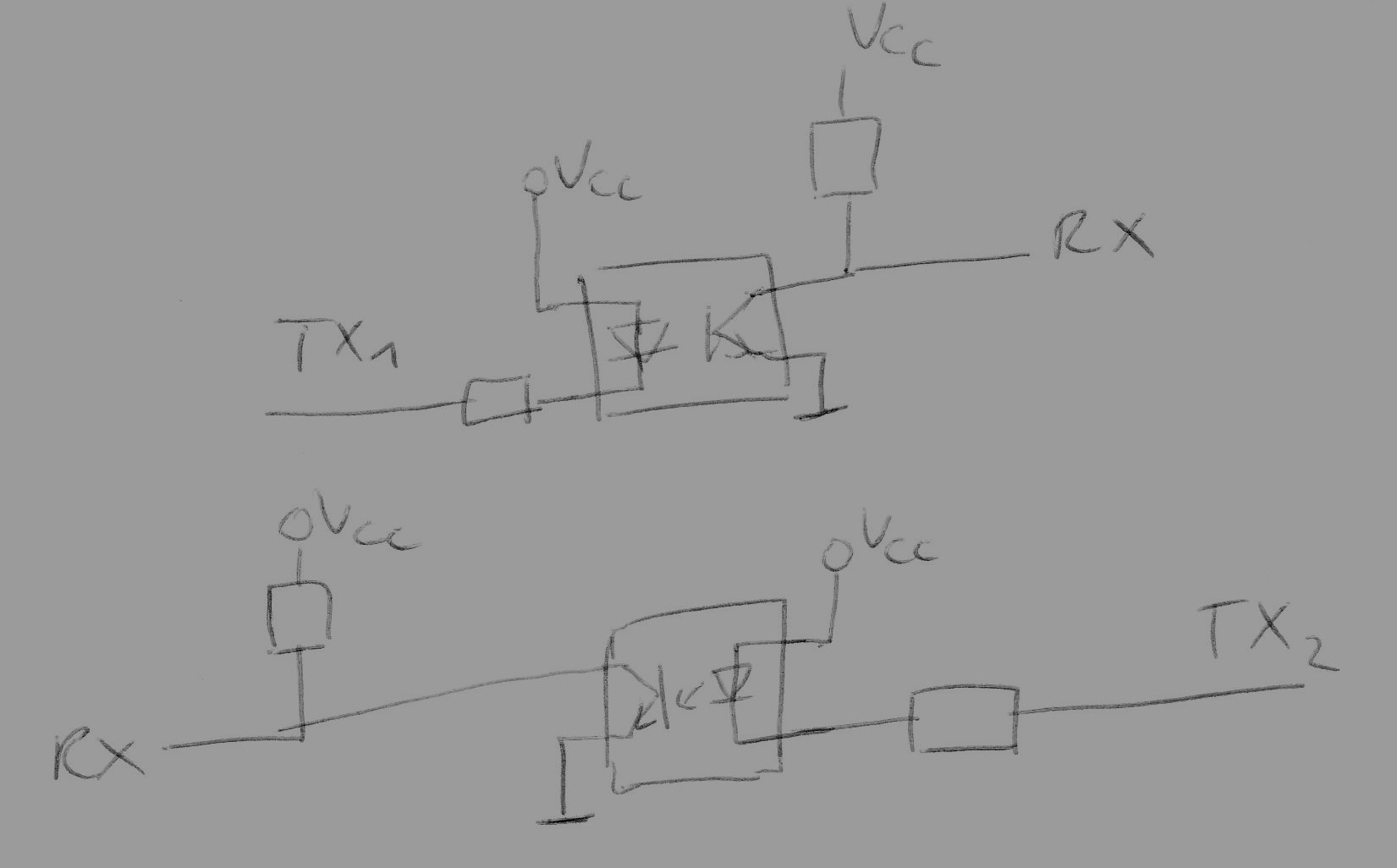

von David P. (chavotronic)
Ich glaube RX ist nicht ganz sauber.
So wie im Anhang müsste es klappen, hab es kurz aufgezeichnet.
Was du aufgezeichnet hast ist ja genau invertiert. Das bedeutet ja auch,
das wenn der normalzustand Low ist, dann leuchten die Leds in den
Optokopplern dauerhaft, wenn nix übertragen wird.
Ich will ein Gerät was ohne Unterbrechnung 24/7 am Netz hängt damit
ausstatten, daher wäre anders herrum natürlich besser. Sowohl vom
Stromverbrauch als auch von der Lebensdauer her.
Naja, macht nix, ich werde das auf jeden Fall mal so ausprobieren,
Nö das Signal wird ja 2x invertiert, bei ner 0 leuchtet die LED und der
Transistor schaltet auf 0, und umgekehrt.
Wenn nix übertragen wird, liegt der TX Port auf 1 d.h. 5V
und dann..leuchtet die LED nicht.
Im Gegensatz zu deiner Schaltung ;)
Also weniger Bier trinken bevor man meckert :)
Das meinte ich eigentlich nicht, ich meinte das deine Schaltung genau
anders herrum arbeitet. Also nicht das das als Ergebnis ein invertiertes
Signal ergibt.
Ok, dann habe ich einen Denkfehler, ich habe gedacht wenn nicht gesendet
wird ist TX auf LOW Pegel. Ich wollte auch garnicht meckern! Dann hast
du natürlich recht und meine Schaltung ist unsinn. Gut gut, dann
probiere ich am Sonntag das mal aus, ob das an meinem Problem was
ändert.

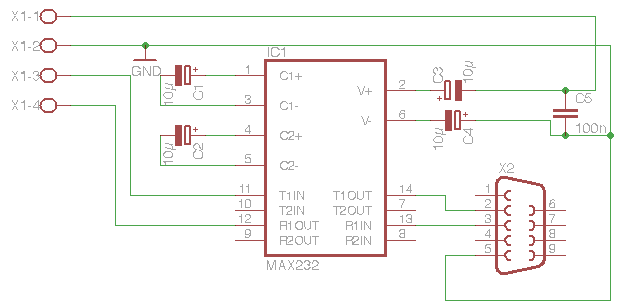

von Horst (Gast)
Wofür dient denn der Anschluss X1-1 im Schaltbild des MAX232 ?
X1-1 ist VCC, also +5V. Habe den max232 ja als eingenes Modul auf einer
kleinen Platine um den bei versuchsaufbauten so einsetzen zu können.
