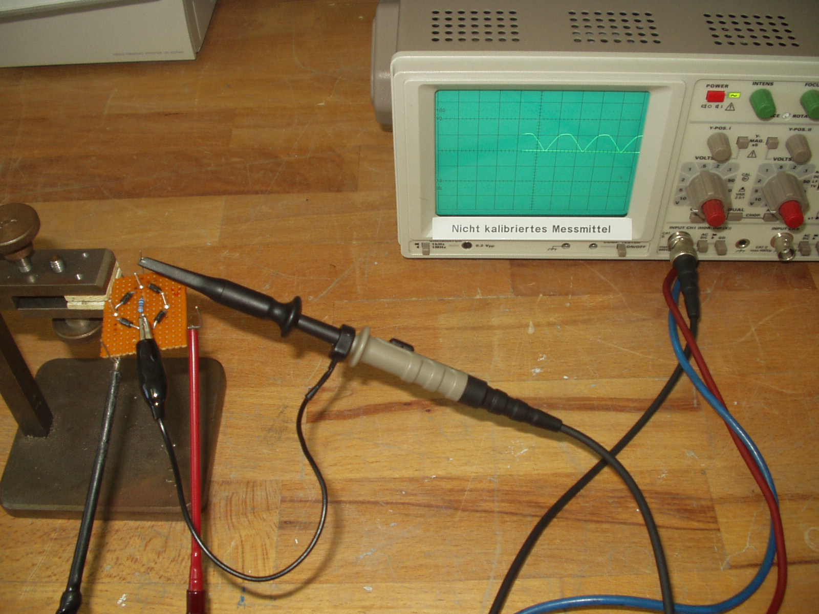

Ich hab da mal eine frage wegen Wechselspannung und Gleichspannung mit
einem Osziloskop messen.....
Ich habe mir ein Brückengleichrichter gebaut um aus einer
Wechselspannung
eine Gleichspannung zu erzeugen und an einem Osziloskop es Grafisch
darstellen zu lassen. Und Zwar habe ich trennstelltrafo die jeweilige
Spannung erzeugt die ich brauche so zusgaen 12 V wechselspannung mit
denen ich zu den Eingängen meines Brückengleichrichters gehe soooooo.
jetzt wird im Osziloskop eien Wechselspannung von 12 V grafisch
dargestellt. das osziloskop zeigt mir aber keine sinusförmige Kurve da
sondern eher wie so ein dach wo die spitze spitze stelle ist si ist
nicht kurvig sondern eher grade.... ??? kann mir irgendjemand
helfen??????
ach ja hab noch eine frage und zwar wenn icht mit den Messspitzen vom
osziloskop messe und er mir die posierende Gleichspannung darstellt (die
nicht kurvig ist ) wird mir dann nur die hälfte des efektivwerts auf dem
messgerät angezeigt wieso ist das ???

Mach mal einen Screenshot, notfalls mit Digicam. UNd poste den hier
unter Beachtung der Bildformate.
EIn Schaltplan mit deinen Messpunkten wäre auch nciht faslch.

links ist der brückengleichrichter und die messspitzen rot und schwarz
sind am eingang angeschlossen und das oszi am ausgang man kann die
grafik nicht so gut erkennen weil sie die ganze zeit immer flackert

Und was gefällt dir an dem Signal jetzt nicht? Das ist ein
gleichgerichteter Sinus, wobei kein luipenreiner Sinus aus der Steckdose
kommt. Dreh mal die Vertikalverstärkung höher, damit der Bildschirm voll
ausgenutzt wird.

Der Sinus aus der Steckdose ist praktisch nie wirklich sinusförmig, weil
er durch viele Faktoren "verschmutzt" wird. Die Faktoren sind v.a.
Schaltnetzteile, speziell solche mit direkter Gleichrichtung der
Netzspannung ohne Leistungsfaktorkorrektur und elektronische
Vorschaltgeräte von Leuchtstofflampen (Energiesparlampen), eigentlich
alle Verbraucher, die nicht-sinusförmige Ströme aus dem Netz ziehen. All
das saut das Netz mit Oberwellen voll (hauptsächlich ungerade
harmonische), die dazu führen, dass der Sinus im Bereich des
Scheitelwertes abgeflacht ist.

Nochmals zum Verständnis: Die rote Kurve ist die Wechselspannung am
Eingang des Gleichrichters, die grüne die gleichgerichtete Spannung am
Ausgang. Sie entsteht dadurch, dass die negativen Abschnitte der
Eingangsspannung einfach nach oben geklappt werden.
Die Kurve auf dem Oszi sieht doch fast so aus wie die grüne Kurve im
Diagramm. Kleine Abweichungen davon haben ihre Ursache
- in der krummen Kennlinie der Dioden,
- in Ungenauigkeiten der Netzspannung und
- in der Nichtlinearität des Trafos.

Ích hab noch eine Frage
das DMG zeigt mir am Ausgang das da jetzt 10 v rauskommen aber am
osziloskop wird sie ja sozusagen hochgeklapt dann zeigt er mir nur noch
an das da die hälfte der spannung rauskommt wie kann ich das am besten
erklären??????
#976153
@ Maverick (Gast)
Das ist der Effektivwert. Also Null bis +MAx oder Null bis -Max.
>erklären??????
Du verwechselst den Spitzenwert mit dem Spitze-Spitze Wert.
