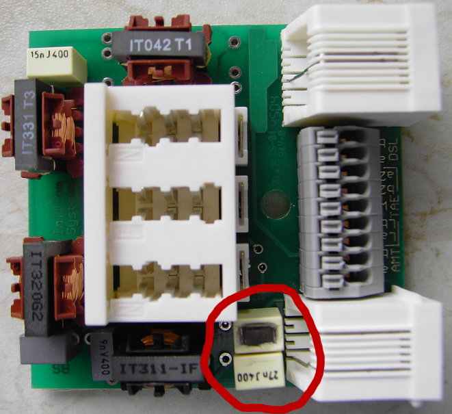

Guten Tag, ich möchte meinen DSL Splitter reparieren. Wie auf dem Bild zu sehen ist sind die zwei markierten Bauteile durch ein Gewitter beschädigt worden. Ich dachte wenn ich sie auswechsle kann ich den Splitter wieder verwenden. Kann mir jemand sagen um welche Art von Bauteilen es ich hier handelt? Die Beschriftung "27n j400" hilft mir nicht wirklich weiter. Gruß Marc
Das sind Folienkondensatoren mit 27nF / 400V. Da sonst nicht viel "Intelligenz" in dem Dingen steckt, könnte das sogar klappen. Klaus.
Kondensatoren mit 27 nF ±5 % (?) Kapazität, spezifiziert für eine
Spannungsfestigkeit von 400 V.
Ok, Danke für die schnellen Antworten ich werde die Bauteile austauschen und mal schaun ob sich was tut.

Die Kontakte der Buchsen sehen aber auch recht angekokelt aus. Sieht so aus, als ob die Überspannung durch das Gerät auch ins Nachfolgegerät (DSL Modem) abgeleitet wurde...

Ha, ich hab hier auch noch nen Splitter in meiner "Dies und das"-Kiste Liegen, der genauso aussieht, was die beschädigung angeht. Einen passenden Kondensator konnte ich aber nicht auftreiben. die 400V hate irgendwie keine gehabt
@ Christian L. (kingkernel) / Marc Lasch (nitro) Wie passiert sowas ? Werden die Telefonleitungen bei euch nicht unter der Erde verlegt?
Doch, aber wenn in 10 Metern zur Leitung der Blitz einschlägt bringt auch die beste Isolierung nix. Ausserdem sind wir irgendwie ein Blitz-Magnet. Mussten jetzt extra für viel Geld aufwendige Blitzschutzlösungen installieren, hoffentlich bringts was
Wenn der Blitz ein paar 100m weit weg einschlägt, dann erzeugt er auch im Boden (oder gerade da) ein mächtiges Potentialgefälle. Wenn da zufällig die Leitung irgendwo in der Erde rum liegt, koppelt sich trotzdem ordentlich was ein. Oder andere Variante, die bei mir auftrat: Während einem Gewitter hatte ich alle Geräte, die unter meiner Gewalt standen, von der Steckdose getrennt, die Modem-Verbindung aber vergessen. Da aber sonst scheinbar alles keine sonstige Verbindung zur Erde hatte, hatte ich das auch nie so ernst genommen. Naja, was soll ich sagen - Blitz kracht eins/zweihundert Meter weit weg ein beim Nachbarn. Irgendwann haben wir festgestellt, daß mein Modem im A... war, die serielle Schnittstelle am Computer ging auch nicht mehr (sonst isser aber heile geblieben), TAE hatte auch einen ordentlichen Brandfleck, was ihr kontaktschwierigkeiten verschaffte, ein Fernseher, der nicht unter meiner Gewalt stand, blieb danach auch dunkel, und der Quad-LNB am Spiegel hatte dann einen funktionierenden Ausgang weniger. Also hier haben einige ihr Fett abbekommen ;-) Nachdem ich mir die Sache genauer angeschaut habe, musste ich eben feststellen, das alle betroffenen Geräte in einer Anordnung miteinander verbunden gewesen sind, die eine wunderbare Induktionschleife abgab, die letztendlich über Erde geschlossen war. Von demm Fernseher (der nicht in meinem Besitz ist, und nicht bei mir stand), der noch an der Steckdose hing (-> hatte Verbindung mit Erde), ging Antennenkabel zum Receiver, von dort dann weiter zum Spiegel (Quad LNB), von dort dann andere Koax-Leitung zu meinem Computer (interne TV Karte), von dort dann zum Modem, dann zur TAE. Bildete also eine schöne großflächige Antenne, die offensichtlich ein paar tausend Volt einfing ... ;-) Sonst war im Haus nix weiter kaputt.
