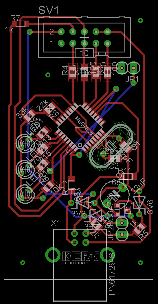

Hallo ihr Lieben,
Ich habe Christian Ulrichs USB AVR-Lab nachgebaut (eigenes Layout,
findet sich im Anhang). Der uC hat sich einwandfrei flashen lassen.
Schließe ich das USB AVR-Lab jetzt allerdings via USB an den Rechner an
meldet er ein unbekanntes USB-Gerät. Am Computer meines Vaters wird die
Schaltung erkannt und funktioniert. Hat jemand eine Idee woran das
liegen könnte?
Auf beiden Computern ist WinXP Home drauf
mfg Julian
OP
Ich hatte mich etwas undeutlich ausgedrückt:
Bei dem PC an dem das Gerät funktioniert öffnet sich beim ersten
einstecken ein Fenster und man kann den passenden Treiber installieren,
im Gerätemanager ist als Bezeichnung "USB-ISP" oder so ähnlich zu lesen.
Bei dem PC an dem das Gerät nicht funktioniert melder Windows beim
ersten einstecken "unbekanntes USB Gerät". Es öffenet sich kein Fenster.
Im Gerätemanager ist das Gerät als "unbekanntes Gerät" bezeichnet.

Dann stimmt was mit deinem USB Interface nicht. Leitungen vertauscht
o.ä.?
o.ä.?
Am einen PC funktioniert das Gerät, am anderen nicht. Es wurde das selbe
USB-Kabel verwendet und es wurden die onboard-USB-Buchsen verwendet.
Ich bin allmälich echt am verzeiwefeln :-(
Versuch doch mal einen USB-Hub dazwischen zu schalten.
Warum? Weil die proprietäre USB Schaltung nicht an jedem
PC funktioniert? Ein Atmega8 ist kein USB Baustein.
Da darf man sich nicht wundern wenn es mal nicht geht.

Jein, mich nervt halt, dass ich nicht verstehe woran es liegt. Aber
Computer haben meiner Erfahrung nach sowieso einen nicht zu
vernachlässigenden Dickkopf.
Ich werde mal gucken, ob ich irgendwo nen USB-Hub auftreiben kann. Danke
für den Hinweis
Hallo Julian
Ich habe heute das gleiche Problem! An zwei neu installierten XPs zwei
verschiedene Resultate. Ich Denke Es liegt am Chip-Set des Board. An
ASRock-Teilen läuft das Zeug und Bei Intel ich-7 habe ich keine Chance.
