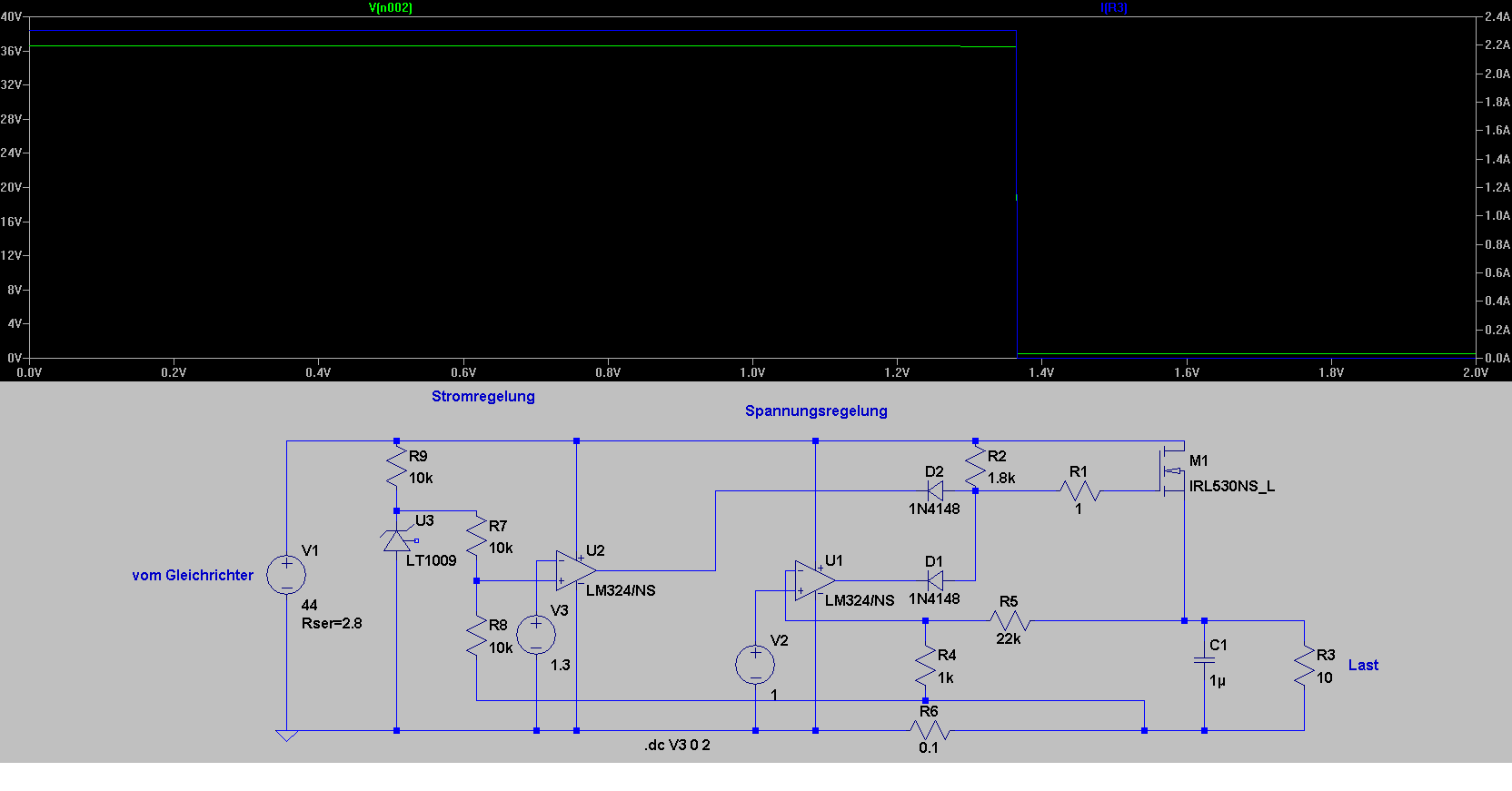

ich habe es immer noch nicht aufgegeben, mir ein eigenes Labornetzteil
(0-40V, 0-1A) zu bauen. Erster Versuch soll eine Linearvariante sein,
Schaltung habe ich angehängt. V1 ist die Spannung vom Gleichrichter, V2
und V3 soll ein µC per PWM erzeugen. Die OpAmps sind als Verstärker mit
unendlicher Verstärkung (also Komparatoren) geschaltet. Bei der
Spannungsbegrenzung geht das laut LTSpice auch sehr gut, nur die
Strombegrenzung macht nicht ganz das, was sie soll.
Ich habe mir ausgerechnet, dass für einen Strom von 1A die Spannung V3
1,3V betragen muss. Wenn U2 dann umschaltet, also den Durchfluss
begrenzt, dann bleibt das Signal des OpAmp auf 0 für alle Ewigkeiten,
dabei soll es doch nur den Strom begrenzen und nicht gleich
abschalten...
Also jetzt die Fragen:
1. Geht der Aufbau prinzipiell so wie ich das geplant habe?
2. Was zum Geier geht in dem Operationsverstärker vor?
3. Der LM324 fliegt bei mir zwar zufällig rum, aber geht nur bis 32V
Versorgungsspannung :( Kann mir jemand eine Alternative für etwas höhere
Spannungen empfehlen? Muss halt nur ähnlich weit runter kommen wie der
LM324 und mindestens 44V abkönnen (die Gleichrichterschaltung liefert
mir ca. 44-50V, je nach Belastung)
Vielen Dank schon mal für alle Eure Antworten :)
Euer Johannes

OP #976386
Stimmt, das hatte ich vorhin mal ausprobiert, weil ich bei OpAmps so oft
die Eingänge verwechsle, ganz übersehen, dass ich das nicht rückgängig
gemacht habe. Und jetzt habe ich auch herausgefunden, was vorhin mein
Fehler war. Hatte die Spannung genau falschrum interpretiert, denn der
maximale Strom steigt doch nicht mit fallendem V3.
Und Helmi, der LF156 scheint nicht ganz bis runter zu kommen, da
bräuchte man eine Hilfsspannung, und dann wird es wieder eng mit der
Maximalspannung. Ich glaub ich gebe mich doch mit 30V zufrieden ;)

#1005454
> Ich vermute mal mit "Switcher" meinst du ein Relais, oder?
Mit "Switcher" in Verbindung mit Netzteilen wird üblicherweise ein
Schaltnetzteil (engl. switchmode power supply) bezeichnet.
Um dem Problem der (zu) hohen OP-Versorgungsspannung zu entgehen, wird
oft für die Regelelektronik eine getrennte Versorgung von +- 5 bis 8V
verwendet. Die Masse verbindet man dabei mit der geregelten
Ausgangsspannung und die Strommessung erfolgt ebenfalls im Pluszweig.
Nach Minus geht nur der Teiler zur Spannungsmessung.
Gast #1006145
Aufs Relais bin ich halt gekommen, da eins der Conrad-Netzteile die
Abgriffe vom Trafo mittels Wechselrelais umschaltet, um bei kleinen
benötigten Spannungen nicht so viel zu verbraten.
Dass er ein Schaltnetzteil gemeint hat dachte ich irgendwie nicht, steht
nämlich irgendwie im Gegensatz zu seiner (inzwischen allerdings
vielleicht veralteten) Aussage, dass es ein simples Linearreglernetzteil
werden solle. OK, der Leistungsteil kann ja genauso linear bleiben...
Oh, da steht ja auch die Seite 2 seiner Schaltung im Fred, die habe ich
immer übersehen - muss ich mir mal ansehen, wenn ich mehr als 640x480
Pixel zur Verfügung habe.
Strommessung im Pluszweig - ja, darauf bin ich inzwischen auch gekommen,
scheint irgendwie sinnvoller zu sein. Aber das mit der extra-Versorgung
für den Regelteil bedeutet natürlich auch, dass ich entweder eine
zusätzliche Wicklung am Trafo oder einen galvanisch trennenden
Schaltregler brauche. Außerdem, geht denn das so schön mit
Schaltreglern, brummen die nicht? OK, nicht, dass mein Gleichrichter
nach Glättung die 50Hz vollständig geschluckt hätte, aber rein akustisch
sind die lauter als einfache Trafonetzteile (wenn dort nicht der Leim
nachlässt).
