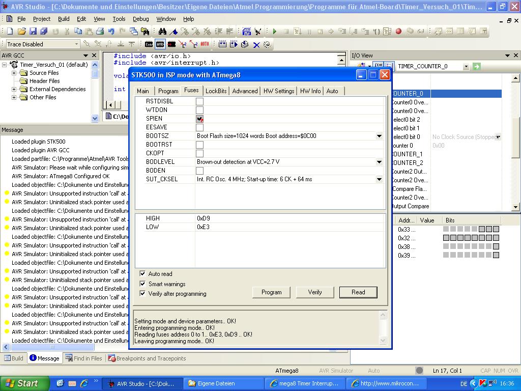

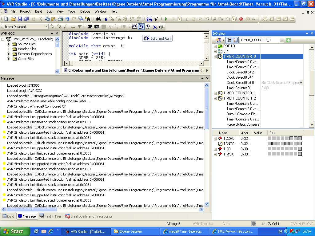

ich habe auch mal noch eine Frage zur Timerverwendung. Und zwar habe ich
versucht dieses Beispiel (
http://www.mikrocontroller.net/mc-project/Pages/AVR/Software/timer_bsp_interrupts.c
) auf meinen Atmega8 und AVR-Studio 4 anzupassen.
Es wird zwar ohne Fehler compiliert, aber der Simulator meckert: AVR
Simulator: Uninitialized stack pointer used at 0x0061 ... und ähnliche
Fehler (screen01)
Auch wenn ich den Code übertrage, tut sich am PortB nicht. Was mache ich
falsch? Stimmt evtl. etwas mit den Fuse-Bits nicht (screen02)?

Persönliche Seite #1095209
@  Heiko B.
Ich kann den Fehler mit AVR-Studio 4.12 SP2 und WinAVR 20071222
nicht nachvollziehen.
Die Adresse 0x000061 liegt bei meinem Disassembler-Listing in der ISR
und in der Nähe des 1. return. Probiere mal die ISR so umzuschreiben,
dass die ISR nur an einer Stelle verlassen wird z.B. so:

Persönliche Seite #1095588
Aufruf von main() aus dem AVR Startupcode heraus, nach den ganzen
Initialisierungen wird mit CALL gemacht. Und das mosert der Debugger an.
+00000061:   940E0067    CALL    0x00000067       Call subroutine
Wenn du meine Disassembler-Listing anschaust, dort wird statt CALL ein
RCALL gemacht und alle JMP am Anfang sind RJMPs.
Es wurde bei deinem Listing beim Kopilieren eine AVR Architektur
benutzt, für die das (avr-lic interne) Makro _AVR_HAVE_JMP_CALL_
definiert ist.
Ich kann mir fast nur vorstellen, dass bei dir als Device kein Atmega8
sondern ein anderer AVR eingestellt ist. Der Atmega8 braucht die
Architektur avr4 und bei der ist dieses Makro nicht definiert. In
einem korrekten Listing für Atmega8 müssen RJMP und RCALL auftauchen.
Kontrolliere bitte mal die Seite (Menü) -> Project -> Configuration
Options in AVR-Studio, ob du wirklich den atmega8 eingestellt hast.
Dann einmal alles sauber machen (Clean bei Build...) und neu übersetzen.
#1096611
Hallo Stefan,
danke für deine Hilfe. Es war wie du es sagtest. Ich hatte tatsächlich
den falschen Controller eingestellt. Jetzt funktioniert das ganze
einwandfrei.
