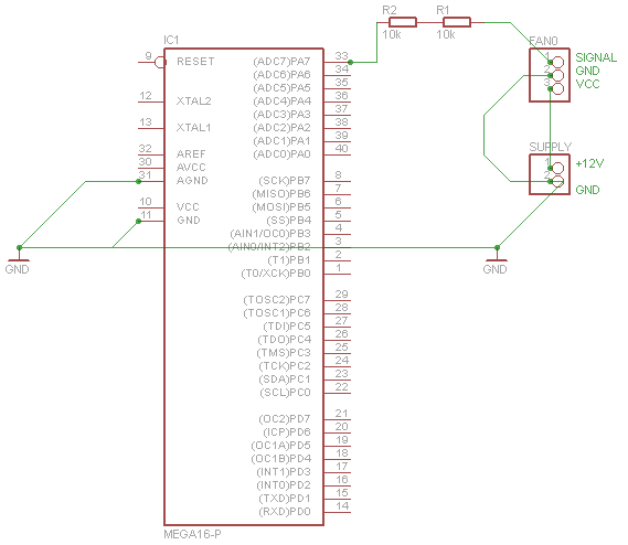

Ja sind 2x 10K Widerstände hintereinander gelötet.
Daniel
Gast #980471
>An welchen Port wäre es den am besten das Tacho Signal anzuschließen?
Kommt darauf an, wie Du das Problem lösen möchtest.
>Der atmega bietet ja schon viel ;-) leider kenn ich mich in dem Thema
>mit Tachosignal und so nich wirklich so gut aus :(
Naja, ist ein Rechteck, 2 Impulse pro Umdrehung meistens.
Macht mal ein Bild wie Du das angeschlossen hast.
Gast #980483
So,
Hab nun mal flüchtig in Eagle gezeichnet wie ich aktuell den Lüfter und
das Signal an den ATmega16 angeschlossen habe.
Oder muss ich mein Signal mittels 1x 10k auf GND setzen und dann mit
1x10K an den PA7 ?

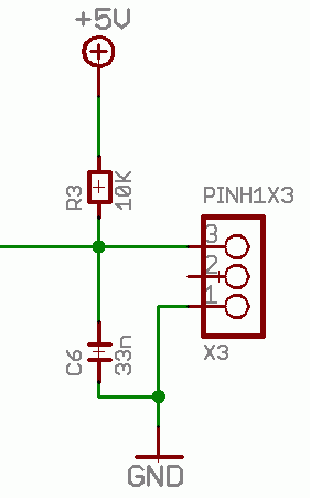

Nochmal, im Lüfter ist ein Transistor der gegen GND geschaltet wird.
Eventuell kommt man ohne nur mit den internen Pullup's hin.

Muss der Ventilator so angeschlossen wie in deinem Schaltplan?
Sorry, sagte ja hab bisher nicht mit sowas gearbeitet, dafür mit ADC
etc..
Wie schauts den mit dem Capturing (ICP1) vom Atmega aus könnte man da
was basteln?
#981227
Ja, der mittlere Pin ist noch der Versorgungs-Anschluss des Lüfters.
Und die 33nF sind so aus "Gefühl" mit drin um das Signal ein wenig
runder zu machen.
