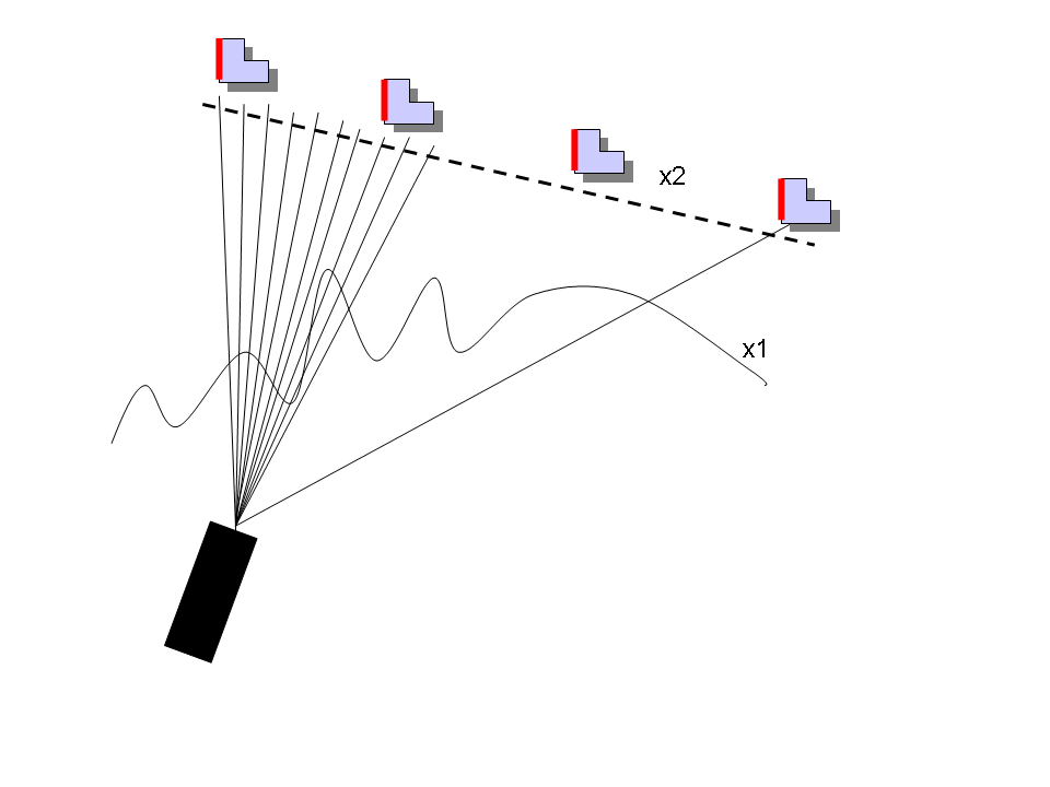

Hallo liebe Forumsgemeinde,
in naher Zeit fange ich meine Diplomarbeit an und möchte nun schonmal
etwas Brainstorming bezüglich ihrer Realisierung betreiben. Es handelt
sich um die Objekterkennung von vorbeifahrenden Gegenständen in einer
Produktionsanlage eines "grossen Automobilherstellers" :-). Das Objekt
ist in seiner Form bekannt und somit einfach im Bild zu ermitteln. Die
eigentliche Aufgabe die auf mich zukommt ist die Berechnung seiner
Geschwindigkeit. Jedes Objekt besitzt eine eigene sich ändernde
Geschwindigkeit. Aus welchen Gründen auch immer soll über einen
gegebenen Bereich ein v(t) Profil des Objektes ermittelt werden. Bis
hierhin alles noch OK meinerseits. Leider stehen Kamera und
Objetlaufbahn in keinem rechten Winkel zueinander sondern das Objekt
bewegt sich auf Teils abgerundeten Bahnen an der Kamera vorbei: Was
soviel heisst, dass es es auf die Kamera zukommen und sich auch wieder
von ihr wegbewegen kann. Sprich die ganze Sache müsste irgendwie in 3D
bewätigt werden, was mich momentan etwas ratlos darstellen lässt. Freue
mich über konstruktive Diskussion, Ideen etc.

Die Geschichte soll möglichst unabhängig von Inputs wie Abständen bzw.
Radien ablaufen, da es an verschiedenen Stellen möglichst flexibel
einsetzbar sein soll. Auch sollen keine zwei Kameras eingesetzt werden,
was wohl für ein 3d Gerät spricht. Was von mir erwartet wird ist eine
Machbarkeitsstudie sowie ein Konzept für eine spätere Implementierung.
Jedoch würde ich gernee genau das selbst in die Hand nehmen. Know-how im
Bereich Elektroniks, MCUs, DSPs und FPGAs ist vorhanden. Jedoch fehlt
mir die richtige Idee wie ich an die Sache rangehen könnte!

Hallo Maddin,
Autofokus
zur Entfernungsbestimmung kannst Du (neben Möglichkeiten wie Lasersensor
und Ultraschall) einen Autofokusalgorithmus verwenden. Voraussetzung
hierfür ist, daß Du eine Optik hast, deren Brennweite Du verstellen
kannst.
Im Prinzip geht es darum, die Brennweite der Optik so einzustellen, daß
die hohen Ortsfrequenzen des Bildes maximiert werden; dann ist das Bild
"scharf".
Kreuzkorrelation
Das Maximum der Kreuzkorrelationsfunktion zweier Bildmuster zeigt Dir
dessen Entfernung (und damit die Geschwindigkeit) an. Evtl. mußt Du die
Schiefprojektion mit berücksichtigen.
Optischer Fluß
Schau Dir auch mal den Begriff des optischen Flusses an. Ich kenne den
Hintergrund nicht ganz genau. Der optische Fluß wird u. a. bei der
Navigation von autonomen mobilen Systemen (Robotern) verwendet.
Gruß,
  Michael
#976758
Hallo Madin,
du sagst, daß die Form bekannt ist. Die Kamera steht fest.
Daher weist du doch, das die Form auf z.B. 100 Pixel in Y abgebildet
wird
wenn sie in 5 Metern direkt vor der Kamera steht. Bei nur 4 Meter
sind es dann vielleicht 120 Pixel, d.h. ein linearer Zusammenhang!
Diese Abbildung ist auch auf einem Kreisbogen von 4 bzw. 5 Metern
gegeben (Pixel in x auswerten).
Alles läuft also auf eine Berechnung des Winkels und des Radiuses raus.
Damit kann dann die Position bzgl. der Kamera angegeben werden.
Das Bewegungsprofil ist dann die Positionsangabe in einem festen
Zeitraster.
Die Aufgabe selber ist also eigentlich recht einfach.
Schwerpunkt dürfte die Auswahl der Komponenten (Kamera, Optik ) und das
Beschreiben der Messgrenzen (max. Winkel, Genauigkeit etc.) sein.
Viel Erfolg
hansl

Vielen Dank für eure Antworten und Vorschläge. Nochmal etwas zu den
Anforderungen: Die Sache sollte wenn überhaupt möglich völligst ohne
Inputs wie die Angabe von Entfernung bzw. Radius. Die Kamera sollte man
einfach nur  aufstellen und alle für die Auswertungen nötigen Parameter
über Sekundärmessungen ermitteln.
Wie Michael schon schrieb kann dies z.B über Ultraschallmessungen
realisiert werden. Jedoch müssten in diesem Fall alle Punkte der vom
Objekt zurückgelegten Strecke ausgemessen werden !?! oder täusche ich
mich da ?
Wie ich schon oben erwähnte muss ich damit rechnen, dass sich das Objekt
auf
einer Art Kurvenform an mir vorbeiläuft.
Unter anderem führte Michael die Entfernungsmessung via
Autofokusalgorithmen auf. Ich hatte hierzu schon mal kräftig gegoggelt,
aber wirklich was brauchbares leider nicht gefunden. Wenn hierzu nochmal
jemand etwas schreiben könnte wäre dies klasse.
@Hans die Form ist zwar bekannt, jedoch wie man mir sagte muss ich damit
rechnen, dass diese relative kmplex ist. Was mir in Bezug auf deinen
Vorschlag noch nicht ganz klar ist, wie es sich für Fälle verhält, wenn
das Objekt in Kamerarichtung aus dem Bild läuft ?
Ich frage mich, ob es so etwas nicht vielliecht schon als Komplettlösung
exisitiert (habe noch nichts in der Art: Berührungslose Ermittlung von
Geschwindigkeit + Bewegungsrichtung eines Objektes gefunden)
Gruss, de Maddin

Hallo Maddin,
die Formerkennung kann auch über ein Teach-in geschehen. Wichtig ist nur
die Erkennung an sich, damit der Pixelabbildung eine Entfernung
zugeordnet weren kann.
Naturlich müssen die verfolgten Objekte im Bildbereich bleiben.
Wenn du eine ewas höherwertige Komplettlösung brauchst schau dir
das alte (wohl abgelaufene) Siemens-Patent an:
http://www.wipo.int/pctdb/en/wo.jsp?IA=DE1991000775&WO=1992008204&DISPLAY=STATUS
Viel Vergnügen beim lese ;)
gruß hans

Viel interessanter ist die Frage nach der zu erwartenden Größe der
Objekte und dem zu erwartenden Abstand. Für die Auswahl einer geeigneten
Technik macht es schon einen Unterschied, ob man ein
Geschwindigkeitsprofil von Planeten, eines Autos oder eines
handtellergroßen Bauteils auf einem Fließband bestimmen will.
Gast #979025
Hallo Maddin,
eigentlich wollte ich Deine Diplomarbeit nicht lösen, - übrigens kommst
du eigentlich aus Franken: Maddin klingt irgendwie fränkisch?
Wenn du die Geschwindigkeit analysieren willst und die Strecke nicht
mathematisch beschreiben kannst (siehe Bild), dann bleibt nur eins:
Du bestimmst die Länge der Strecke über eine Referenz mit konstanter
Geschindigkeit.
Daraus ermittelst du wann eine Kante von einem Pixel auf das Nächste
wechselt. Diese Zeiten repäsentieren die einzelnen Fahrabschnitte.
Wenn du nun bei dem ermittelten Objekt eine Kante festlegst, so kannst
du das auf die konstanten Zeiten (Strecken=Pixel) übertragen.
