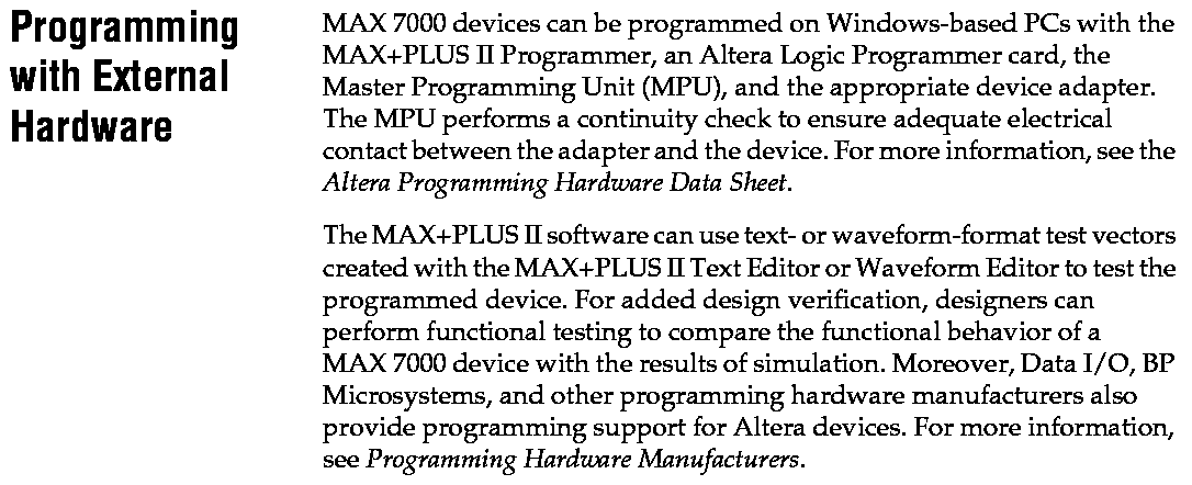

#977292
die müssen ja schon uralt sein, Altera kennt sie nicht mehr
http://www.altera.com/literature/lit-m7k.jsp
Hier habe ich noch ein PDF aus dem Jahr 2000, siehe Bild
aber die dort genannten Handbücher /ds/dspghd.pdf und /ds/pghdman.pdf
sind vermutlich auch nicht mehr auf der Altera-Seite zu finden -
vielleicht findet sie Google.
#977305
Wenn es um solche steinalten Typen wie EPM7064 oder EPM7096 geht, wird
es wirklich schwierig. Die neueren, mit einem "S" in der
Typenbezeichnung, sind ISP-fähig. Ich habe auch mal eine Low-Cost Lösung
für die alten gesucht, wurde aber nicht fündig. Da heute nicht mehr sehr
verbreitet, beherrschen sie nur die Universal-Programmer der
"3000-Euro-Klasse" und darüber (z.B. von Data I/O oder ähnliche). Soweit
ich weiß, ist der Programmieralgorithmus proprietär und meines Wissens
nach nicht veröffentlicht. Aber hier lasse ich mich gern eines besseren
belehren.
