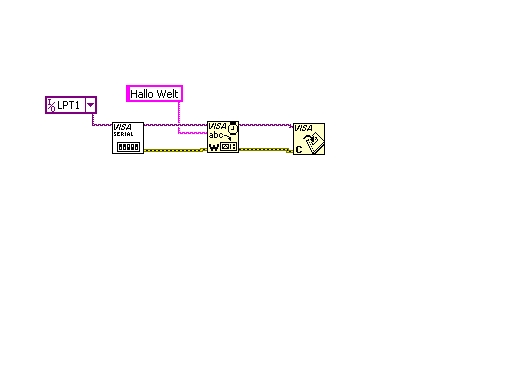

Gast #978826
im normalen C kannst Du einfach auf den File "prn" schreiben.
FILE *fp;
fp = fopen("prn","w");
fprintf(fp,"%s","Hallo");
Oder in LabVIEW
siehe Bild im Anhang (Schreibt man COM1 statt LPT1, gehts auf die RS232)
