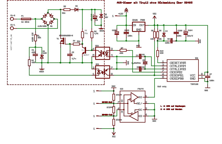

ich habe das mit einem Phasenabschnittsdimmer gemacht,
damit kann man normale Glühlampen und auch dimmbare elektronische
Netzteile für Niedervolthalos betreiben und dimmen.
Das ganze arbeitet bei mir in einem Home-Automation-System
ist galvanisch vom 230Netz getrennt und wird über RS485 angesprochen.
Den Eingang am MC (TINY12) könnte man auch einen Tester hängen...
Gruß Werner

Hallo Werner,
Dein Schaltplan sieht ganz interessant aus, aber leider kann man die
Dimensionen nicht richtig lesen. Gibt es evtl. ein besseres Bild oder
eine Stückliste oder ein Eagle-Schema oder ...?

@Werner
Ich habe mir mal den Schaltplan angeschaut. Da sind aber einige
Bauteile (C1, C2, ...) nicht dimensioniert. Gibt es dazu vielleicht
noch eine Stückliste?
Im Schaltplan gibt es je einen Ausgang und einen Eingang (zum/vom
Optokoppler) vom Tiny aus gesehen. Der Ausgang steuert die Helligkeit.
Passiert das eigentlich über PWM? Und was macht der Eingang? Macht der
Nullspannungsdurchgangsdetektion? Wenn ja, wie funktioniert das
softwaremäßig?
