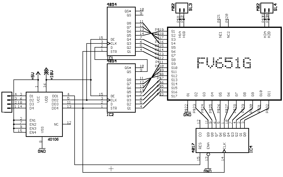

von Benedikt (Gast)
Ich habe lange gebastelt, bin am Ende bei einer Lösung gelandet:
40109 4 fach Levelshifter. Damit die Spannung auf 18V rauf und die
ganzen Daten über 4098 Schieberegister mit parallem Ausgang und Latch
ans VFD. Geht bis zu einer Mux Rate von etwa 1:16 problemlos.
Wenn das Display klein ist, und eine Mux Rate <10 ebnötigt verwende ich
einen 4017 als Stellentreiber. Dessen Clock ist gekoppelt an den Latch
Anschluß. Wenn man die Daten für die nächste Stelle läd und latched
Taktet der 4017 automatisch auf die nächste Stelle.
Mit Reset, Latch, Daten und Clock ist der 40109 gut ausgenutzt.

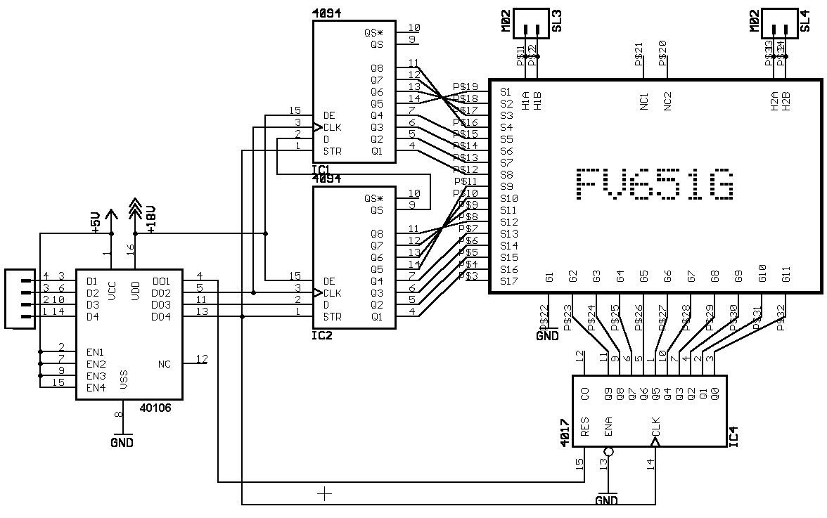

von Benedikt (Gast)
Um Treiber ICs zu bekommen, müsste man diese direkt beim Hersteller
kaufen (z.B. OKI), oder ein Distributor von OKI müsste diese extra von
OKI bestellen. Unter 100-10000 Stück läuft da sicher nichts.
Meine Schaltung habe ich mal angehängt:
Damit steuere ich z.B. das FV651G von Pollin an. Dies ist ein 10
stelliges 14 Segment Display. Ein interessanter Ersatz für kleine
LCDs.
Im Programm ist eine ASCII Tabelle eingebaut (Segmentanzeigen Rechner
von ELV ist hilfreich zum Berechnen der Werte). Für jeden ASCII Code
stehen zwei Bytes, die seriell an das Display gesendet werden. Dann
kommt ein Latch Impuls, und das Display zeigt das Zeichen an. Der
"Adresspointer" erhöht sich dabei automatisch zur nächsten Stelle.
Für dieses Display verwende ich etwa 16-18V Betriebsspannung. Für 4
stellige Uhrendisplays reichen 12V.
