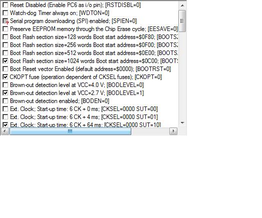

#978497
Hallo, es ist ein Quarzoszillator. Ich hab mal ein Bild angehängt, dass alle von mir gesetzten Fusebits zeigt.... weil es so nicht klappt Was klappt denn nicht? Läuft das Teil denn weiter, wenn du den Oszillator abhängst? Die Einstellung ist richtig. So habe ich mir mal einen ATMega abgehängt, als ich es nicht besser wußte, externen Takt dran und es lief wieder. CKOPT vielleicht noch auf 1 setzen, der Oszillator muß ja nicht unnötig kapazitiv belastet werden. Gruß Jadeclaw.
#978676
Hallo, gut, dann mach ich den CKOPT Haken wieder weg. Also der Controller läuft mit dieser Einstellung weder, wenn ich ihn mit dem Oszillator verbunden habe, noch, wenn er nicht mit ihm verbunden ist. Einwandfrei gehts aber mit dem internen Takt... HildeK wrote: >>Nun frag ich mich, ob die 8,0 Mhz >>zu high oder medium frequency gehören. > OT: > Mein (HF-)Professor sagte immer: das ist doch pulsierender Gleichstrom > ... Sorry, aber hat die Frequenz überhaupt was mit pulsierendem Gleichstrom zu tun? Pulsierender Gleichstrom (Gleichspannung eigentlich) sagt nur, dass die Spannung entweder nur positiv oder nur negativ ist. Also ihre Polarität nicht wechselt. Aber einen Bezug zur Frequenz gibt es doch gar nicht.
