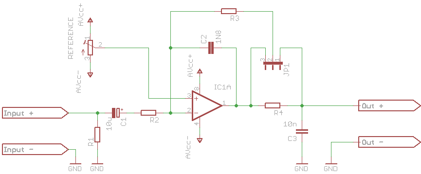

ich versuche gerade eine gegebene OP-Schaltung zu verstehen, aber es
hapert noch etwas. Bislang habe ich mich nur mit sehr niederfrequenten
OP-Schaltungen beschäftigt, bei denen das AC-Verhalten mehr oder weniger
vernachlässigt wurde.
Dies scheint jetzt eine reine AC-Schaltung zu sein.
- Wieso ist R1 links von C1 ?
Wenn R1 rechts von C1 wäre, würde nach meinem Verständnis C1 den
DC-Anteil abkoppeln und R1 wäre für die Stabilisierung des
Arbeitspunktes der Eingangsleitung.
So fließt aber ständig ein Strom über R1. Was ist der Sinn, bzw. Vorteil
dieser Anbindung?
Kann man R1+C1 trotzdem als Hochpass betrachten, auch wenn der
Widerstand auf der falschen Seite hängt?
- R3/R2 bestimmt ja die Verstärkung bei einem invertierenden Verstärker.
Trifft dies jetzt im AC-Falle für C2/C1 auch zu? Wenn ja, werden die
Kondensatoren genauso wie die Widerstände berechnet - also ist das
AC-Verstärkungsverhältnis C2 / C1 ?
- JP1 dient ja dazu, R3 entweder vor R4 oder nach R4 einzubinden.
Wenn R3 nach R4 eingebunden wird, zählt -imho- R4 zu R3 dazu, d.h. die
Verstärkung verändert sich. Wird jetzt aus C2+R4 ein Hochpass?
Wenn R3 vor R4 eingebunden wird, kann man dann R4+C3 als Tiefpass
ansehen?
Gruß Santi
von Helmut L. (helmi1)
Damit der Kondensator sich bei Einschalten aufladen kann. Sonst kan es
vorkommen das wenn du was an der Buchse ansteckst es erstmal Plop am
Ausgang macht.
Nein
>ansehen?
Ja
R4 dient vor allen dem entkoppeln von kapazitiven Lasten. Sonst koennte
der OP schwingen.
C2 dient in erster Linie dazu die obere Grenzfrequenz zu begrenzen.
fg = 1 / (2*pi*C2*R3)
Nicht in bezug auf den Ausgang. Nur der Ausgangswiderstand des Ausgangs
wird kleiner. Also von aussen gesehen wird R4 = 0 Ohm
Wenn R4 vor R3 angeschlossen wird ist der Ausgangwiderstand = R3
Gruss Helmi
von Santiago m. H. (mausschubser)
Hallo Helmut,
herzlichen Dank für die rasche Antwort.
> Sonst kan es vorkommen das wenn du was an der Buchse ansteckst es erstmal
> Plop am Ausgang macht.
Also könnte man Schaltungen, bei denen Kondesator und Widerstand
umgedreht sind als suboptimal ansehen?
Also ist C2+R3 ein Tiefpass?
Du hattest zu R4+C3 auch ja gesagt - liegt dann ein Doppelpass vor?
Wenn R3 vor R4 angeschlossen ist, sind ja C2 und R3 parallel geschaltet.
Kann man dann überhaupt von einem *-Pass reden?
Jetzt sehe ich meinen Denkfehler. Der Ausgang liegt ja zwischen R3 und
R4.
Danke!
Gruß Santi
>> Sonst kan es vorkommen das wenn du was an der Buchse ansteckst es >>erstmal
Nein denn dann hast du wirklich einen Hochpass.
Ganz einfaches Beispiel:
Wir nehmen an der Verstaerker wird eingeschaltet aber das Mikro (oder
auch sonst was) ist noch nicht eingesteckt. Dann ist der Kondensator C1
noch nicht geladen. Kann er auch nicht weil der Stromkreis ja noch nicht
geschlossen ist. So jetzt steckst du dein Mikro an in den Moment will
der Kondensator sich ja aufladen und zwar auf den Gleichspannungspegel
der angeschlossenen Schaltung. Es fliest also ein kurzer Stromimpuls.
Das kommt aus den Lautsprechern gar nicht so gut. Kurz es hat Plop
gemacht.
Dieser Widerstand ist normalerweise sehr hochohmig (einige 100 K)
Der Widerstand hinter dem C der bildet mit dem C einen Hochpass. Der
bestimmt die untere Grenzfrequenz deiner Schaltung. Warum untere
Grenzfrequenz und nicht direkt DC koppelung. Mal angenommen die fu ist
0Hz also DC koppelung und jetzt kommen da ein paar mV DC auf den Eingang
was meinst du was dann daraus der Lautsprecher macht. Auch wuerden alle
Arbeitspunkte verschoben.
Zwar nicht so offensichtlich aber ja.
Wie komme ich jetzt auf die Grenzfrequenz 1/(2*pi*C2*R3) ?
Nun ganz einfach:
Deine Verstaerkung wird durch R3/R2 bestimmt. Zusaetzlich ist C2 dem R3
parallel geschaltet. Wenn jetzt bei hoeheren Frequenzen der
Blindwiderstand des C2 gleich gross wie R3 wird dann faellt die
Ausgangsspannung um 0.707 fache ab (3dB). Also gilt fuer die
Grenzfrequenz der Schaltung  R3 = Xc2   oder R3 = 1/(2*pi*fg*C2). Das
ganze nach fg umgestellt gibt die obige Formel. Wohlgemerkt das ergibt
die Grenzfrequenz der Schaltung nicht den Frequenzgang (da must dann
auch R2 noch in die Formel)
Frequenzgang:
Ua          1
Ue   R2/R3 + j*w*C2*R2
w = 2*pi*f
Amplitudengang:
Ua           1
Ue   sqrt( (R2/R3)^2 + (w*C2*R2)^2 )
Um zu zeigen das die Grenzfrequenz der Schaltung von C2 und R3 abhaengt
entnehmen wir aus dem Frequenzgang  Realteil und Imaginaerteil
Realteil = R2/R3
Imaginaerteil = w*C2*R2
Bei der Grenzfrequenz einer Schaltung sind Realteil und Imaginaerteil
gleich.
Also   R2/R3 = w*C2*R2
nach kuerzen und umstellen ergibt sich
fg = 1/(2*pi*C2*R3)    R2 faellt raus
Ja hier hast du 2 Eckfrequenzen.
Wobei dann die untere Grenzfrequenz kleiner als die einzel Frequenzen
sind.
Um den gesammt Amplitudengang der Schaltung zu erhalten must du den
Frequenzgang der beiden miteinander multiplizieren.
Gruss Helmi
von HildeK (Gast)
>Nein
Aber C1 und R2 bilden einen Hochpass. Deshalb ist er auch relativ groß
gewählt, um eine niedere untere Grenzfrequenz zu erhalten.
Ich habe jetzt nicht den ganzen Text gelesen, aber ich glaube, das war
noch nicht genannt worden.
Danke HildeK
das hatte ich vergessen zu erwaehnen.

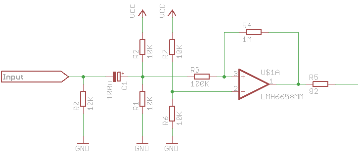

Zum Einstieg habe ich mal eine fiktive Eingangsstufe dimensioniert.
R0 soll den Plopp verhindern.
Die Eingangsstufe soll nur AC verstärken (Faktor 11). Mit den
Spannungsteilern R1/R2, bzw. R6/R7 habe ich den Arbeitspunkt vorgegeben
- d.h. der Ausgangs-AC soll sich zwischen GND und VCC (bzw. den Rails
des OPV) bewegen (Ist das richtig, dass sich R1/R2 bezogen auf AC
neutral verhalten?).
Der Hochpass aus C1/R3 soll AC möglichst wenig bedämpfen, deshalb habe
ich die Teile für 1Hz berechnet und dann beide ungefär um Faktor 10
vergrößert.
Ja und R5 soll den Eigenschwingungen entgegen wirken.
Um die Bandbreite des OPV nicht einzuschränken, gibt es keinen Tiefpass.
Ist das so halbwegs OK, oder habe ich (noch?) einen Denkfehler drin?
Gruß Santi
Ja du hast da einen Denkfehler drin. Bei deinem OP hast du keine
Gegenkopplung sondern eine Mitkopplung eingebaut. Widerstand R4 von
Ausgang nach (+) Eingang.
Also verbinde den Punkt R2,R2 direkt an den (+) Eingang. Lege den R4 vom
Ausgang an den (-) Eingang,  R7 faellt weg, und in Reihe zum R6 fehlt
dann noch ein Kondensator falls du keine +- Versorgung hast.
>vergrößert.
Das ist so gesehen richtig. (Von der Opschaltung mal abgesehen siehe
oben)
Nur kommt noch die parallel Schaltung von R1,R2 mit dazu.
Nicht ganz siehe oben
Gruss Helmi
Hallo Helmi,
ja, Du hast natürlich recht. Ich hatte die OP-Eingänge verwexelt.
Allerdings wollte ich schon die Koppelung an der Eingangsleitung haben.
Wie sieht es mit dieser Variante aus?
Den + Eingang lege ich als Referenz auf Vcc/2 und nur der - Eingang wird
AC-mäßig beschaltet?!?
Würde jetzt auch noch ein Kondensator fehlen?
Gruß Santi
von HildeK (Gast)
>Hallo Helmi,
Helmi ist mir sicher nicht böse, wenn ich darauf reagiere. :-)
R1 und R2 sind IMHO überflüssig. Der DC-Anteil stellt sich schon so ein,
dass alles stimmt. Im Gegenteil - jede Abweichung von den idealen Werten
der beiden Teiler R1/R2 und R6/R7 führt zu einer DC-Differenzspannung,
die auch verstärkt wird und dann als Offset am Ausgang auftritt. Wäre
hier nicht viel, aber wenn du eine deutlich höhere Verstärkung wählst,
kommt das schon zum Tragen.
>neutral verhalten?)
Nein. Die bestimmen hauptsächlich mit C1 die untere Grenzfrequenz.
Der (Wechselstrom-)Eingangswiderstand nach dem C1 wird im Wesentlichen
durch R1 || R2 bestimmt, ist also 5k - ohne die beiden wäre er 100k und
dein C1 könnte für die selbe untere Grenzfrequenz um Faktor 20 kleiner
sein. R3 spielt, weil er viel größer ist, fast keine Rolle für die
untere Grenzfrequenz, solange R1 und R2 da sind.
Übrigens, auch R0 könnte die untere Grenzfrequenz beeinflussen. Wenn
nämlich die Quelle auch einen Elko am Ausgang hat, dann bildet dieser
mit R0 einen HP. Den Wert für R0 kannst du ruhig um Faktor 10 erhöhen.
R4 mit 1M wäre mir persönlich zu hoch gewählt, das hängt aber vom
verwendeten OPA ab (ich kenne jetzt den gewählten Typ nicht). Bei so
hochohmiger Beschaltung können die Offsetströme des OPAs sich auswirken,
außerdem wird die Schaltung empfindlicher gegen Störeinstrahlung.
Die Schaltung ist sonst ok. Ein kleines C (100n ... 1µ) parallel zu R6
wäre bei mir noch vorgesehen.
Am Ausgang sollte, je nach Art der nachfolgenden Schaltung, noch ein C
vorgesehen werden. Das Ausgangssignal hat ja UB/2 Offset.
Jede unvermeidbare parasitäre Kapazität von einigen pF wirkt sich mit
hochohmigen Rs schon deutlich aus - 5pF und 1Meg gibt rund 30kHz
Grenzfrequenz.
> dass alles stimmt.
Hm, ich habe jetzt einiges über DC-Korrektur gelesen. Habe ich das in
den falschen Hals bekommen? Bei Transistoren wurde mir doch dieser
Spannungsteiler für die Arbeitspunkt-Einstellung empfohlen. Gilt das bei
den Senioren nimmer?
Wie wäre das, wenn das Eingangssignal um den Nullpunkt zappelt, also
sowohl positive, als auch negative Anteile enthält? - Die
Eingangsspannung darf doch aus dem Fenster von VCC und GND nicht
rausfallen?!?
Wie müsste ich es richtig machen, wenn am Eingang sowohl ein positives
Rechteck, als auch ein Sinus ohne DC-Anteil anliegen können dürfen soll
> jede Abweichung von den idealen Werten der beiden Teiler R1/R2 und R6/R7
> führt zu einer DC-Differenzspannung, ...
wenn es so gepaßt hätte, hätte ich R6/R7 gegen einen Spindeltrimmer
getauscht, um den Arbeitspunkt einstellen zu können.
>>neutral verhalten?)
Das ist natürlich übel und in keinster Weise gewollt. Dumm abr au :/
> nämlich die Quelle auch einen Elko am Ausgang hat, ...
Mist. Ich schätze, mein Messmikro ist ein Kondensatormikro ...
Ich wollt aber zum Testen auch mal einen Kwarz mit Transistor dranhängen
... (und dann so um die 40 MHz durch die Schaltung jagen)
Also Antiplopp-Widerstand wech und Schildle dran, dass das Mikro nur
eingesteckt werden darf, wenn die Schaltung spannungsfrei ist ;)
> Grenzfrequenz.
Ich sehe schon, die Zusammenhänge sind noch viel komplexer, als
angenommen.
Also lieber R3/R4 verkleinern und statt dessen C1 vergrößern (um einen
möglichst tiefen Hochpass zu bekommen)?!?
Das ist beabsichtigt. Zur weiteren Verarbeitung des Signales brauche ich
den DC-Anteil, deshalb wollte ich den Eingang ja auf VCC/2 anheben.
> Ein kleines C (100n ... 1µ) parallel zu R6 wäre bei mir noch vorgesehen.
Sorry, aber was würdest Du damit bezwecken wollen?
Wenn von dem Fred was hängen blieb, würde ich behaupten, dass mit
steigender Frequenz die Referenzspannung verkleinert wird. Ich weiß
jetzt nicht, wie alles zusammen hängt, aber wenn es dazu führt, dass
höhere Frequenzen dann bedämpft würden, wollte ich das nicht haben.
Der Opa hat ne Bandbreite von 270 MHz - d.h. ich wollte mit der
Eingangsschaltung nur DC auskoppeln, bzw. das Signal in eine definierte
Höhe bringen - ansonsten soll aber nix bedämpft werden.

>Öhm - also ist es ein Fehler, Personen direkt anzusprechen?
Sicher nicht! Ich hab mich nur eingemischt. :-)
Das machen bereits R6 und R7.
>rausfallen?!?
Tut sie auch nicht. Der Ausgang des OPAs stellt diejenige Spannung ein,
die dazu führt, das U+ und U- an dessen Eingang gleich sind. U+ ist über
R6/R7 nun mal UB/2. Das wirst du ohne Signal dann auch zwischen C1 und
R3 als DC-Wert messen können.
Kondensatormikro? Das braucht aber üblicherweise Versorgungsspannung!
Wenn es die bereits über eine Batterie bekommt, dann ist da oft schon
ein aktives Teil drin, ausgelegt für Eingangsimpedanzen nachfolgender
Schaltungen von einigen zehn Kiloohm.
Nicht nötig. Mach einen hochohmigen R0 rein. 1Meg ist hier noch
brauchbar, um den 'Plopp' zu vermeiden.
Der DC-Anteil vom Rechteck kommt schon wegen C1 nicht mit rüber. Beide
Signalarten werden dann um UB/2 liegen. Allerdings wird ein Rechteck mit
einem anderen Tastverhältnis als 1:1 nicht mehr symmetrisch um UB/2 am
Ausgang erscheinen. Daran ändern aber auch R1 und R2 nichts.
Für den Sinus ist alles ok, beim Rechteck brauchst du eine andere
Schaltung, die DC-gekoppelt ist. Vergleiche mal am Scope: Da gibt es
einen Schalter zur Kopplung, DC oder AC. Nimm mal ein Rechteck und
schalte um von DC nach AC. C1 sorgt nun mal für eine AC-Kopplung.
Jetzt muss ich doch mal das Datenblatt des LMH6658 anschauen. Ja - ist
ein sehr schnelles Teil, aber 40MHz um Faktor 10 verstärken, das kann er
nicht!
GBW von 270 MHz heißt, dass er um Faktor 1 bis 270 MHz, um Faktor 10
aber nur bis 27 MHz verstärken kann. Und da hat er dann schon 3dB
Dämpfung. Meist aber noch weniger (Datenblatt: AV=+2 bei 100MHz und
3dB).
Und bei den Frequenzen ist die hochohmige Beschaltung erst recht
problematisch!
Ja. Um den Faktor, um den du R3 und R4 verkleinerst, musst du C1
vergrößern, um die selbe untere Grenzfrequenz zu erhalten.
Aber: wenn du wirklich hohe Frequenzen verstärken willst, dann musst du
schon sehr niederohmig werden (und anderes). Irgendwann kann das deine
Quelle nicht mehr. R3 ist ja der Eingangswiderstand, den die Quelle
sieht.
Andererseits wird dein großer C1 für hohe Frequenzen induktiv und somit
wenig brauchbar.
>steigender Frequenz die Referenzspannung verkleinert wird. Ich weiß ...
Sicher nicht! Die ist doch DC.
>... jetzt nicht, wie alles zusammen hängt, aber wenn es dazu führt, dass
R6 und R7 sollen einen DC-Referenzwert vorgeben. Dort gibt es keine AC,
außer von Einkopplungen oder Störungen auf VCC. Ein C an R6 soll diese
verringern. Das Nutzsignal wird deshalb nicht bedämpft.
>Eingangsschaltung nur DC auskoppeln ...
Wenn du den DC-Anteil am Ausgang brauchst, dann natürlich keinen
Kondensator verwenden. Den C, den ich meinte, wäre zwischen Ausgang des
OPAs und Eingang der nächsten Stufe gewesen. Das hat wieder
Hochpassverhalten (genauso wie C1), nicht aber eine Bandbegrenzung oben
zu Folge.
>... Höhe bringen - ansonsten soll aber nix bedämpft werden.
Das ist bei hohen Frequenzen wegen einer Reihe von parasitären Effekten
nicht leicht zu erreichen.
Deine Anwendungsfälle hattest du (glaube ich) vorher noch nicht
kundgetan.
Einen Breitbandverstärker von fast 0 Hz bis 40 MHz zu bauen, ist
anspruchsvoll und erfordert Erfahrung.
Und - es gibt keine eierlegende Wollmilchsau. :-)
Moin,
vielen Dank für Eure Geduld.
Jetzt erkenne ich meinen Fehler.
Ich wollte mit den beiden Spannungsteiler das machen, was der Opa ja
schon von Haus aus macht.
Ja natürlich. Nach dem Mikrofonverstärker gibt es kein Kondensatormikro
mehr.

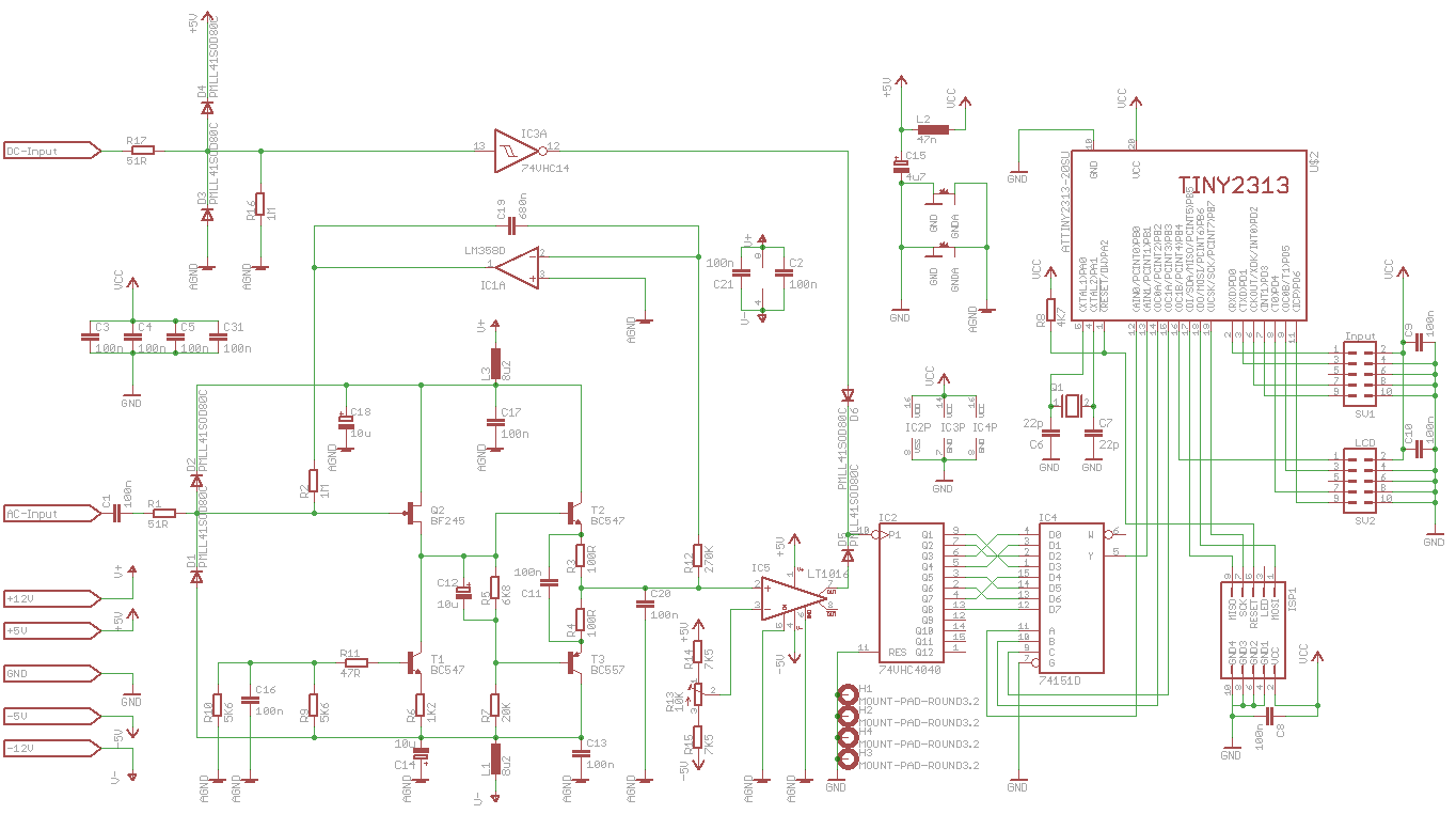

Selbst auf die Gefahr hin, jetzt als völlig verrückt da zu stehen, hänge
ich mal meine ganze Schaltung an. Die Bauteile sind so ausgesucht, dass
sie bis 200 MHz mitspielen. Wahrscheinlich werde ich bei der
Geschwindigkeit Probleme mit der Fertigung der Platine bekommen, aber
man könnte es ja mal versuchen =8P
(ganz abgesehen davon, dass ich garnicht wüßte, wo ich so hohe
Frequenzen hernehmen sollte).
> Davor noch einen Impedanzwandler mit einem FET und schon sollte die
> Eingangsstufe fast fertig sein.
Impedanzwandler kenne ich bislang nur mit OPAs. Da könnte ich doch einen
mit JFets nehmen? Als Impedanzwandler ist ja Verstärkung 1, d.h. ich
kann dort den Wert der Bandbreite verwenden?
Gruß Santi
So wie die Schaltung jetzt aussieht wird sie kaum vernueftig
funktionieren.
Wie gesagt nimm den LT1016 und baue damit einen Vorverstaerker mal auf.
Und die dicken Elkos lass mal weg so macht man das nicht.
Und 200Mhz machen die ICs auch nicht mit bei Verzoergerungszeiten von
meher als 12nS. Bei 200Mhz bis du schon bei Frequenzen wo Fernsehsender
arbeiten
Im Anhang mal einen Verstaerker der so bis um die 50Mhz funktionieren
sollte.
Eingang = 1MOhm
Gruss Helmi
Moin Helmi,
da hast Du mir aber ne schöne Kopfnuss verpaßt :)
Gestern war es definitiv zu spät, um mir das noch reinzuziehen, so habe
ich heut morgen versucht die Schaltung zu verstehen.
Den Totempfahl kenn ich ja schon als FET-Treiber, allerdings ohne
Emitter-Widerstände oder das Basengemüse. Hat das was mit Big Band, bzw.
Glen Miller zu tun?
Die Funktionsweise von Q2 und U1A ist mir noch nicht vollständig klar.
Gut, U1A ist eine Kopplung - klar, aber ist es eine Dämpfung oder
Verstärkung? - und für Q2 finde ich gar keinen Plan.
Die Basis ist ja kurz unter Gnd genagelt - damit dürfte Q2 fast wie ein
Widerstand funktionieren.
Muss aber noch einen AC-Sinn haben, sonst wäre da sicher kein
Transistor. Oder?
Das Gemüse zur Absicherung der Versorgungsleitungen ist auch
interessant.
Die Bandbreite entspricht zumindest meinem realistischen Plan für die
nächste Zukunft. Über kurz oder lang werde ich mich mit dem Nonopoda
auseinander setzen (müssen) und der kann den Taktstock mit max. 50 MHz
schwingen.
Intern arbeitet der ja mit knapp 200 MHz - macht es dann Sinn, ein Oszi
mit 200er Bandbreite ins Auge zu fassen, oder strahlt das interne
Treiben nicht auf die Außenwelt ab und es reichen auch 60 MHz?
Herzlichen Dank auch für die Erklärung des Komparators. Bislang dachte
ich immer, ich habe doch nix zu vergleichen ...
Aber da ne Triggerschwelle hinzuzuziehen ist schon genial. Da
erschließen sich ja ganz neue Möglichkeiten.
... und nein, nach der Erklärung hatte ich die Frage nicht auf der Zunge
Ganz im Gegenteil!
Gruß Santi
Nun fangen wir mal bei Q2 an. Q2 bildet mit den Widerstaenden drumherum
eine Konstantstromquelle. Durch R5,R6 ist die Spannung an der Basis ca.
6V.
Ueber C4 ist die Basis AC Maessig an GND gelegt.  Da die Spannung an der
Basis 6V betraegt faellt am Emitterwiderstand R3 dann ca. 5.3V ab. Das
ergibt dann einen Konstantstrom von 5.3V / 1.2K = 4.4mA .
Durch den FET Q3 fliesst damit ein Strom von 4.4mA.

Emitterfolger um den Ausgang niederohmig auf 50 Ohm zu bekommen. Die
50Ohm ist eine Standardimpedanz in der HF-Technik. Der Spannugsteiler R1
und R2 stellt den Arbeitspunkt der Stufe ein un laesst durch die beiden
Transistoren einen Ruhestrom fliessen um Uebernahmeverzerrungen zu
vermeiden. C7 und auch C3 sorgen fuer eine AC - Koppelungen von Basis
und Emitter. So nun zu IC1 . IC1 bilder mit R8 C9 einen Integrator.
Dessen Grenzfrequenz liegt sehr niederig und zwar unterhalb des
Uebertragungsbandes. Wo fuer ist diese Schaltung nun gut. Nun wenn man
das Gate von Q3 ueber den Widerstand R10 direkt an Masse legen wuerde
dann waere der Ausgang nicht 0V. Man muesste um den auf 0V zu bekommen
bei 0V Eingangsspannung den Strom der Stromquelle durch einen Trimmer
einstellen.
Die Gate - Source Spannung eines FETs bei einem gegebenen Drainstrom
unterliegt sehr starken Streuungen und ist nicht so konstant 0.7V wie
bei bipolaren Transitoren.
Mit hilfe des Integrators IC1 stellt sich die Ausgangsspannung
automatisch auf 0V ein. Da der OP bemueht ist die Differenzspannung
zwischen seinen beiden Eingaengen so klein wie moeglich zu machen und
der (+) Eingang ja auf Masse liegt kann er das nur wenn der Ausgang der
Stufe ebenfalls auf 0V liegt.
Hallo Helmi,
OK, die Konstanz habe ich auch rausgefunden, nicht aber die Stromquelle.
Wäre in diesem Falle nicht eine Stromsenke der passendere Begriff?
> Durch R5,R6 ist die Spannung an der Basis ca. 6V.
Hm, müssten das nicht -6V sein? Der Spannungsteiler geht doch von GND
nach -VC
Der FET ist zwar ein ganz außerordentliches Kerlchen (das erste, dass
ich sah, bei dem am Gate mehr als 20V anstehen dürfen), aber ohne
Eingangssignal dürfte doch bei einem N-Kanal-Fet garkein Strom fließen
(oder ist das ein invers leidender)?
Also der Q2 schöpft 4,4 mA Strom ab. Der Rest geht dann rüber zum
Marterpfahl ...?
Meinst Du hier nicht U1A mit R9 und C8 ?
jetzt wird's Tag :D - also eine dynamische GND-Referenz.
>>interessant
> Das koenntes du in deinem Falle aber auch weglassen.
Nun, wenn Du einen Grund hast, das da einzufügen, kann es bei mir sicher
auch nicht schaden ;)
> Bei 200Mhz Arbeitfrequenz reicht aber ein 200MHz Oszi ...
Ja, Du schreibst genau, was ich schon insgeheim befürchtet hatte. War
also gut, dass ich noch nicht in Sachen Oszi investiert habe. Gut, bei
200er Bandbreite muss ich mir das Teil erst genehmigen lassen ;)
Im Augenblick kann ich noch nicht begründen, warum das jetzt wichtiger
als z.B. ein Paar Schuhe sein soll ...
... vielleicht darf ich mir das ja zum Geburtstag schenken (also
nächstes Jahr :) )
Gruß Santi
Ja koennte man auch so nennen
>nach -VC
Ja
>Marterpfahl ...?
Das ist ein selbstleitender FET. Und der Rest geht zum Marterpfahl.
Ok da habe ich mich verschrieben
Schaden kann es dir nicht. Ich setze dies Stufe allerdings fuer eine
andere Sache ein und da muss ich Stoerungen aussen vor lassen.
Eingangsstufe fuer Spectrum-Analyzer.
Als hat der Finanzminister das letzte Wort
Weil es einfach viel mehr Spass macht und es der Forschung dient.
>nächstes Jahr :) )
Ich hoffe du hast nicht am 29 Februar Geburtstag dann wird das erst 2012
was. Aber Weihachten kommt auch noch.
Gruss Helmi
ich hatte die letzten Tage wenig Zeit, deshalb erst jetzt wieder ein
Läbentszeichen.
Ich habe den Eingangsverstärker mit dem Frequenzzähler kombiniert und
ein Platinchen geroutet.
Wollte mal hören, ob das für den angepeilten Einsatz (bis 50 MHz) so OK
ist, oder ob ich noch was ändern sollte.
Gruß Santi
Hallo Santi
Schoen das du noch lebst.
Ich habe mal auf die schnelle einen Blick auf die Schaltung geworfen.
Was mit dabei ins Auge faellt  IC2A Pin 12 und IC5 pin 7 arbeiten
gegeneinander. Da gehoert noch ein Umschalter (MUX) zwischen. IC5 Pin 2
koennte noch einen 100nF gegen GND vertragen. IC2A pin 13 braucht noch
eine Eingangsbeschaltung . Schutzwiderstand und Kappdioden wie beim
Eingangsverstaerker und einen 1Mohm gegen GND . Sonst faengt der sich
etwas ein. Als Transistoren kannst du statt BC547(BC557) auch
BC847(BC857) nehmen falls du die da hast.
Gruss Helmi

Ach ja noch was ist allerdings meine Schuld . Pin 5 (LE) IC5 must du
Hallo Helmi,
hehe - Unkraut vergeht nich :D
> IC2A Pin 12 und IC5 pin 7 arbeiten gegeneinander. Da gehoert noch ein
Ich hatte es befürchtet. Einen ähnlichen Effekt habe ich mal bei den
595ern erlebt. Wollte schon danach fragen, bin vorhin aber gestört
worden...
Einen Mux wollte ich da eigentlich nicht spendieren.
Läßt sich vielleicht mit schnellen Dioden was erreichen? An der Stelle
sollte doch von beiden Seiten ein Rechtecksignal kommen.
Es ist ja immer nur einer von beiden Eingängen aktiv, evtl. könnte ich
auch Buchsen mit Schalter verwenden. Aber die Umschaltung würde ich
äußerst ungern in die Benutzerschnittstelle hochziehen.
> IC5 Pin 2 koennte noch einen 100nF gegen GND vertragen.
Du hast recht - der ist untern Tisch gefallen. Dachte ich hätte alle mit
Antidepressivums versorgt ;)
> IC2A pin 13 braucht noch eine Eingangsbeschaltung
Du meinst wahrscheinlich IC3A? - ok, dann wäre es nachvollziehbar.
> Als Transistoren kannst du statt BC547(BC557) auch BC847(BC857) nehmen
Yepp, wären da :) - Danke.
Aber ich habe schon gemerkt, so richtig hilfreich sind die SMD-Bauteile
nich. Plötzlich explodiert die Anzahl der Dukos - bei DIL-Bauweise
konnte ich die in letzter Zeit schon ziemlich reduzieren ... :/
Ja und da bei mir Dukos minimum 70mil Durchmesser haben (ich weiß, die
Profis würden dazu sagen, dass darauf ja ein Elefant Samba tanzen kann -
aber meine Bohrkünste sind eben nicht als solche zu bezeichnen), werden
die Platinen nicht wirklich kleiner.
Aber was mich viel mehr interessieren würde, wäre Kritik am Board /
Layout, nicht am Schaltplan (obwohl die auch sehr wertvoll sind!).
Wie sieht es denn mit dem Layout aus? Passt das bis auf obige Fehler?
Ja und wie sieht es mit Grenzwertbetrachtung aus?
Wer ist denn verantwortlich für die Begrenzung auf 50 MHz?
Dein Eingangsverstärker - könnte der auch bei 10V funktionieren, oder
müssen es 12V sein?
Gruß Santi
Jo das ist mein kleiner Finger auf die falsche Taste gekommen.
(oder andersrum ich wollte nur sehen ob du aufpasst)
Hmm nicht gut. Die Dioden wuerden das ja mitmachen aber dahinter
brauchst ein Pullup oder Pulldown Widerstand  und der macht dir die
Flanken kaputt. Besser sind da Gatter.
Das sei dir verziehen. Sieht bei mir auch nicht anders aus. Man must ja
die beiden Lagen zur Deckung bringen und da ist das Problem . Bohren mit
0.5mm ist das Problem nicht.
>müssen es 12V sein?
Der Eingangsverstaerker . Der Komparator hat 10nS Verzoegerung. Aber die
50 MHz sind von mir angenommen und nicht getestet . Der koennte

Zu deinem Layout:
Das sieht nicht schlecht aus. Masseflaechen ueberall und kurze
Leiterbahnen.
Bei den unbenutzten Gattern vom 74HC14. Bitte lege die Eingaenge auf GND
oder +5V. Sonst koennten die Schwingen und das IC heiss werden. Ich habe
mir mal mit sowas einen 74AC04 abgeschossen. Der wurde kochend heiss.
Das gilt allerdings auch fuer alle anderen unbenutzten Eingaenge.
Gruss Helmi
Wurde gerade auch in
Beitrag "Re: Spannungswächter"
diskutiert.
Bei HC14, der ja ein Schmitt-Trigger ist, besteht da keine Gefahr, dass
er wirklich heiß wird, er braucht wohl ein wenig mehr Strom.
Beim AC04 passiert jedoch genau das, was du beschrieben hast. Den darf
man nicht am Eingang offen lassen. Nicht nur wegen wilder Schwingungen,
sondern auch weil beide Transistoren der Push-Pull-Stufen leitend
bleiben können.
Der HC14 wird eher nicht schwingen; sich höchstens 50Hz aus der Umgebung
einfangen. Das macht ihn aber nicht heiß.
Trotzdem ist es 'good practice', auch beim 14er keine Eingänge offen zu
lassen.

Dank Deinem Hinweis auf die Unterschiede zwischen HC14 und AC04 habe ich
nochmal ins Datenblatt des VHC14 geschaut und bin verunsichert. Es
scheint "nur" ein Inverter zu sein, bei Farnell wird der VHC dagegen als
Schmitttrigger geführt.
@Helmut Lenzen
weiß nicht, hatte ich Deinen Verstärker falsch verstanden? Ich bin davon
ausgegangen, dass der "nur" für analoge Eingänge zuständig ist - und
hattest Du nicht geschrieben, dass ich digitale Eingänge anderst
behandeln müßte?
Das mit dem VHC14 war wohl Mist - ich wollte ein schnelles Schmidtchen
nehmen, kwasi als Flankenrecycling, bin dann aber beim Trotzkopf
gelandet.
Wie wäre es, wenn ich den 14er wegkicke und den digitalen Eingang direkt
auf Pin 2 des Komparators führe?
Oder wäre dann der Marterpfahl beleidigt?
Gruß Santi
habe eine neue Variante fertig gestellt.
Freue mich über kritische Kommentare.
Gruß Santi

@ Santiago m. H. (mausschubser)
Ich bin mir sicher, das ein 74xxx14 immer ein Schmitt-Trigger ist. Die
14er haben wie der 04 sechs invertierende Stufen, eben nur mit einem
speziellen Eingang. Sie haben deshalb auch eine höhere Durchlaufzeit.
>gelandet.
Trotzkopf ???
Schnell ist die VHC Familie nicht unbedingt. Da müsstest du AC nehmen.
Die wollen aber gut entkoppelt sein.
Hallo HildeK,
Was wäre denn ein schnellerer Schmitt-Trigger?
>>gelandet.
>Trotzkopf ???
Inverter/Negierer (ein Trotzkopf sagt doch auch immer: "ja, aber ...")
Öhm - nach der Lektüre von http://www.mikrocontroller.net/articles/74xx
und dem Vergleich einiger Zeiten kam ich zu der Reihenfolge (aufsteigend
nach Geschwindigkeit): HC -> AC -> VHC
Ein Vergleich der typ. t_PH/t_PL brachte (zumindest beim 14er):
HC: 11ns
AC:  8ns
VHC: 5ns
jeweils bei 5V
Habe ich da was mistverstanden?
Wie sieht es denn ohne den 14er aus? Kann ich den Eingang so schalten,
wie im Plan? Der LT1016 ist zwar nur halb so schnell, die der 74VHC14,
aber ehe ich mir da noch einen Muxer zusätzlich einhandle ...
Meinst Du damit die üblichen Antidepressiva (100n), oder meinst Du die
Eingänge entkoppeln?
Gruß Santi

Nun zu deiner Schaltungsaenderung:
C20 muss an Pin 3 (Schleifer vom Poti) hatte ich dir aber schon
geschrieben.
Und jetzt einfach den "DC-Eingang" direkt an den Komparator legen geht
auch nicht. Wie soll der dann entscheiden wo sein Signal herkommt ? Vom
Impedanzwandler oder direkt ? An dieser Stelle muesste dann auch ein
Umschalter sitzen ( Direkter Schalter oder Relaiskontakt). Aber bringen
tut es an dieser Stelle nichts. Da war schon dir Loesung mit dem
Schmitt-Trigger besser. Abe rwie auch immer diese Loesung auch aussieht
um irgendeine Umschaltung kommst du nicht drum rum.
Und fuer 50MHz ist das alles schnell genug.
Oder willst du jetzt in den GHz Bereich vorstossen.
Gruss Helmi
> geschrieben.
Yo, bin ich drüber gestolpert, nachdem ich die neue Schaltung gepostet
hatte. Wollte dann nicht 2mal das fast Gleiche senden.
>>Na es gibt nur ein Signal. So ähnlich wie bei einem Multimeter, da habe
>>ich auch verschiedene Buchsen aber nur 2 Kabel. Durch Umstecken verwende
>>ich mal die eine Schaltung und mal die andere.
> Schon , aber hier arbeitet ein Ausgang (vom Impedanzwandler) gehen
> deinen anderen Eingang.
Könnte es sein, dass wir das Gleiche meinen, nur anderst vormulieren?
Ich habe doch 2 Eingangsstufen, deren Ausgänge am Eingang der nächsten
Stufe hängen. Beide Eingangsstufen haben in Ruhe am Ausgang GND-Level.
Dein Verstärker wird den Ausgang wohl in beide Richtungen auslenken, der
digitale Eingang nur in die positive Richtung.
Nach meinem Verständnis müßte ich nur den Referenzpegel des Comparators
nachführen?!?
weiß natürlich nicht, wie die Emiterfolger mit einem fremden
Emitterpegel umgehen.
> Das konnte nur ein kleiner Anriss zu der Problematik sein!
Hi HildeK - danke für den Abriß, aber das wäre nicht nötig gewesen :)
Ich habe mich rel. viel mit Strömungslehre und div. Wellentheorien
beschäftigt, u.a. auch mit Akustik und bin überzeugt, dass Wellen kwer
über alle Medien mehr Gemeinsamkeiten als Unteschiede haben.
Mit der Elektronik stand ich bisslang auf Kriegsfuß, nicht aber mit dem
Rest der Naturwissenschaften.
Jetzt rächt sich die jugendliche Abneigung.
Gruß Santi
Die Spannungen aus dem Verstärker stehen doch dann auch am Digitalen
Eingang an. Und dann willst du da was einspeisen und dann ....
dann arbeitet Ausgang gegen Ausgang und der nicht klügere gibt nach und
geht kaputt.
Lieber Santi da muss ein Umschalter rein daführt kein Weg vorbei.
Du hast 2 Emitterfolger einer gegen - und einer gegen +
und die beiden mögen es gar nicht wenn man denen von aussen eine
Spannung drauf gibt. Diese Stufe hat überigens einen Ausgangswiderstand
von 50 Ohm.
Gnd Level heist aber nicht hochohmig oder da ist nix. Da schaltet ist
immer ein Transistor niederohmig.
Gruss Helmi
Hallo Helmi,
Danke für Deine Ausführungen.
Wenn Du meinst, dass ein Umschalter rein muss, dann nehme ich den 14er
auch wieder rein. Der hat Dir ja besser gefallen.
Bei der Suche nach alten Naiven bin ich über den ADCMP606 gestolpert.
Der wäre nicht nur günstiger, sondern nebenbei auch noch ca. 10mal
schneller :)
Weiß nicht, ob Du den kennst.
Jetzt muss ich nur noch eine geeignete Buchse mit Schaltkontakt finden.
Ich wollte die eigentlich in 4mm ausführen, um die Messstrippen vom
Multimeter verwenden zu können, aber da muss ich mir dann wohl selbst
nen Schalter schnitzen.
Mal den Grenzbereich meiner Feinmotorik ausloten :D
Gruß Santi
Ja das mit dem schneller ist wahr. Allerdings hast du dann auch 10 mal
mehr Probleme mit dem Teil. Alles was schnell schaltet reagiert auch
schnell auf irgendwelchen Schrott auf dem Signal. Bei 1nS koennte er
theoretisch 1GHz.  Auch muesste dann der Impedanzwandler angepasst
werden. Gibt halt mehr raus als der ADCMP606 vertragen kann. Auch
braucht er nur eine positive Spannung der Impedanzwandler gibt aber auch
negativ raus. Oder du versorgst den mit +- 2.5 V was aber hinten dran
einen Levelschifter erforderlich macht. Im Endeffekt wirst du dann nicht
drum rumkommen da noch einen Tiefpass Filter einzubauen.
http://cp.literature.agilent.com/litweb/pdf/05334-90042.pdf
Hier mal ein Beispiel von einem prof. Geraet
Seite 218 ist der Eingangsteil mit Abschwaecher , Filter , und
Komparator.
Gruss Helmi
