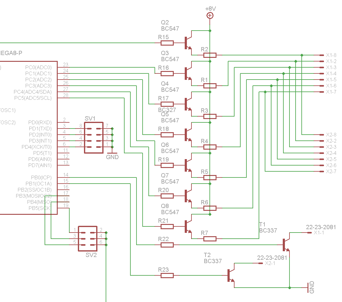

Hi
Ich hab obige Schaltung aufgebaut(nicht wundern bitte die BC547er sind
wirklich NPNs nicht wie eingezeichnet PNPs)
Die Transistoren sollen durchschalten auf ein 5V signal vom µC.
tuns sie allerdings nicht.
Die Transistoren BC337 arbeiten tadellos.
An den steckern sind LEDs mit gemeinsamer Kathode angeschlossen. und
Vorwiderstände sind auch richtig bemessen.
könnt ihr mir sagen warum die nicht schalten? oder was ich falsch
gemacht habe
Danke
Und die Emitter sind so wie gezeichnet angeschlossen?
Vielleicht machst du dir nochmals die Mühe, ein richtiges Bild zu
posten.
#978298
da Du die BC547 als Emitterfolger betreibst, kann die Spannung am
Emitter nicht größer werden als Port-H-Pegel - Ube, also knapp 5V vom
AVR - ca. 0,7V macht rund 4,3V.
Was mistt Du denn an den Emittern?
Ansonsten geht diese Art Ansteuerung nur mit zusätzlichen
pnp-Transistoren.
Deren Emitter an +8V, Kollektor an die LED-Widerstände (so wie im ersten
falschen Bild), basiswiderstand so um 3,3k an den Kollektor eines npn,
dessen Emitter an GND und die Basis über ca. 4,7k an den Port.
Mit H wird dann der npn leitend und steiert den pnp durch, der die LED
einschaltet.
Gruß aus Berlin
Michael
Ist das nur eine LED oder sind mehrere in Reihe?
An den Emittern der 547 liegen nur rund 4,3V an. Rund 0.2V am 337 musst
du auch noch abrechnen, damit wären zwei LEDs in Serie nicht mehr
ausreichend schaltbar.
Ansonsten muss das gehen.
Zur Prüfung: lass mal die LED weg und schließe z.B. R1 direkt an den 337
an. Dann solltest du am Widerstand das Schaltsignal messen können. Mit
Scope wäre es einfach ...

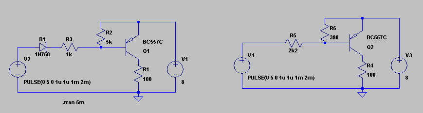

War wieder mal zu spät - hier noch ein Zusatz:
>pnp-Transistoren.
Es geht auch so, wie im ersten 'falschen' Bild, wenn du z.B. PNP nimmst
und noch zusätzlich einen BE-Widerstand einbaust. Der muss so bemessen
sein, dass der Spannungsteiler mit dem Basiswiderstand bei 5V Ausgang
nur eine UBE von ca. 0,4 ... 0,5V ergibt, bei 0V Ausgang am MEGA8 aber
über die 0,7V UBE kommt.
Ansteuerung ist dann aber invertiert.

mit Transistoren nein, keine andere Möglichkeit. Schau Dir die
Funktionsweise eines Transistors an, die Spannungsverhältnisse, die
nötig sind und Du wirst feststellen, daß es nicht so geht.
Möglich wäre es noch, nur pnp mit passend dimensioniertem
Basisspannungsteiler zu nehmen, also so, daß bei H-Pegel an der Basis
weniger als 0,7V gegen den Emitter (Deine 8V) zustande kommen und bei
L-Pegel mehr als die 0,7V, um den pnp leitend zu schalten.
Auch Z-Dioden in den Basisleitungen der pnp würde gehen, um das
Potenzial passend zu verschieben.
Vielleicht hat auch jemand noch eine passende MOSFET-Variante zur Hand.
