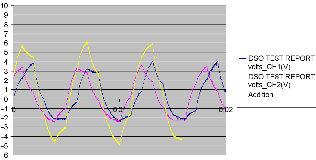

Einfache Aufgabe, trotzdem habe ich keine Lösung gefunden.
Mit dem ATmega8 möchte ich die beiden angehängten Signale per AD-Wandler
einlesen. Dann brauche ich daraus folgende Information:
- Die Phase, "läuft der andere Sinus vor oder nach?"
- Zählen der durchgelaufenen Amplituden
Also das was jede machanische Maus macht.
Hat da einer eine (C-Code) Idee?

Eine Möglichkeit die Amplituden zu zählen währe per Komperator die
Nulldurchgänge, o.Ä. zu zählen.
Die Phasenverschiebung ließe sich z.b. durch eine Additionsschaltung
bestimmen.
Andere Möglichkeit: Wenn du die Nulldurchgänge zählst, kannst du auch
die Zeit zwischen den Nulldurchgängen messen, funktioniert halt nur dann
wenn die Frequenz des Signals klein genug ist...

Bei deinem Signal ist der Phasenvergleich keine so leichte Aufgabe, denn
die Signale haben unterschiedliche Formen. Also musst du dich zunächst
entscheiden, ob du nach der Differenz von Maximum, Nulldurchgang,
minimum oder sonstnochwas suchst. Erst dann kann eine geeignete Methode
gewählt werden.
Auf jeden Fall brauchst du eine ausreichende Anzahl AD-gewandelte Werte
pro Periode oder du löst das, wie Andreas schrieb, mit einem Komparator
(geht nur für Nulldurchgänge oder andere feste Schwellen).
Grüße, Peter

Wenn Du nur eine "Maus" nachbilden willst, gehts ganz einfach:
Lass Dein Signal über einen Schmittrigger laufen und Du erhällst ein
Rechtecksignal. Mit dem zweiten dasselbe!
Signal 1 neg.Flanke:
  Wenn Signal 2=Hi Zähler++
  Wenn Signal 2=Lo --Zähler
Geht natürlich auch mit der anderen Flanke.
Gruss T.A.

"Die Phasenverschiebung ließe sich z.b. durch eine Additionsschaltung
bestimmen."
--> Ich habe mal die Phasen addiert, siehe Anhang, aber wie komme ich
jetzt an die Verschiebung ran?
Sonst finde ich die letzte Lösung schön simpel. Allerdings muss ich mal
sehen was passiert, wenn das Signal auf null stehen bleibt.
Weil ursprünglich kommt das Signal von diesem Controller:
http://mcu.emea.fujitsu.com/mcu_product/detail/MB90F598GHPF.htm
Genau genommen aus einem der Schrittmotorausgängen welches dann durch
ein R-C Tiefpass gefiltert wird weil der im PWM Betrieb arbeitet.
Letztendlich will ich nur wissen wo der Schrittmotor gerade hin zeigt
und dem Controller vorgaukeln, dass wirklich ein Schrittmotor
angeschlossen ist (Thema Homing). Dabei kann ich aber nicht die Firmware
des Controllers verändern.
Die Holzhammer Methode wäre Schrittmitor anschließen und ein Poti
mechanisch draufschnallen. Finde ich aber irgendwie bäh.
Vielleicht hat ja noch einer eine schlaue Idee wie mann die
Schrittmotorposition ermitteln kann.
