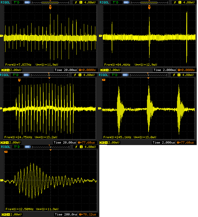

Hallöchen
Kennt jemand so ein Signal ? Siehe Bilder
Habe heute die Spannungsversorgung meines aktuellen Projektes auf
Störungen durchgemessen.
Dabei bin ich über dieses Signal gestolpert.
Wollte die Störungen zwischen +5V und Masse  und -5V und Masse messen.
Aber auch am Ausgang des Labornetzgerätes oder auch wenn ich den
Anschluss vom Oszi kurzschliesse ist das Signal auch noch immer da.
Diese Signal finde ich bei mir immer und überall.
Von Links oben nach rechts habe ich das Signal mit immer höherer
Zeitauflösung aufgezeichnet.
Da es alle 10 msec auftritt denke ich es kommt von den 50Hz der
Netzspannung. Es scheint als wäre bei jedem Nulldurchgang ein Signal
bestehenden aus mehreren Impulspaketen aufmoduliert.
Oder ist der Versacher villeicht das Oszi selbst ?

Hallo Manfred,
das wird irgendein Schaltpuls eines Netzgerätes sein, möglicherweise
eine dimmbare Lampe (Lupe mit Lampe), ein Lüfter oder der PC.
Um das Zeugs wegzubekommen, hilft es vermutlich, eine Ferritperle in die
Versorgungsleitung einzufügen (1000 Ohm Ferritperle). Auch
Spannungsregler machen sich recht gut dafür.
