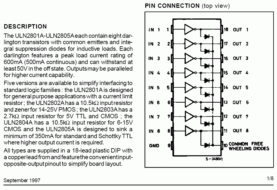

Ich habe einen ULN2804A, an den +5V Logiksignale gehen - nun steht im
Datenblatt, dass dieser IC eher nicht für TTL-Pegel geeignet ist, aber
der gleiche ULN2804A steuert in meiner Schaltung LEDs problemlos gegen
+12V an.
Nun möchte ich einen 5V Gleichstrommotor und eine 5V Grühbirne darüber
schalten (Strom der beiden liegt bei ca. 200mA, und auch beim
Einschalten liegt der Strom darunter, der ULN2804A kann pro Ausgang
500mA, das sollte kein Problem sein).
Meine Frage: Warum geht das nicht? Der Motor läuft nicht an, und auch
die Glühbirne funzt nicht. Würde das mit nem TTL-kompatiblen Treiber
(ich glaube die Typ-Nr ist ULN2803A) gehen?

von crazy horse (Gast)
abgesehen davon, dass es suboptimal ist, Motor und Glühlampe in Reihe zu
betreiben - nimm den 2803, dann klappt das auch.
von L. B. (power_uiser)
Ich verwende auch den ULN2803 (TTL-Pegel) die haben eingebaute
Freilaufdioden und können bis zu 500mA Schalten
Schon mal das Datenblatt angesehen?
Die 2804 haben 10,5K Vorwiderstand im IC, weil sie für 6..15V
Steuersignale gedacht sind. Die 2803 nur 2,7k, eben weil sie für 5V
Ansteuerung gedacht sind. Dein 2804 bekommt nur 1/4 des Steuerstroms.
Sicher.
MFG
Falk

von spess53 (Gast)
Hi
>Die Dioden dann einfach nach Masse, oder?
Nein, an Betriebsspannung.
MfG Spess

von yalu (Gast)
> also im Datenblatt steht aber TTL...
"5V TTL and CMOS."
Die Basiswiderstände im 2803 (2,7kOhm) sind so ausgelegt, dass
TTL-Ausgänge trotz ihrer niedrigeren High-Ausgangsspannung und ihrem
niedrigeren High-Ausgangsstrom die Darlingtons ausreichend durchsteuern
können. Bei CMOS-Ausgängen modernerer Bauteile funktioniert es dann erst
recht.
Mit dem 10,5kOhm-Basiswiderstand des 2804 reichen aber auch niederohmige
5V am Eingang nicht aus, um am Ausgang 500mA zu erhalten. Bei einer
Stromverstärkung von 1000 (Minimalwert laut Datenblatt) kommt man nur
auf knappe 250mA.

Wenn Du so gut französisch kannst, lese eben französische Bücher...
Wenn Du mit Elektronik bastelst, lese (meist) englische Datenblätter.
Induktion wurde ja nun abgehandelt, bleibt noch TTL usw.
10s googlen bringr Dir dann die Erkenntnis, daß z.B. ein TTL-H von einem
TTL-IC an einem CMOS-IC (AVR) durchaus nicht als H erkannt werden muß.
http://www.elektronik-kompendium.de/sites/dig/0205171.htm
ULN2803/04 sind fast identisch. natürlich kann man eine 04 auch mit
einem AVR absteuern. Ob es praktisch klappt, ist Grundlagenwissen.
Ausgangsstrom ist eben Eingangsstrom * Stromverstörkung des Darlington
im 2804. Ob man jetzt mit den knapp 5V des AVR den genug durchsteuern
kann, um z.B. 200mA damit zu treiben, kann man ja ausrechnen.
Oder messen, die Uce bei gewünschter Last und Ansteuerung vom AVR kann
man mit einem 5€ Baumarkzmultimeter messen.
Der Unterschied zwischen dem Strom einer LED und Deinerm Motor ist
vielleicht sogar Dir klar.
Alles Grundlagenwissen. In Elektronik, nicht in französisch und ich bin
