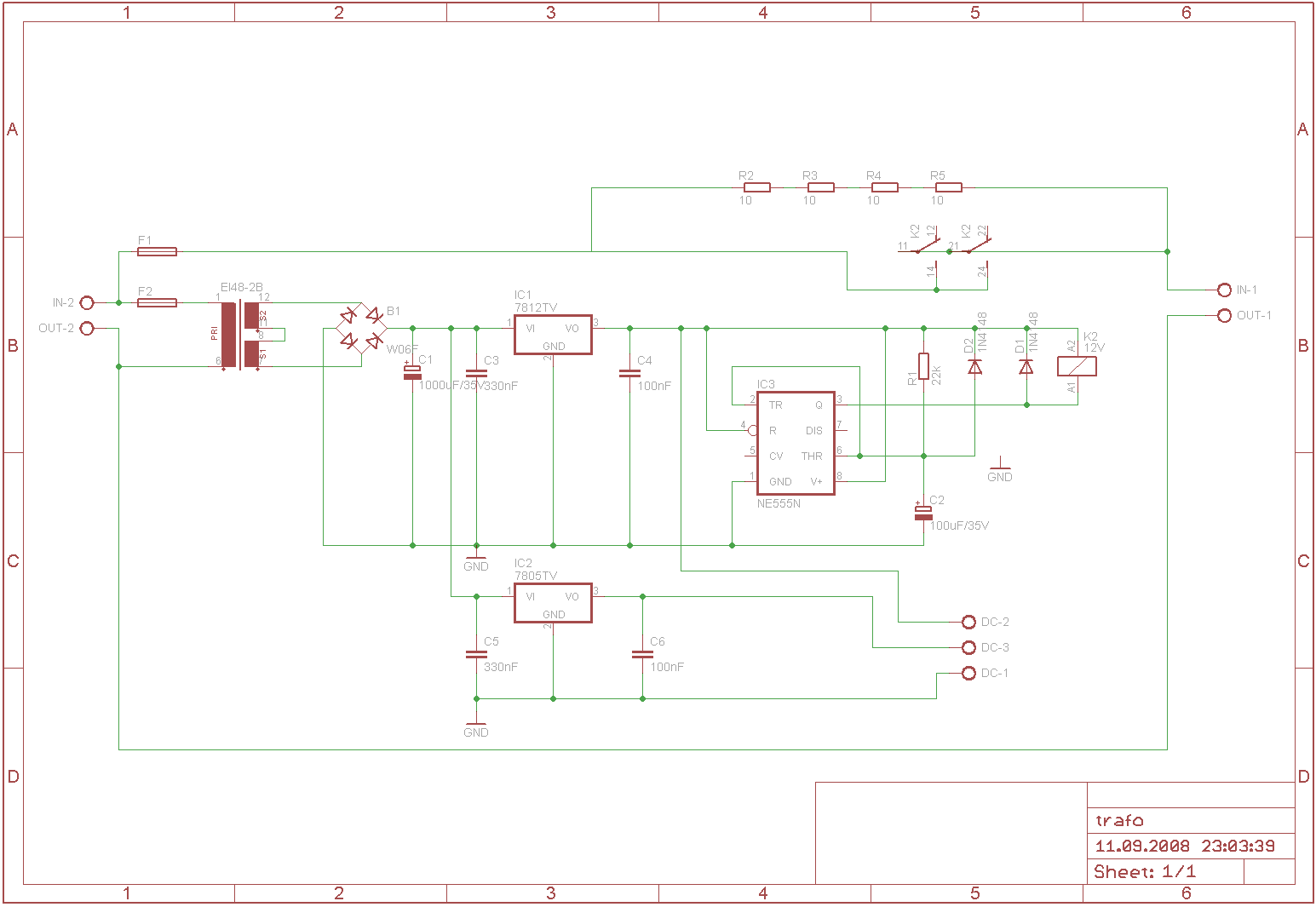

Ich habe hier eine Schaltung gezeichnet die eine Einschaltverzögerung
für einen Ringkerntrafo mit einem Netzteil kombiniert. Ich weiß nur
nicht ob sich das so machen lasst. Bitte mal drüberschaun.
Soll ich D2 einbauen oder weglassen. Dachte das sich der Kondensator C2
nicht entlädt wenn mal mehr Strom gebraucht wird.
LG
Andreas

von mäxchen (Gast)
An X1 kommen scheinbar 230Volt, X2 ist der Ausgang.
Wenn nun C2 genug aufgeladen ist, dass das Relais anzieht, hast du an X2
auch die 230V.
Das ganze sollte eigentlich funktionieren, aber ich komme nicht hinter
die Funktion von R2 bis R4. Für was sollen die gut sein?

Das ganze soll eine Einschaltverzögerung für einen Ringkerntransformator
sein. Die Widerstände R1 bis R4 begrenzen den Einschaltstrom der
benötigt wird da ein Trafo beim Einschalten sonst einen Kurzschluss
darstellt. Erst wenn der Magnetisiert ist fließt weniger Strom. Das
Magnetfeld soll über die Widerstände aufgebaut werden und nach zB 3
Sekunden wird die Netzspannung direkt auf den Trafo gelegt.
Dazu habe ich ein Netzteil auf der Gleichen Platine. Einmal die 12V für
das Relais und eventuell für Lüfter und einmal 5V für einen uC zur
Temperaturüberwachung oder sonst was.
Wenn jetzt ein Lüfter mal mehr Strom braucht oder keine Ahnung was auch
immer den Strom braucht dann entlädt sich der Kondensator C2 und die
Spannung fällt ab was ein lösen des Relais zur folge hat und somit hab
ich meine Hauptspannung verloren. Deshalb die Diode. Also dachte ich
zumindest. Ob das so passt weiß ich nicht.
X1 ist der Eingang für die 230Volt und X2 der Ausgang an dem der
Ringkern sitzt.

Und sowieso: R2,3,4 liegen im ersten Moment an Netzspannung. Dann
fliesst ein Strom von 230V/30=hm = 7.66A. Die Leistung an den
Widerständen beträgt dann 230V*7.66A=1760W.
Ich bezweifle mal, dass deine Widerstände das überleben.

Unschön ist es auch, das Relais über die langsam steigende Spannung am C
anziehen zu lassen. Kein sauber definierter Schaltpunkt, selbst Flattern
ist möglich. Hier wäre etwas Aktives, z.B. mit einem Schmitt-Trigger
besser.
Wenn das Relais ein 12V-Typ ist, dann musst du auch aufpassen, dass an
R1 nicht zuviel hängen bleibt.

Ich habe auf jeden Fall meine Schaltung fertig. Hier ist der Schaltplan.
Erklärung:
Wenn die Netzspannung eingeschaltet wird fließt der Strom über die
Widerstände zur Primärwicklung des Ringkerntrafos und wird dadurch
magnetisiert. Gleichzeitig bekommt der Trafo EI48-2B Strom. Dieser wird
gleichgerichtet. Dahinter werden 2 Spannungen für zB. einen uC (5 Volt)
und für zB. einen Lüfter (12 V) bereit gestellt. Die 12V speisen den
NE555. Dieser ist für die Aktivierung des Relais zuständig. Die Zeit
ergibt sich aus R1 und C2. t = R1 * C2 => 22k * 0,001uF = 2,2 Sekunden
Verzögerung. Nun schaltet das Relais und der Ringkerntrafo hängt direkt
am Netz. Die Diode D2 dient dazu den Kondensator schnell zu entladen
wenn die Netzspannung wegfällt. D1 ist ist eine Freilaufdiode für das
Relais.

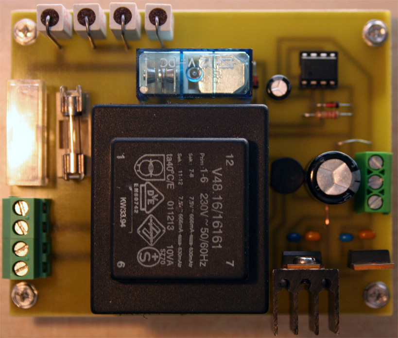

von Andreas R. (blackpuma)
Und hier ist noch die fertig Aufgebaute Schaltung.
Lg und gute Nacht
Andreas
