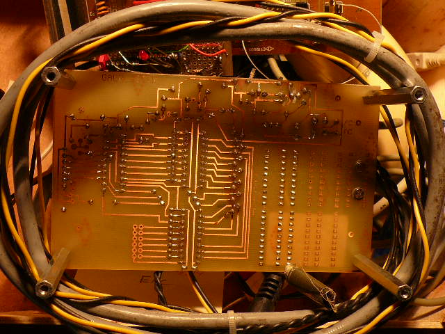

BastelTip:
http://users.ntua.gr/el01741/MyWebPage/Contructions/Programmers/GalBlast.htm
Ist in grichisch, aber beim runterscrollen,
die Bilder sagen alles was du dazu brauchst.
Mein Kumpel hat gerade son Teil zusammengebastelt.
(GAL16V8x).
Der DAC auf der Manfred Wintrhoff Schaltung ist nicht so notwendig.
Du wirst begeistert sein wie gut das Firmware u. das Soft-Tool klappen
tut.
Später habe ich noch einen Adapter für die G20V8 dazu gemacht.
Klappt unter WIN98 astrein.

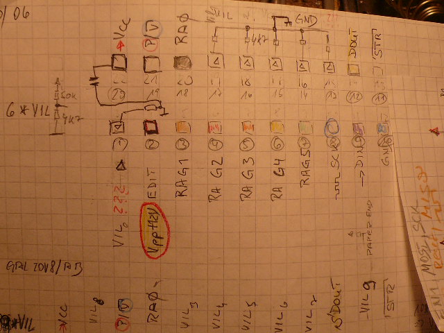

Der DAC in der ( Wintrhoff Schaltung)  für die VPP ist nicht
so unbedingt notwendig.
Die VPP 12,7V bis ca. knappe 13,x 14V kannst du frech einfach
dranmachen.
Der hat dan son Drucker LPT-Board damit gemoddet.
Halt sone eigener ISA-BUS ADDR  I/O Decoder.
auf 0x37F. Halt wo er das gebrannte GAL auch einfach mit testen kann.
Schöne Bastelarbeit für den Winter,
das hat die Firma in der er ist mehr als 24 Arbeitsstunden gekostet.
(Es geht ja auch um Erfahrung mit som Zeug )

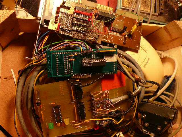

Der Bastler is jetz mit FTDI 245 USB einen am bauen.
Die VPP klaut er sich aus nem MAX232. sacht er.
mit soner Strompumpe
(Wo er auch sein einzigen vefusten ATMEL in den Griff bekommt)
 Schöne Bastelarbeit für den Sommer.
Auf dem Bild von dem Board habe die zwei 573 aus Bus-Treiber am LPT
misbraucht.
[573] Pin 11 (C) habe ich da einfach statisch HIGH über Pull-Up gemacht.
Die 573 sind einfach zu routen.
Die 4 Transitoren für VCC,bzw VPP habe ich mir geschenkt.
(Einfach das Nezteil ausschalten u. GAL rein oder raus ).
