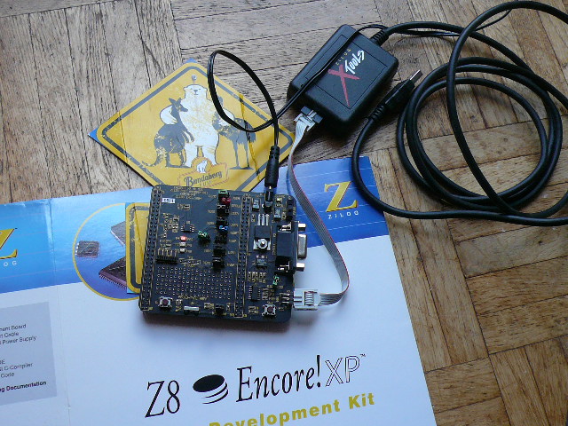

von Holger (Gast)
Was ist das für ein Projekt?.
Ich würde den Z8-XP mit internem Tempsensor nehmen.
Der Z8 Encore XP ist ein 8-pinner mit V24,Temp-Sensor,10 Bit
ADC,Tran.-Impedanzwandler. Der ist für Küchengeräte KälteGeräte  usw.
Ich fin den besser als den AT Tiny.
SMD oder DIP 8-pinner, 24 Pinner.
IDE für C ist kostenlos.
Gruss Holger.
