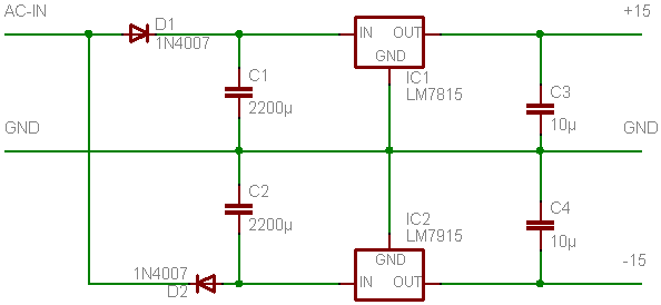

Hi !
Bitte schaut euch die Schaltung im Anhang an.
(dies ist übrigens nur ein aufs wesentliche beschränkter Ausschnitt,
Originalschaltung kann ich bei Bedarf nachliefern...)
Folgendes Verhalten macht mich stutzig:
Gelegentlich fehlt beim einschalten die positive Versorgungsspannung
HINTER dem LM7815.
Das Oszilloskop zeigt übrigens daß die pos. Spannung VOR dem LM7815 etwa
10ms später "da" ist als die negative.
Verbraucher sind 4x INA129P und 1x OPA4227 (beides BurrBrown bzw. Texas)
Hat jemand ne Ahnung woran das liegen kann ??
Gruß und schonmal danke für eurer Interesse
 Christoph
von 11833 (Gast)
>Gelegentlich fehlt beim einschalten die positive Versorgungsspannung HINTER dem
LM7815.
Hast du mal deine Verbraucher abgeklemmt, ob das dann immer noch so ist?
Evtl. verbrauchen die Op-Amps in einem bestimmten Zustand zu viel Strom.
Poste auch mal den gesamten Schaltplan.
>Das Oszilloskop zeigt übrigens daß die pos. Spannung VOR dem LM7815 etwa 10ms
später
...Wenn du genau in dem Moment einschaltest, in dem die negative
Halbwelle beginnt, ist das relativ logisch...
Evtl. zieht aber auch dein Verbraucher aus dem positiven Supply mehr
Strom als aus dem negativen.
Ich würde auch einen Brückengleichrichter empfehlen, dann kannst du
deine Kondensatoren kleiner dimensionieren.
Da war doch noch das mit dem 100nF-Kondensator direkt zwischen dem
Ausgangs-Pin und dem GND-Pin am Spannungsregler...
Siehe in http://www.fairchildsemi.com/ds/LM/LM7815.pdf das Bild 17
"Co improves stability and transient response"
Wie groß ist deine Eingangsspannung (C1/C2)?
von Chris W. (squid1356)
ja, dann besteht das Problem nicht
habe ich auch schon vermutet, allerdings erklärt das nicht warum immer
nur die pos. Spannung fehlt, nie die neg. Spannung
ja, morgen, komme hier grade nicht dran!
klar, meine Vermutung war deshalb auch schon dass wenn die negative
zuerst da ist, die Verbraucher möglicherweise unsymmetrisch auf der
positiven Seite zu viel Strom ziehen. Das allerdings erklärt nicht warum
das nur auf der pos. Seite passiert. Außerdem sollte dann der LM7815
warm werden, wg. überbelastung. Wird er aber nicht. Die LM78xx sind für
diese Anwendung sowieso großzügig(st) überdimensioniert (liefern 1A bei
max. benötigten 50mA!!!)
siehe oben
geht nicht, weil ich dann nen anderen Trafo (mit mittelabgriff)
bräuchte, soll aber hier nicht!

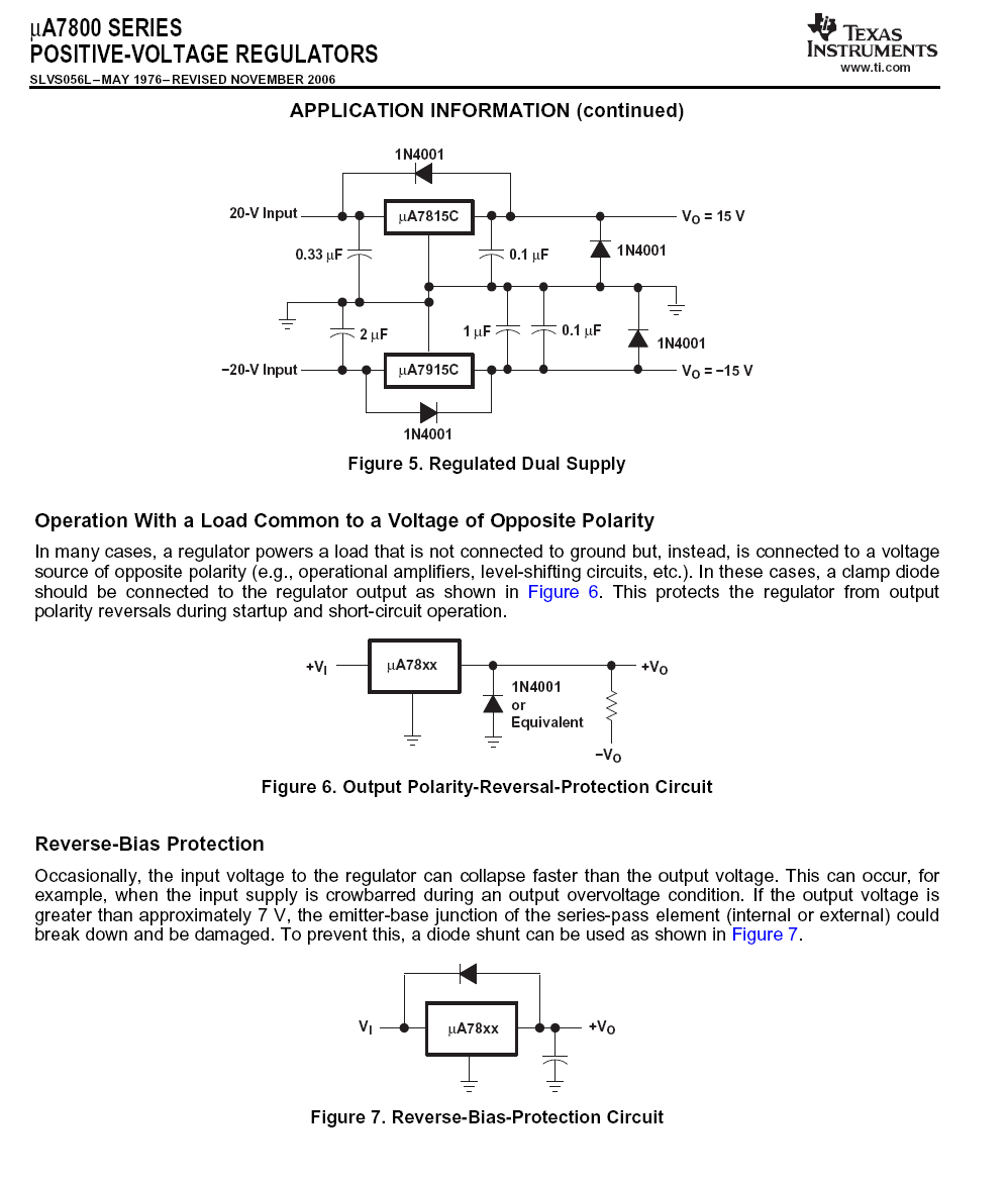

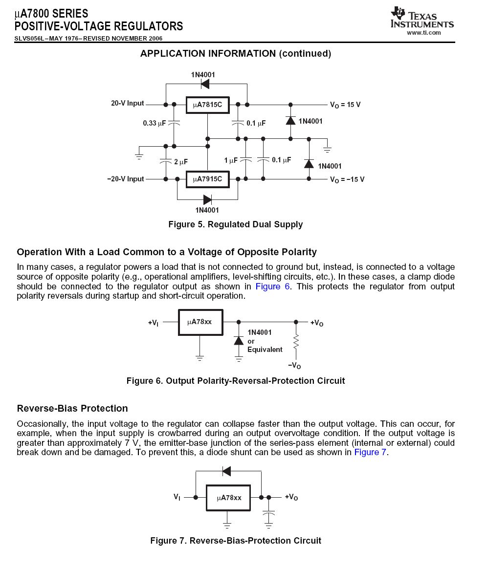

von Sven W. (woehlb)
Ein 79XX Spannungsregler braucht bereits am Eingang eine negative
Spannung (siehe angehängten Datenblattauszug).

von Peter X. (vielfrass)
@ Christoph Weidenhaupt (squid1356)
Genau dieses Problem hatte ich in dem Thread den ich jetzt nicht
wiederfinde gepostet. Lösung ist einfach am Ausgang der Spannungsregler
eine Diode von GND nach +15V zu schalten, Kathode an +15V und Anode an
GND.
Eine zweite Diode könnte von -15V nach GND gehen. Hier allerdings die
Anode an -15V und die Kathode an GND.
Sollte man immer machen!

von Kupfer Michi (Gast)
Funktionsweise der Latch Up Dioden wird auch hier beschrieben:
LM317/LM337: Symmetrische Ausgangsspannung
http://www.elektronik-kompendium.de/public/schaerer/ureg3pin.htm
> .. aber hinter den LM7xxx noch dioden gegen GND einzubauen ist mir neu.
Wie gesagt... ;-)

Die notwendigen, oben fehlenden Schutzdioden schützen zwar 78er
wunderbar gegen Verpolung und rectale Spannungen, aber NICHT gegen
zeitliche Probleme der verfügbaren Spannung.

Jupp, denke auch daß die Schaltung generell recht unkritisch ist, hier
rächt sich anscheinend nur die weggelassene Diode.

FERTIG!
Schaltung mit Dioden Ergänzt, läuft nun!!
hier jetzt auch die komplette Schaltung!!
> FERTIG!
Die Kondensatoren vor und nach dem Regler sind im DB etwas anders
bewertet. Eingang 330n, Ausgang 100n. Aber was solls:
> läuft nun!!
Gut so.
das ist von Hersteller zu Hersteller etwas verschieden. National Semi.
schreibt 2,2µ und 1µ, Fairchild Semi. schreibt 330n und 100n ...
ach ja, vertauscht hab ich sie tatsächlich, aber nur im schaltplan :-D
tztz...
