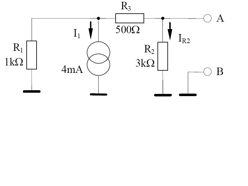

UAB von Wiederstandsnetzwerk gesucht!
Gast #981101
4mA fließen durch eine Parallelschaltung aus 1k und (500+3k) =
777,78Ohm.
Also muss die Spannung über R1/Stromquelle gleich 777,78Ohm mal 4mA
gleich
3,111V sein.
Diese teilen sich jetzt auf die 3kOhm im Verhältnis 3/3,5 auf.
Somit muss Uab = -2,67V sein, da IR2 negativ ist.
Gast #981106
och, du spielverderber, lass ihn doch seine hausaufgaben selbst machen.
wenn du es traditionell auf dem papier ausrechnest, und es kommt am ende
nach kürzen aller brüche
-8/3
raus, dann haste alles richtig gemacht.
Gast #981110
oder Stromteilerregel : (-4 mA / 4500 Ohm) * 1000 Ohm = Strom durch den
Zweig rechts
und dann einfach 3000 Ohm * Strom Zweig rechts = UAB = -2,666.. Volt.
Gruss
