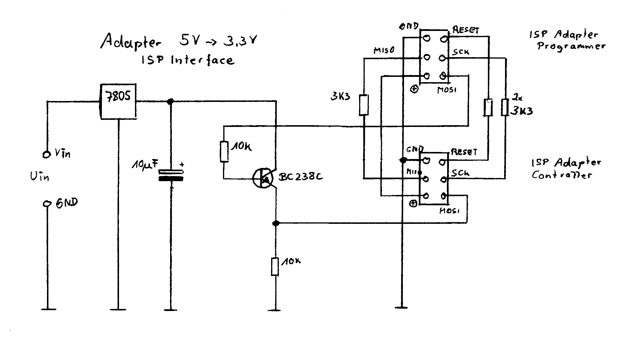

ich bin dabei, mein Projekt mit einem Atmega32-L, SD-Card, GPS-TTL-Modul
und S65-Display auf 3,3V zu portieren. Nun ist mir aufgefallen, daß ich
den Atmega32 nur programmieren kann, wenn ich die Versorgungsspannung
erhöhe.
Wenn ich das nicht mache, liest er nicht mal die Fuses zuverlässig aus.
Nun könnte ich ja jedesmal wenn ich neu Flashen will die Spannung
anheben. Ich befürchte jedoch das ich damit die einzelnen Komponenten
(SD-Card, GPS-TTL-Modul und S65-Display) gefährde, da diese nur für ca
3,3 V ausgelegt sind.
Ich verwende einen USB Programmer AVRISP mk2 (CC2) von Elektor aus dem
ATM18-Projekt und programmiere mit AVRDUDE unter Linux.
Im Forum und im Atmega32 Datenblatt hab ich nichts dazu gefunden.
Kann man einen Atmega32 der auf 3,3 Volt läuft In System programmieren?
Danke & Gruß
Joerg

Bensch wrote:
> Der Original AVRISP mk2 kann alle Spannungen 1,8 - 5,0V, für Klones (z.B
> USBPROG 3) musst du evtl. einen Pegelwandler zwischenschalten.
Das ist eine Idee, einfache Level-Shifter mit Widerständen würden
reichen?
Das wäre ja fix getestet... ich probiere das mal aus
Danke

OK, ich habe es mit folgender kleinen Schaltung hinbekommen.
Wer also wie ich so einen Programmer von Elektor hat (aus dem ATM18
Projekt - embedded-projects)...
 Programmer Type : STK500V2
 Description     : Atmel AVR ISP V2
 Programmer Model: AVRISP mkII
 Hardware Version: 0
 Firmware Version: 1.06
...der nicht per Kommando vtarg auf 3,3V gesetzt werden kann, der kann
mit der Schaltung im Anhang trotzdem programmieren.
Joerg
