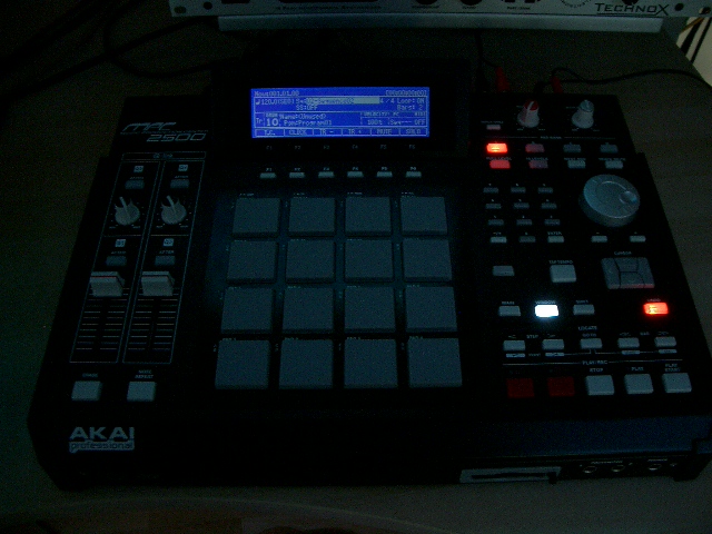

Ich bin Musiker und habe mir vor ein Paar Wochen ein neues blaues
Display für meinen Sampler eingebaut (siehe Foto - orig.Display war
grün)
Der Einbau war problemlos und das Display lief bis dahin ohne Probleme.
Nach 4 Wochen begann das flackern der LEDs
Liegt es evtl an der falschen Spannung der LEDs ?
Hier das Sheet des blauen Displ. mit weißer Hintergrundbeleuchtung
http://www.displaytech.com.hk/pdf/graphic/64240b%20series-v12.pdf
Und hier das orig. Displ.
http://www.diamondhmi.co.uk/ModPDFs/WG24064J.PDF
Sind die LEDs nun defekt? oder gibt es ne Möglichkeit mit Hilfe eines
Widerstandes sie wieder zum Leben zu erwecken?
Und wo wird er eingebaut ?
Kalte Lötstellen wurden schon ausgeschlossen. Alle 22 Kontakte wurden
korrekt verlötet.
Danke schon vorweg im vorraus
Michel

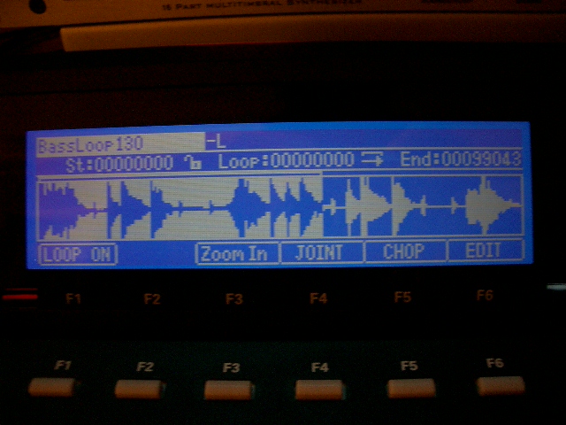

OP #981860
fubu1000 wrote:
> Hallo,
> könnte schon sein das die LEDs langsam ihren Geist aufgeben.
> Weil laut Datenblatt brauchen die Leds der weissen
> Hintergrungbeleuchtung 3,4 Volt und 40mA.
> Die der gelb/grünen aber 4,2 Volt und 600mA.
> Also das was die Backlight-Leds begrenzt (vermutlich ein Widerstand) ist
> nicht für dein neues ausgelegt gewesen.
> Schade um das schöne Display und Gruß.
Wow was für eine Anteilnahme.
Danke
Das wirds sein. 3,4V zu 4,2V :-(
Es sind definitiv LEDs eingebaut. Siehe neues besseres, schärferes zu
90% brauchbareres Bild ;-)
Das Bild wurde vor dem Flackern aufgenommen!
Was passiert, wenn ich ein regelbares Netzteil (3,4V) an den Pins 21 und
22 halte (Anode-Kathode)?
Nur zum Test der LEDs im ausgebauten Zustand. Evtl sollten sie ohne
Flackern Leuchten !!??
LG
