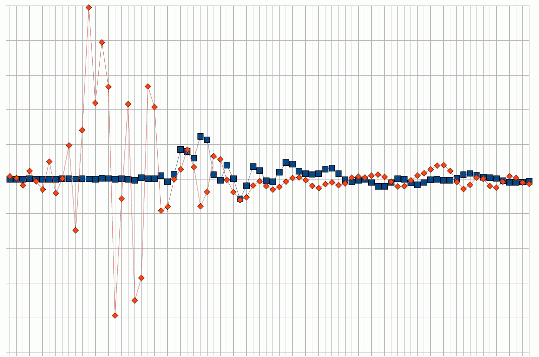

OP #982062
Ich glaube, da ist ein Schreibfehler im Quelltext: vorne wird "ir_length
EQU 60" definiert, die Tabellen haben aber je 80 Koeffizienten.
Die Verzögerung von 0,4 Millisekunden ist anscheinend schon im Filter
eingebaut, sie ist im Quelltext nirgends explizit erwähnt. Das folgere
ich aus der Ähnlichkeit von Impulsantworten und Koeffizientendiagramm,
beide haben diesen Versatz zwischen beiden Kurven. Zufällig hat
OpenOfficeCalc dieselben Farben für die Kurven gewählt.
Die Umrechnung Hex-Zweierkomplement in vorzeichenbehaftete Dezimalzahl
habe ich wenig elegant in drei Schritten mit:
=DEZIMAL(A1;16) (Umrechnung Hex in positive Dezimalzahl)
=((2^24)-B1)*(B1>(2^23))*(-1)+B1*(B1<(2^23)) (Zweierkomplement
umrechnen)
=D1/(2^23) (Dezimalbruch innerhalb -1...1)
ausgeführt das geht sicher eleganter - womöglich liegt es noch um 1
daneben ?
