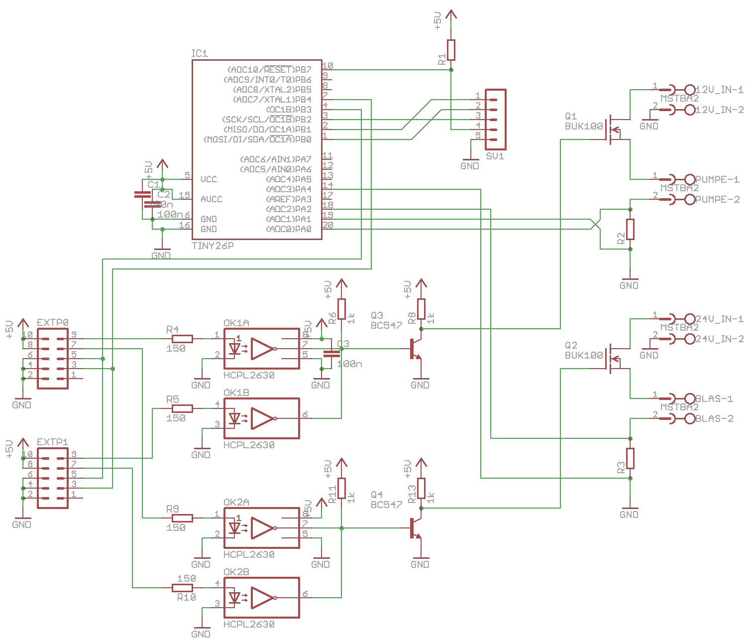

Moin,
ich muss zuallerst zugeben, dass ich von der Sparte FET etc. nicht sehr
viel Ahnung habe und vielleicht auch dadurch vor folgendem Problem
stehe:
Ich würde gerne mit den beiden MOSFETS aus der Schaltung einen Motor
ansteuern. Ich bekomme aber nur max 5volt Ausgangsspannung. Woran kann
das liegen (Lötfehler weitgehend ausgeschlossen)?
Hinweise: µC-Teil irrelevant, R2 und R3 sind z.Zeit noch Drahtbrücken,
MOSFET ist nen logic-level teil: BUK100 (TOPFET).
Vielen Dank :)

@Enrico J. (ejoerns)
Welche Schaltung?
Mosfets brauchen je nach Typ verschienen Gate-Schwellspannungen um
richtig durchzuschalten.
Wenn die Gatespannung nur 3,3V beträgt, ist die Typenvielfalt schon sehr
eingeschränkt, dann müssen eventuell Treiber verwendet werden, die
höhere Ausgangsspannungen liefern.
Max. 5V Ausgangsspannung klingt nach Motor auf Masse verdrahet und gegen
Plus geschaltet.
Meistens ist es besser, den Motor gegen Plus zu verdrahten und gegen
Masse zu schalten, dann können NPN bzw. N-Kanal Transistoren verwendet
werden.

Tja, wie schon vermutet: Der n-Kanal-MOSFET braucht eine positive
Spannung zwischen Gate und Source. Da sich das Source-Potenzial aber
anhebt, sobald Strom fließt, kann der MOSFET mit den 5 V, die Du ihm
maximal geben kannst, nie vernünftig durchschalten. Der MOSFET gehört
wie schon oben gesagt zwischen den Motor und GND.

Oder wenn die Motor-Potenziale schon festgelegt sind:
nimm P-Kanal-Mosfets (Source auf 12V bzw. 24V), schalte den Pullup von
Q3 auf 12V, den Pullup von Q4 auf 24V und invertiere im Controller die
Signale.
Grüße, Peter

Ok, danke für die Hinweise, ich seh schon, ich muss umdisponieren.. :(
Wollte das so machen um halt den Strom mit dem AVR messen zu können, da
ichs eilig hab und wohl auf die schnelle nicht an passende
alternativ-mosfets komme, muss ich wohl auf die Strommessung verzichten.
Lg, Enrico

@ Enrico J. (ejoerns)
Wenn du jetzt die Motoren direkt an Plus legst und die Massen schaltest,
kannst du doch trotzdem den Strom messen? Die Shunts zwischen Source und
Masse, die Pullups auf einen höheren Pegel (12V), dann hast du Reserven
für den Spannungsabfall an den Shunts.
Wieviel Ampere musst du denn schalten?
Grüße, Peter
