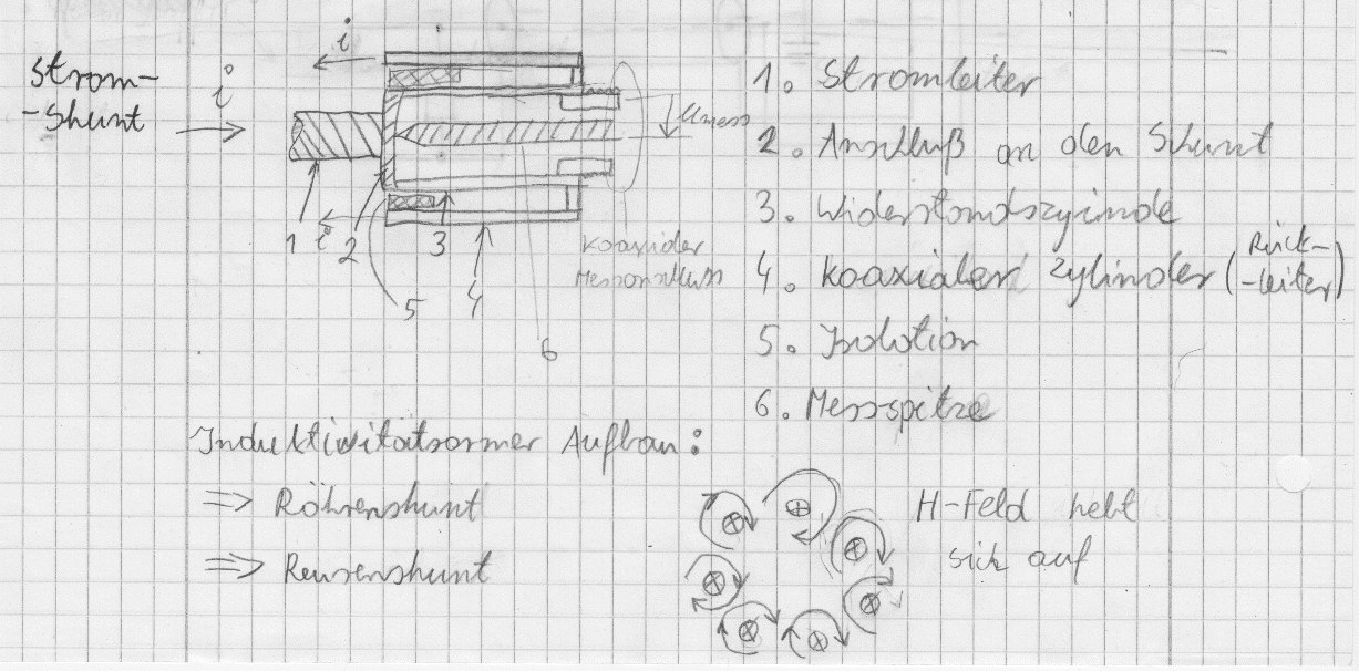

Hallo lieben User,
ich habe eine Frage zur Lösung vom foldendem Problem:
Ich habe einen koaxialen Röhrenshunt zur Messung von Hochspannungen, mit
mit dem Widerstand von 17mOhm.
Nun möchte ich die ResponseTime des Shunts berechnen. Allerdings kenne
ich die Zeitkonstante nicht.
Da wollte ich mal fragen ob es ein allgemein gültiges Ersatzschaltbild
zu einer koaxialen Anordnung gibt, wo man dann theoretisch die
Zeitkonstante und somit die ResponseTime der Messanordnung messen bzw
berechnen kann?
Vielen Dank und einen netten Abend
Flo

Mein problem ist es, dass ich mir das Ersatzschaltbild der koaxialen
Anordnung nicht vorstellen kann. Die parasitären Effekte/Komponenten,
wie Übergangskapazitäten, Induktivitäten etc...
Ist es nicht so, dass bei einer koaxialen Anordnung in Verbindung mit
dem Strom bzw dem E-Feld die Isolierung als Dielektrikum wirkt??? Also
kapazitiv??? Oder liege ich da komplett falsch?

Leider habe ich keine Ahnung wovon die Rede ist. 17 millie Ohm, das ist
doch ein Kupferdraht 1m lang, 1mm^2 Querschnitt. Poste mal ein Bild,
dann kriegste auch ne gescheite Antwort.

Es geht höchstwahrscheinlich um ein Hochstromshunt der in der
Hochspannungstehnik für die Messung schnell veränderlicher Ströme
benutzt wird. So ein Shunt muss extrem niedrige Induktivität aufweisen
und deshalb ist er in Form eines Zylinders/Rohres ausgeführt.
Sein Ersatzschaltbild ist nichts besonderes, Widerstand mit
Streuinduktivität in Reihe, dazu parallel Streukapazität.
Wie man seine Zeitkonstante berechnet und ob es überhaupt alleine Anhand
des ohmschen Widerstandes möglich ist weiß ich nicht.
