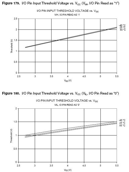

Tue ich das jetzt richtig interpretieren?
Bei 5V Schaltet der Mega32 bei
1,9V auf eine "1"
und unter 1,4V auf eine "0"
Habe jetzt eine Frage, wenn ich bei einer 0 war und die Spannung geht
auf 1,8V bleibt es auch noch eine 0 , oder?
Wenn das kein Schmitt-Trigger Eingang ist (sehr wahrscheinlich nicht)
solltest du das nicht tun. Die Schaltung könnte sonst ins Schwingen
kommen.
Die Datenblattangaben sagen lediglich, ab welchen Werten sicher einen
"1" oder eine "0" erkannt wird. Der Bereich dazwischen sollte vermieden
werden, da ist nicht definiert, welcher Wert erkannt wird.
>1,9V auf eine "1"
Ja
Ja
Ja, es bleibt 0
Das sagt das Datenblatt.
Aber in der Praxis würde ich mich bei den
zehmtel Volt nicht 100% darauf verlassen.

Hi
Die sache ist, das ich ein Empfänger dranhabe , die daten kommen mit
500us , nur wenn ich z.b. eine 1 habe, habe ich schwingungen/ drin, das
gleiche bei einer 0. so 600 bis 900mV . da ich die Zeit der Pulse
stoppe, will ich sicher gehen das, die schwingungen nicht das Stoppen
und starten des Timer´s bei Flankenwechsel beinflussen!
Wenn ich den mega mit 6V versorgen würde, wäre der Bereich der 0 nach
oben verschoben? 1,4 -> 1,6
Gast #983645
warum schaltest du nicht einen Spannungsteiler davor so das du mit
schwingungen sicher gehen kannst das eine 0 eine 0 bleibt und eine 1
eine 1. Geht natürlich nur wenn die Spannung weit genung ausseinander
liegen. Außerdem würde ich einen ATM 32 nicht unbedingt ständig mit
seiner Maximalspannung betreiben
